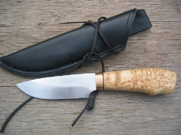

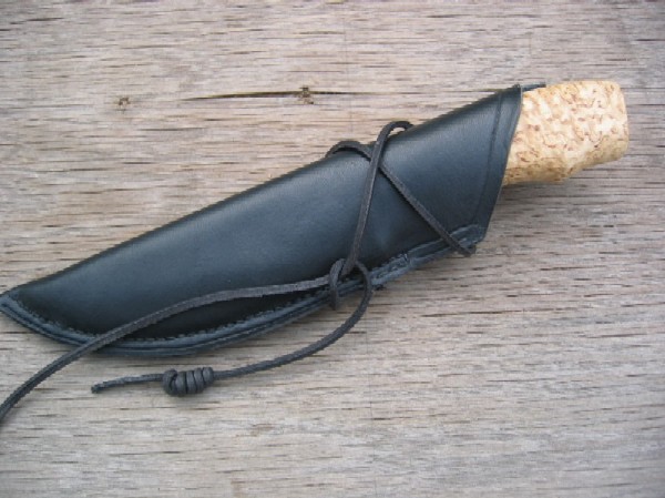

Hallo Messerbauer,
mein drittes Messer ist fertig. Diesmal ein „Auftragswerk“ meines Sohnes Lukas
Daten:
Länge 235 mm, Klingenlänge: 120 mm (scharf 100 mm), Klingenbreite: 4,5 mm, Gewicht 210 g (mit Scheide 320 g)
Die Klinge ist aus 1.2842 gehärtet auf 60 HRC, Griff: Bronze, schwarzes Fieber und Maserbirke. Die Scheide ist aus Leder mit Holzkern und das mit dem gerade nähen klappt jetzt auch so langsam.
An dem Messer ist bis auf das härten (wieder bei Wolf Borger) alles selbst gemacht. Ich hab dieses mal auf die Uhr geschaut, insgesamt habe ich an diesem Messer 21 h gearbeitet. Dies allerdings immer in kleinen Zeiträumen zwischen 10 und 90 Minuten. Das einzige was ich an einem Stück fertig gemacht habe ist das Nähen der Scheide. Eigentlich ist die Zeit ja egal, wenn man etwas für sich macht. Trotzdem würde mich interessieren wie lange Ihr denn so an Euren Messern „sitzt“.
So ich hoffe es gefällt. Kritik und Anregungen sind wie immer ausdrücklich erwünscht.
Gruß Roland

@Holzbieger:
Gute Komposition zwischen Klinge und Griff, paßt gut zum Gesamterscheinungsbild.
Ich werde das Schmieden wohl nie zu meinem 9. Hobby machen, dennoch beneide ich dich um deine Fähigkeiten und nun so ein sauscharfes Messer mit 60 HRC, klasse!
An eine Scheide mit Holzkern werde ich mich wohl auch machen, zumal ich nur noch dünnes Leder habe.

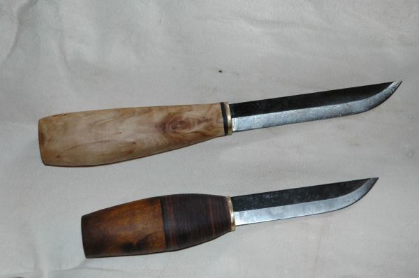

Habe auch mal wieder 2 Stück fertig. Oberes mit Griff aus Esche geölt mit Ballistol; Unteres mit Griff aus Lederscheiben welche mit Lederfett und Sonnenblumenöl behandelt wurden und einem Stück Esche, gebeizt, geölt und gewachst. Bei dem Oberen überlege ich noch den Griff einzukürzen.. mal sehen

@Snake-Jo...tolles Messer, klasse gemacht, eine rustikale Schönheit!
@Buddelfrosch...zum Rasieren viiiiel zu schön...
@Tarek...nette Arbeiten, mir scheinen nur die Griffe etwas zu wuchtig.

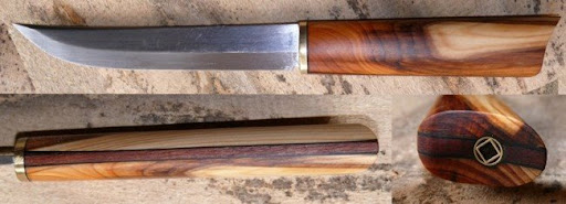

Habe eine alte Klinge von Frost in den Tiefen meiner Schubladen gefunden u. mal'n etwas anderes Messer daraus gemacht.
...so, nun müsst's klappen
>> zum Bild <<
Klinge: Frost 3-lagig (125mm x 20mm), Ges.-Länge des Messers 240mm
Griff: (geölte) Eibe mit Nussholz, Leder, Bronze-Kopfplatte u. Rest eines Mosaikpins
@Rabe... DANKE!!!

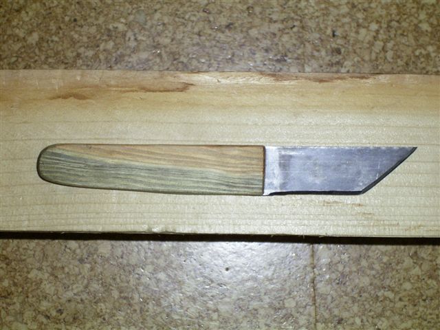

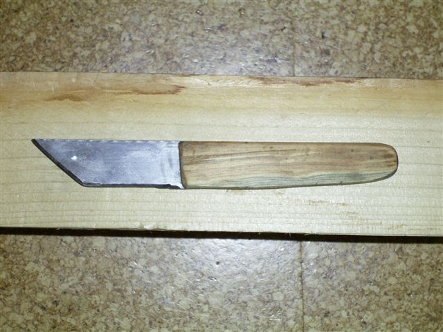

Ich hab mein erstes Messer fertig
Neidisch wird da drauf sicher keiner aber es schneidet. Und sowas wurde hier wahrscheinlich auch noch nicht präsentiert
Klinge aus einem alten Sägeblatt
Griff aus einem Kantholz mit Verfärbung
Mit Acryl verklebt
Mit Acryl verklebt

@Harbardr .. naja habe große Hände
sehe dein Messer garnet btw
@Kommerz .. hätte die Klinge weniger eckig geformt sondern mit bissl weicher zulaufender Spitze. Ist beim schneiden glaube ich praktischer weil man ja sonst fast nur mit der einen Ecke schneidet..

Commerz mit C
Das war nur als Gag gedacht auf eure schönen arbeiten. Ich schneide damit nur Kabelbinder uns so Zeug. Ich mag aber diese Klingenform. Das Messer ist das Gegenteil von den hier gezeigten. Keine Std bauzeit. Nur 24 Std das Acryl aushärten lassen. Alles am Bandschleifer zurechtgeschliffen

Irgendetwas macht da ob des Bildchens Probleme, denn halt so herum...
@tarek & all
Hier das Ergebnis...
@Commerz
... nicht's gegen Deine Arbeit u. die Ansichten dazu, doch in der Gesamtzeit zur Entstehung Deines Messerchens komme auch ich zu meinem "Endprodukt"
Das Messer auf dem Bild war in 5 Stunden, inkl. der Sinterzeit des 2K-Klebers, fertig.
Also doch KEIN Gegenteil!?!?!?
@tarek & all

Re: Messer die 3. (Beiträge ab 12.9.2006)
@Rabe
...bei mir funktioniert das mit Google, doch ich bin Deinem Hinweis gefolgt u. hab das Bild bei dem von Dir genannten Hoster hochgeladen.
