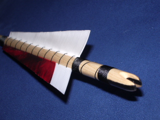

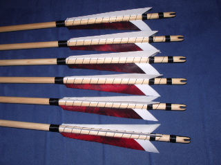

Den Pfeilpräsentationsthread konnte ich leider nicht ausfindig machen, also stell ich die Stecken hier rein  :D
Mein erster Pfeilsatz:
(Ich habe zwar schon ein paar Pfeile gebastelt aber eben keinen abgestimmten Satz.)
Schäfte: Kiefer 5/16 ; Spine 45 - schwarz gebeizt (3-mal mit Farbton Ebenholz)
Spitzen: 70 & 100 gn Tophat (..um das Gewicht optimal abzustimmen)
Federn: 4" Shield => Leitfeder gelb-schwarz gespleißt- ; die anderen zwei jeweils schwarz-gelb & schwarz-weiß
Nocken: schwarz (Bearpaw), die nächsten kriegen eine Selfnock mit Horninlet, aber bei denen war ich zu faul und brauchte was zum Schießen  ;D
Finish: 3-mal Klarlack (Seidenmatt)
Wicklung: Nähmaschinengarn
Massendifferenz: 28 gn oder 1,8 g
Inspiriert, ok eigentlich abgeschaut habe ich mir das Design von http://www.ooxoo.de/pfeile/2008.html (die schwarzen mit dem gelben Federspleiß)
aber wie heißt es so schön: "Wenn man schon stiehlt, dann von den Besten."
Ein paar Fehler habe ich auch gemacht, z.B.: den Lack zu dick aufgetragen, so dass jetzt an manchen Stellen kleine "Kleckshügel" rausstehen; den Federspleiß aufgrund der unterschiedlichen Federhöhe nicht optimal hinbekommen & beim Tophat reinbohren und Schaft festhalten eine kleine Schramme in selbigem verursacht haben.
Aber egal, es hat Spaß gemacht die Pfeile zu basteln & jetzt geh ich sie mal ausprobieren  :)

Re: Pfeilpräsentationsthread
Beitrag von Esteban »
Schöne Pfeile. Herzlichen Glückwunsch.
Mir ist aber noch ein "Fehler" aufgefallen.
Wenn du das Gewicht über die Spitzen ausgleichst, veränderst du gleichzeitig auch wieder den Spine ( Spitze leichter, Spine rauf und umgekehrt) und der Schwerpunkt (FOC) und damit die Flugbahn.
Achte beim nächsten Satz eher auf das Gewicht der Schäfte als auf absolut gleichen Spine.  Ich achte darauf, das die Rohschäfte sich innerhalb von max 10 gn bewegen.

Stimmt das habe ich vernachlässigt bzw. vergessen. Diese Schäfte sind aus dem Internet, der Händler spinet auf 1 lb genau aus, auswiegen kostet natürlich extra.
Hier in Wien gibt es m.W. nur einen Bogenhändler und ich war auch schon ein paar mal dort. Doch vom Gefühl her würde er glaub ich nicht die selbe Toleranz zeigen wie dein HdV. Aber man kann ja mal fragen.
10gn sind ja wirklich beachtlich! ...aber bei meinen Schießkünsten wäre dieser Vorteil gleich wieder "verflogen"  :D ::)

Hab ich am Anfang auch gedacht. Seit einem Jahr matche ich die Schäfte. Wenn ich so das Jahr rückwirkend betrachte, konnte man schon deutliche Verbesserungen erkennen.
Am Material kann man eben am einfachsten Variabklen wie Gewicht und Spine ausschalten. Egal zu welchem Händler du gehst, aus der kiste mit Spine von - bis hat du eine Streugn in Spine und Gewicht, die sich von und zu schimpft. Leg dir eine Grainwaage zu und frag, ob die aus der Kiste heraus auswiegen darfst. Der Spine in gewissem Rahmen von untergeordneter Bedeutung.

schöne dinge - gefällt mir gut der satz - hast du sicher neidvolle blicke beim nächsten turnier.
ich gehe mal davon aus das du fertig geschnittene federn genommen hast - nächstes man federn in ganzer länge nehmen - spleissen und danach schneiden (oder fertig befiedern und dann brennen)
