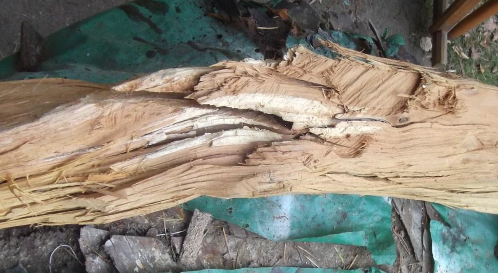

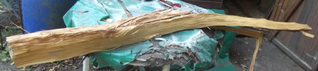

Also dann hier mal ein paar Impressionen...
Also ich bin ja erst am abschälen, aber wie man sieht, Löcher wird sie wohl schon haben, meine Heulsuse ...
Am schlimmsten für mich sind aber echt die total verdrehten Wurfarme und klar - die Wurfarm im Profil, der eine sieht aus, als ob er schon fertig getillert im Auszug dasteht und der andere ist extrem reflex, gefühlte 25cm über der Ebene des Griffs.
naja... hat jemand behauptet, es würde leicht werden ::) ?

Oh, manoman - Pollux, dat is ja n Krimi! Mein Mitgefühl von wegen Superpropeller - its the worst!!!

@ polly... niemand hat behauptet es leicht werden ;D, aber tu mal den Split weg und arbeit mal grob auf einen Ring dann siehst du sicher klarer

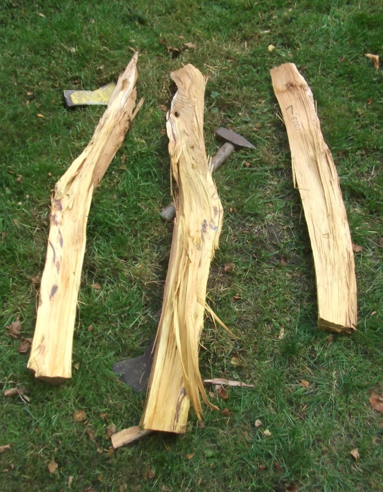

So denn, hab´ mich vorgestern auch mal etwas meinem "Stave" gewidmet... ;) :D
Nach ein paar Minuten wiederholten betrachtens kam ich dann zu dem Schluß, daß man so etwas ja nun nicht unbedingt
für sich selbst masochistischer gestalten sollte, als es letzlich nötig ist...
Also habe ich mich dazu entschlossen, es mir mit diesem, einiges an perversitätspotential bietenden Stück Holz (rel.!)
einfach zu machen...
Der letztlich ausschlaggebende Grund für diese Entscheidung ist hier zu sehen...:
Ein ziemlich "mehlig" wirkender Abschnitt, mittendrin eine geradezu "mörderische" Verwachsung mitsamt einem Kapitalen
Ast, dazu eine Verdrehung von annähernd 180°, als wenn irgendjemand oder irgendetwas dem Baum in seinen jungen Jahren quasi "den Hals umgedreht" hätte...
Sprich, ich habe mich dazu entschlossen, diesen "Stave" in etwa mittig durchzusägen, überflüssiges wegzuspalten
und zu versuchen, aus den beiden verbleibenden Reststücken mittels spleißen zumindestens einen Bogen herauszuholen...
Die Wahl fiel dann auch reltiv schnell auf den am einfachsten zu bearbeitenden und zu spleißenden aussehenden Abschnitt...
Also wieder die Kreissäge angespitzt und den Abschnitt erst einmal etwas in der Dicke reduziert, damit sich der
Spaltschnitt mit der Handkreissäge nicht allzu kippelig gestaltet...
Das Sägen und anschließende Spalten gelang dann auch erfreulicherweise ohne weiter Komplikationen,
so daß ich anfangen konnte, die beiden Billets etwas in Form zu bringen und ich mir auch schon mal
so langsam Gedanken um den auszuwählenden Jahresring für den späteren Bogenrücken machen konnte...
Hierbei zeigte der ursprüngliche Stave dann allerdings wieder seine wahre Natur, denn beim freilegen der Jahrringe
mußte ich feststellen, daß eines der beiden Billets wiederum eine Verdrehung von annähernd 90° aufwies, der
andere hingegen "lediglich nur" mit 45° dabei war...
Natürlich an den später zu verspleißenden Enden...Wo denn auch sonst...??!! ::) ::)
Naja, daß heißt wohl schlußendlich, daß ich beide Billets ersteinmal vorsichtig soweit "ausdünnend" bearbeiten muß, um
sie dann einer ausgiebigen Hitze-und Begradigungs-/ Entverdrehungsmaßnahme zu unterziehen... ;) :D :D
Wir werden sehen... ;) :D :D

Hehehe, schöner Stave ;D
Kommt davon, wenn man einfach spleißen will, es wird nur schlimmer :D

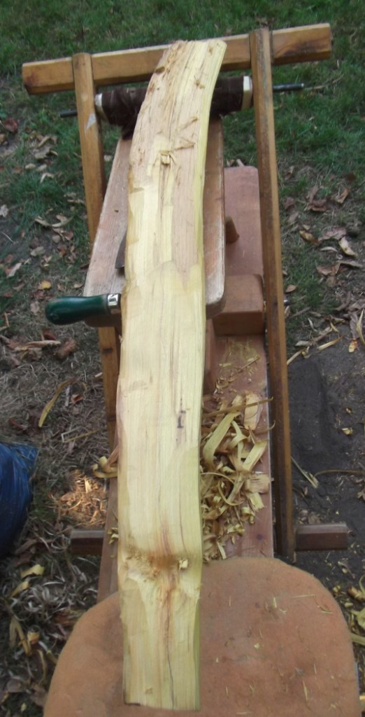

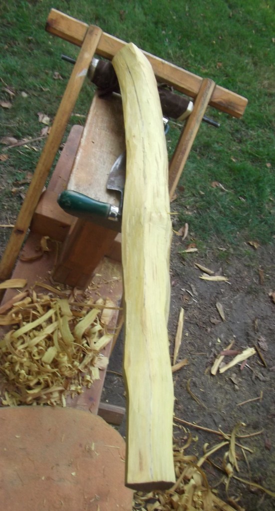

Ich habe mich endlich auch entschlossen, bei meinem Bogen einen Schritt weiter zu gehen.
Die Rohform wäre eigentlich weitestgehend fertig gestellt, das Problem isi nur das genau in der Mitte im Griffbereich ein Riesenastloch zu finden ist, daß, obwohl eigentlich sehr attraktiv, nun mal eben am verkehrten Ort ist, Der Griffbereich wäre für meine Hände einfach zu monumental. Falls jetzt nicht jemand einen gut begründeten Einwand zu bieten hat, warum nicht, würde ich das Astloch einfach rausschneiden, die zwei Arme verspleissen und mit dem Feintiller anfangen. Ein kleines Astloch hätte er dann immerhin noch zu bieten. Ansnsten ist der Stave snaky und verdreht, angepeiltes Zuggewicht ist 50 +/-5#.

Oi!! Auf dem 2. Bild zeigt er aber doch was er wirklich ist: reine Kunst!!! Skulptur!!!!! Lasziver Fluxus in klassisch schlichter Perfektion!!!! Kurz: Vollendete Linie!!!!
Und d a s willer Spleissen??!?? - Ich fall in Ohnmacht....
Naja, mehr fällt mir momentan nicht ein als Argumentation gegen die angedachte Untat -
Nun, so sei es denn....

gestern Abend dann auch noch gleich gemacht:
- in der Mitte ca 8cm entfernt
- die verbliebenen Hälften gleich mit UHU verspleisst
Als Nächstes habe ich vor eine Griffverstärkung aufzukleben, was auch nicht ganz einfach werden wird, da ich dafür leider eine sehr stark gewellte Oberfläche vorfinde.

Ui nett das hier mal was weiter geht.
@Bowster Alternative wäre gewesen das Astloch so zu entfernen
