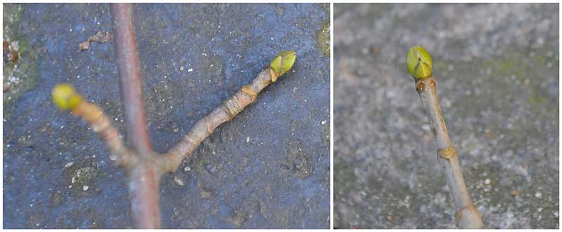

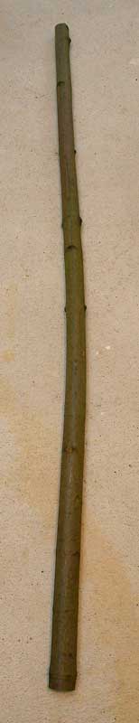

Ersatzsapling für den Not- (Eibenaus)fall: Ahorn (ich denke Berg falsch: Spitzahorn) - gefällt letzten Sonntag.
Eigentlich wollte ich ohne Netz arbeiten, sprich nur mit der Eibe, aber als ich gesehen habe, dass es unter der Leimversiegelung der Stirnseiten des Ahorns nach einer Woche anfängt zu gammeln, habe ich den Sapling schnell gespalten und von der Rinde befreit. Außerdem habe ich den ehemals 266cm langen und 5,5cm breiten Sapling auf 172cm gekürzt, um einen möglichst gleichmäßigen Reflex zu bekommen.
Nach dem Spalten sind ein reflexer und ein deflexer Stave das Ergebnis und da ich nun schon dabei war, habe ich mit dem reflexen weiter gemacht:
Markkanal als Mittellinie, Wurfarme leicht asymmetrisch geplant (77/79, Griff inkl. Fades 16cm).
Da ein WA beim Spalten leicht rausgelaufen und daher recht dünn ist, habe ich erst einmal die volle Breite von jetzt 4,5cm auf ca. 3/4 der WAs gelassen, dann erst auf 1,5cm verjüngt. Den Griffbereich habe ich auch erst einmal breit gelassen und die WA ein wenig ausgedünnt. So lege ich das gute Stück zum Trocknen und als Notfall-Reserve zur Seite.
Ahorn im Habitat
Ernte
Blatt
Knopsen
Rinde
Stirnseite
gekürzter Ahorn
zugerichteter Ahorn
Werkzeug bisher: Säge, Hammer + Spaltkeile, Tischlerbeil + Hackklotz und stumpfes Messer

@botjer
Ich denke das ist Spitzahorn (runde Buchten,spitze Spitzen), den gab es wohl auch noch nicht, oder wie seht ihr das?
G_Bee
Verfasst: 21.01.2013, 00:04
von inge
Bergahorn hat einen gesägten Rand, viele kleine Zacken. Also Spitzahorn.
lg
inge
Verfasst: 21.01.2013, 08:31
von Chirion
@botjer wie G bee und Inge schon geschrieben haben: Spitzahorn oder zumindest ein Bastard, obwohl bei den Markstrahlen und der Blattgröße konnt es vielleicht auch eine Bastardplatane sein.

@Niels: Wie Inge schreibt: Spitzahorn Acer platanoides
Verfasst: 21.01.2013, 18:05
von Botjer
@ G_Bee, Inge, Chirion, Jo: okok, ihr habt mich überzeugt - Spitzahorn. Wird sofort korrigiert, danke :)
