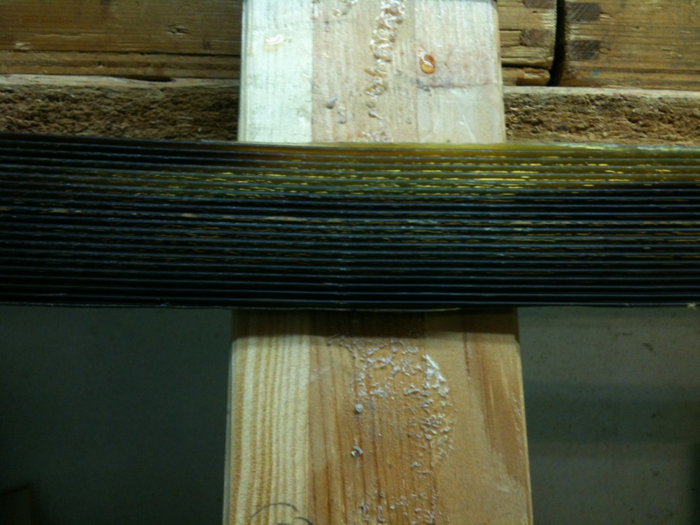

Bei den Hornstreifen fällt mir je nach Lichteinfall dieses Detail auf:
Meine erste Vermutung war, dass es Luftblasen sein könnten, aber mit einer Messerspitze gelang es mir nicht, so eine "Luftblase" aufzubrechen oder zu entfernen, weswegen ich hoffe, dass es einfach eine Struktur im Horn ist, die wegen des Leims das Licht bricht. Was meint Ihr?
Re: Osmane in spe, angepeilt 60# bei 31"
Verfasst: 01.04.2013, 14:38
von Galighenna
Ja, Horn ist teiltransparent und besteht aus sehr feinen Fasern. Wenn an einigen Stellen der Abstand und die Größe der Fasern stimmt, so können sie das Licht auf eine andere Art brechen so das dort Farbschimmer erscheinen. Der Vogel Star z.B. hat keine bunten Federn, sein Gefieder ist nur deshalb metallisch Bunt, weil die sehr feine Struktur in den Federn das Licht speziell bricht. Das gleiche gilt für viele Schmetterlingsarten.
Luft wird es nicht sein. Das hättest du beim schaben der Rillen bereits gemerkt.

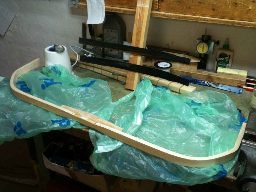

Derweil glänzen die Hornstreifen schön. Das soll mit Hautleim ja nicht so leicht hinzukriegen sein, aber die Mischung Hautleim und Hausenblasenleim bei rund 60°C funktioniert hier -so mein unqualifizierter Eindruck jedenfalls- wirklich gut. Zumal es mir in der Werkstatt nur möglich war, Holz und Horn auf etwa 40°C zu bringen statt der empfohlenen 50°C.
Insofern liegt schon mal alles bereit für den nächsten Akt:

Tja, das Verleimen des ersten Hornstreifens ging dann doch ziemlich schnell vor sich. Es war recht früh am Morgen (kurzfristig eingetretene organisatorische Gründe). Die Bude war nicht allzu warm, ich schätze 20°C. Wärmer wäre besser gewesen. Es war nicht ganz leicht, Holz und Horn auf Temperatur zu bringen. Die Heizung reichte nicht aus (ca. 30°C), weswegen ich wie schon zuvor die Heißluftpistole nahm. Damit ca 45°C, also etwas knapp unterhalb der empfohlenen 50°C.
Der Leim hatte ca. 60°C und war dadurch bei der letzten Zwinge immerhin noch so flüssig, dass noch relativ flüssiger Leim rausgedrückt wurde. Aber an der Luft gelierte er innerhalb von ein paar Minuten...
Wie so oft kann ich mangels Erfahrungswerten nicht beurteilen, ob die Aktion erfolgreich war ::) Wir werden sehen 8)

Die Klötzchen-Methode zum Anpressen gefällt mir nicht. An den starken Biegungen liegen die Klötzchen seitlich hohl. Da wäre eine dünne Leiste von 3-4 mm besser, weil die der Biegung folgt und den Druck besser weitergibt.
Ich erhitze den Leim beim Verpressen bzw. kurz davor: Horn, Holzkern und Anpressleiste erwärmen, aber nur punktuell, eine Schraubzwinge auf die Stelle setzen, weiter erwärmen, nächste Schraubzwinge. Oder mittels Tendschek: Erst die komplette Wicklung machen, dann das gesamte Teil erwärmen. Die Schnur zieht das dann weiter zusammen und der Leim tritt aus.
Das größte Problem sehe ich beim ersten Aufspannen. Momentan wird der Bogen geschätzte 200-300 lb erreichen, bzw. da muss dann noch einiges an Holz abgetragen werden. ;)

Bei dieser Methode lässt man den Holzkern dick bis nach der Hornverleimung, damit er sich nicht beim Zwingen/mit dem Seil festdrehen verzieht.
