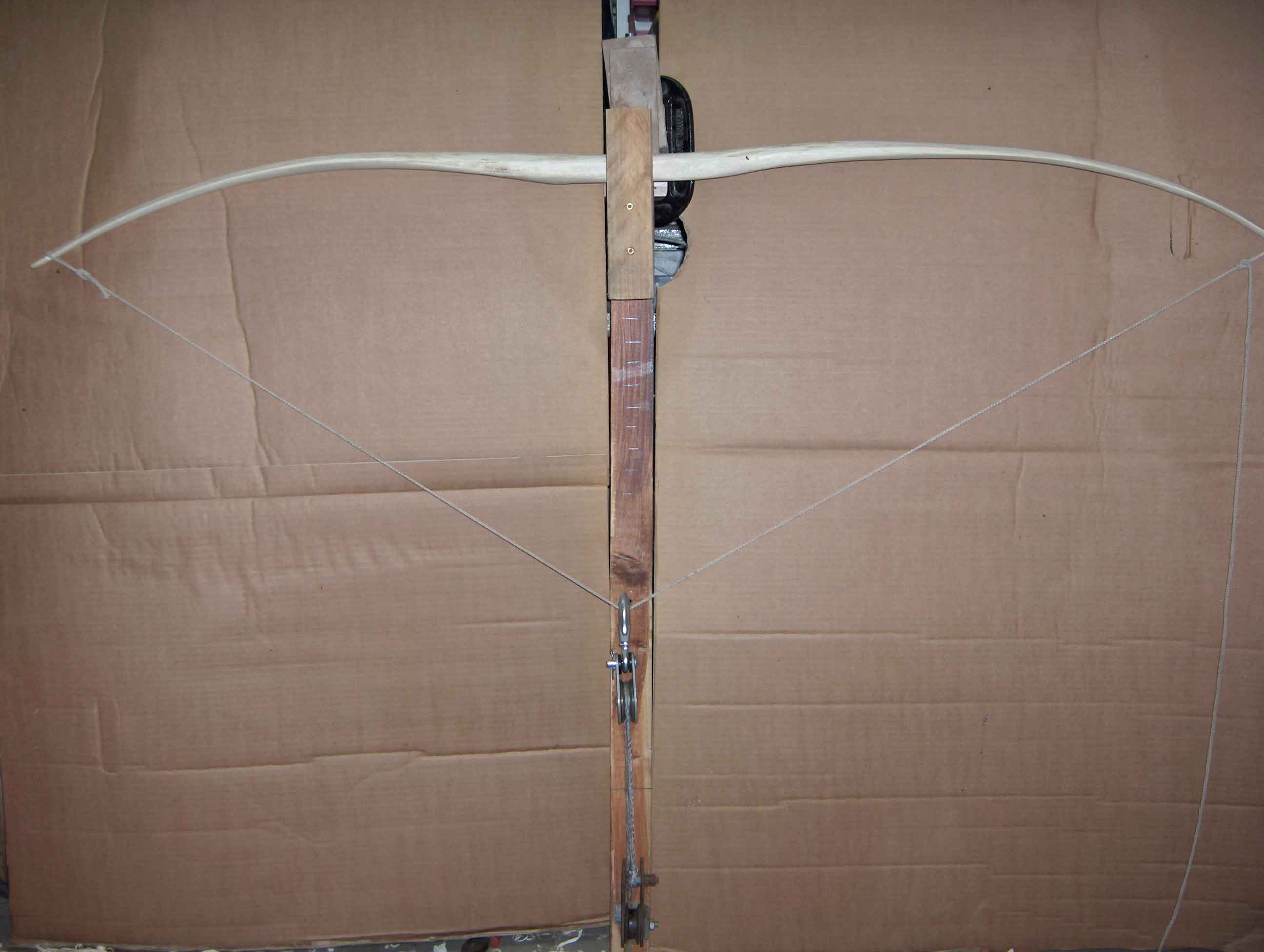

Da meine Werkstadt sehr begrenzt ist (2,5x2 m), eine l-förmige Werkbank und zwei Türen hat, habe ich keinen Platz für eine Tillerwand. Darum habe ich mir einen Tillerstock an die Werkbank mit ein paar Winkel und Schraubzwingen angeschraubt.
Da dies mein erster Bogen ist ( Haselnuss ), bitte ich euch um Unterstützung beim tillern.
Hier mal zwei Fotos. Ging leider nicht auf ein Foto, da ich sonst schon aus der Werkstadt bin und der Türrahmen im Weg ist.
Danke Gerhard
