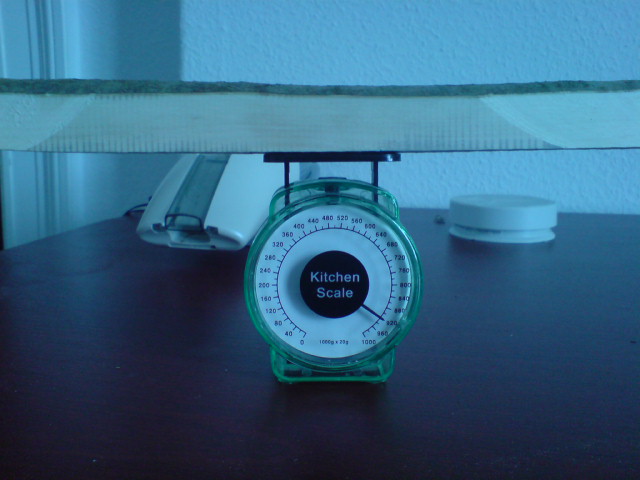

Ich habe heute an meinem Ahornstave weitergearbeitet. Irgendwie habe ich jedesmal das Problem, dass ich automatisch einen Propeller baue:
Naja egal, mein Hauptaugenmerk liegt sowieso eher auf diesem Ast:
Nach ein bisschen Materialabtrag hat es sich fast von selbst erledigt. Was übrig bleibt ist eine Beule im Rücken:
Nach einem kleinen Bisschen Bodentiller bin ich schon etwas weitergekommen:
Als nächstes möchte ich die Tips aufleimen und das Leinenbacking machen. Für die Tips habe ich mir ein Stück Pflaume ausgesucht:
Hoffentlich ist die Pflaume auch stabil genug für die Tips. Leider war das Holz noch etwas feucht, deshalb kommt es erstmal mit in die Wohnung zum Trocknen:
Ich habe heute den Bogen von 836g auf 464g abgearbeitet. Wenn die Pflaumentips trocken sind, werde ich sie mit Epoxy ufleimen und dann das Leinenbacking aufleimen.
Grüße, Marc

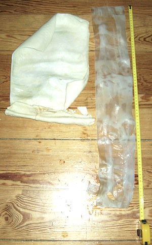

wo bekommt man so eine schön transparente Rohhaut her?
Die Rohhaut die ich bis jetzt immer gesehen habe, ist meist bräunlich und trüb und nur teilweise durchscheinend.
Oder ist sie einfach nur extrem dünn?

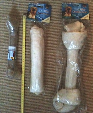

Der Komix kommt grad aus der Hunde-Fachhandlung und hat sich mal ein paar Exemplare Hundeknochen mitgebracht... mal sehen, wie viel Material sich hinter welchem Produkt verbirgt.

@Toaster: Schweißmuffen aus der Klempnerabteilung , oder 1" oder besser 1 1/4" Rohr mit Gewinde und ne Muffe dazu. Dann kannst es zusammen drehen.
Aber bestimmt nicht so einfach auszurichten das gedöns.
@Comix: der linke kleine schaut gut aus, diese milchigen dicken hm, konnte mich da nicht zu durchringen die zu kaufen. Die Haut sah mir immer sehr dick aus.
Die Haut lässt sich nach dem wässern mit einem scharfen Messer sehr gut abschaben um es dünner zu bekommen.
Nur die Haut nicht arg viel dabei dehnen, dann wird sie trüb.

Mindestend in einem (dem ohne Knoten) vermute ich sonstige Schlachtabfälle ... Aber laß dich überraschen, ich täusche mich gerne
Die Hundekauknochen sind nur immer so dick, das ich die nicht fürs Backing verwendet habe (hab noch ein paar rumliegen). Außerdem ist mir einer mal glatt durchgerissen (war aber mein Fehler).
Meine Hölzer trocknen brav vor sich hin. Von Hasel bin ich ganz begeistert - der läßt sich auch von der Heizung nicht beeindrucken...
Re: "saplingbow" Bogenbautunier 2
Bah ... bäh ... pfui... ekeliges Zeugs ;-)
Also: hinter dem linken kleinen verbarg sich ein ca. 70 cm langes Stück und Füllung, die aus kleineren Stücken bestand
Das Mittlere bestand aus einer Aussenwicklung und Restteilen im Inneren... kaum zu gebrauchen, da zu kurz und auch sehr dick (+- 3mm).
Das Rechte hat nicht mehr in die Schüssel gepasst... aber es wird wohl, wie der linke Knochen, ein langes Stück haben >1m und Reste zum Füllen. Das wird auch sehr dick sein, denke ich, wie das Mittlere.

@comix: Sei froh um die inneren Beigaben, die kannste sofort zu Hautleim verarbeiten
Deine Nachbarn werden Dich dafür lieben
Der Kleine dürfte doch fast , wenn breit genug, ausreichend sein für ein backing.
Gruß acker
