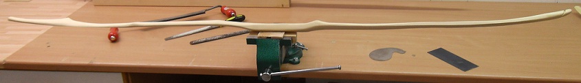

...auch weitergemacht.Vorgestern die Biegeformen abgenommen.Nach 5 Tagen im Keller (warm/trocken) Hat das Saftfrische Teil schon merklich an Gewicht verloren.Nun steht er in der Wohnung und wiegt nun 815 Gramm.
Weiteres steht unter den Bildern.

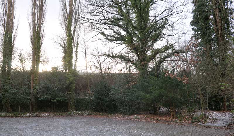

Letzte Woche Sonntag konnte ich bei einem Freund aus der Umwachsung eines innerstädtischen Gewerbehinterhofs, die sowieso ausgeholzt werden sollte, u.a. einen Eibensapling absägen.
Gewerbehinterhof in HH-Lokstedt
Der soll es werden

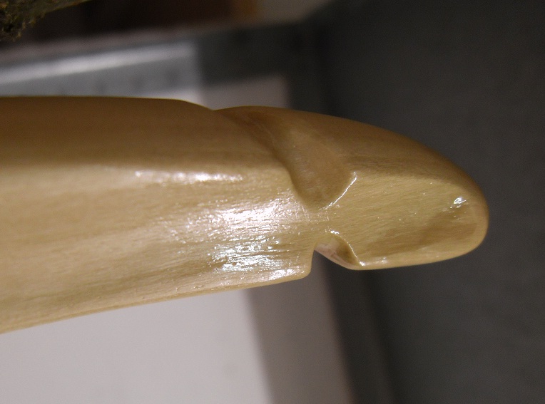

Habe auf einer Seite auch schon die Sehnenkerben in den Tip eingearbeitet, verschönert und lackiert, da ich mir nicht so sicher bin, wie weit das Holz schon getrocknet ist. Ich hoffe damit einem Einreißen am Ende entgegen zu wirken.

So genug jetzt zu der Sehnenkerbe.

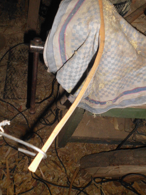

Heute war der "Richttag".
Hier die Ausgangslage:
Ausgangslage
Ausgangslage
Schwiegermutters Tischdecke ist perfekt zum Fluchten!!! ;D
Dann war ich schnell draußen und habe mir einen Kessel voll Schnee und Eis geschnappt.
Vorbereitung
Vorbereitung
Dann habe ich den Stab 1 Stunde bedampft, in der Werkbank eingespannt und hier ist das Ergebnis:
Fertig
Fertig
Ich denke, damit werde ich weitermachen, auch wenn ich kurzzeitig von Snake-Jo auf den Boden der Tatsachen zurückgebracht wurde, als er seine Bearbeitungszeiten hier reinstellte.
Naja, nur Übung macht den Meister!!! ;)
