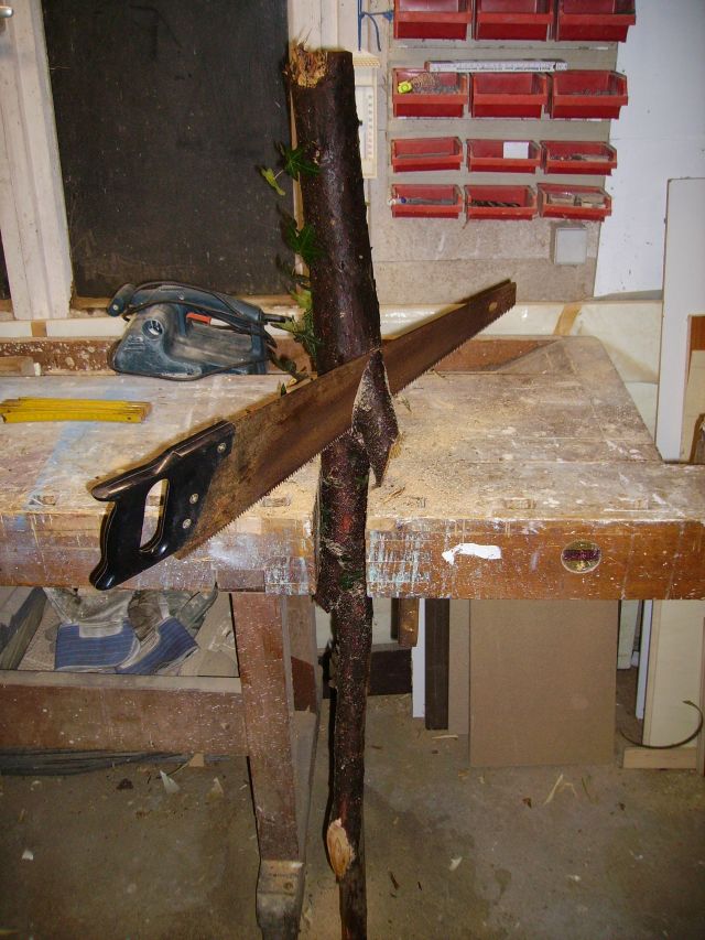

Ich werfe noch eine kleine Eibe mit ins Rennen, die mir vorhin über den Weg gelaufen ist.
Es ist ein kleiner Stamm, den irgendein "ungebildeter" Grobmotoriker abgesägt und dann liegengelassen hat.
140cm lang, 6cm breit
Grobmotoriker
Grobmotoriker
Der schnitt geht fast bis zur Hälfte des Stammes.
Ich habe dann versucht das ganze "Gebilde" grob in Form zu bringen.
Nach einer halben Stunde Arbeit
Jetzt sind die Schnittflächen mit Holzleim versiegelt und die Eibe liegt friedlich bei den anderen Saplings.
bisher verwendete Werkzeuge: Klappsäge, Ziehmesser, Messer, Fuchsschwanz,
dazu noch Lineal, Stift und Holzleim
Gruß, moc
