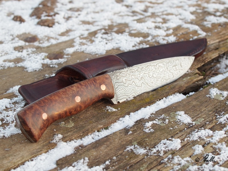

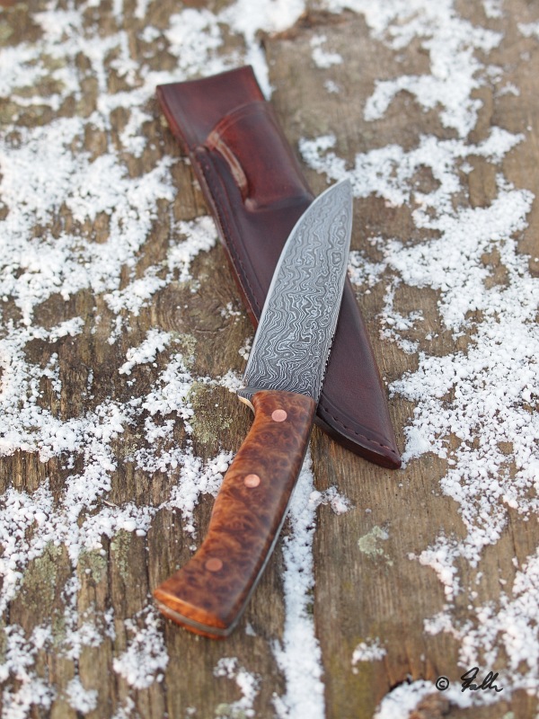

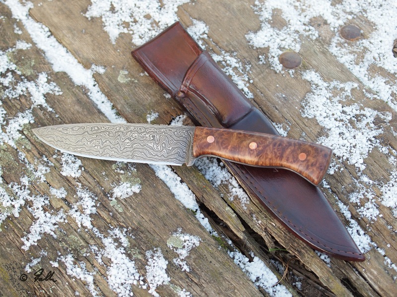

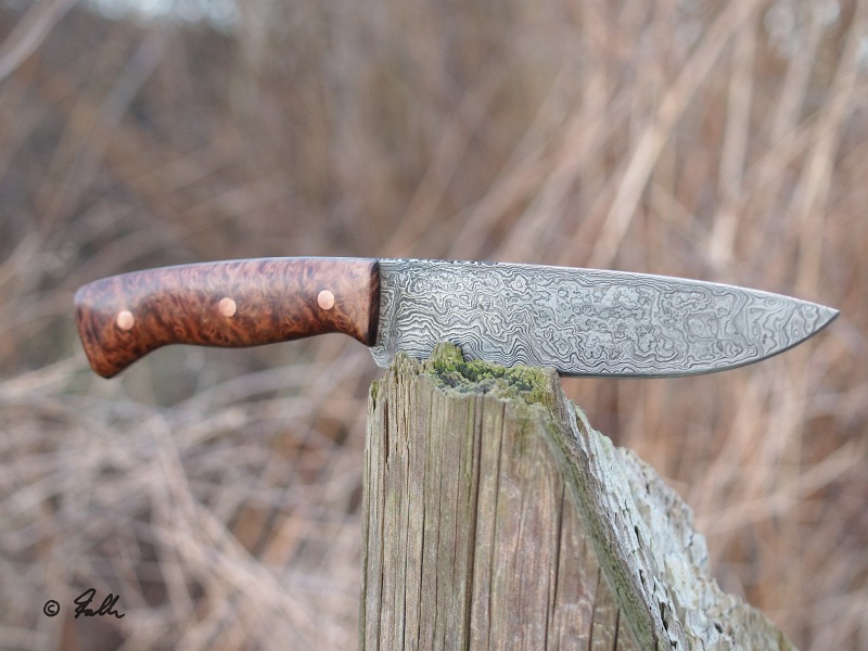

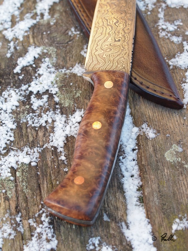

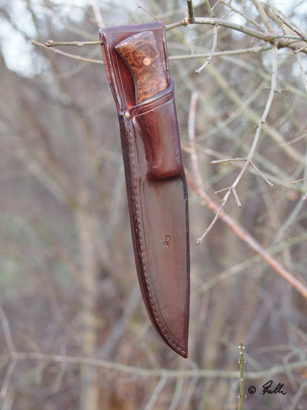

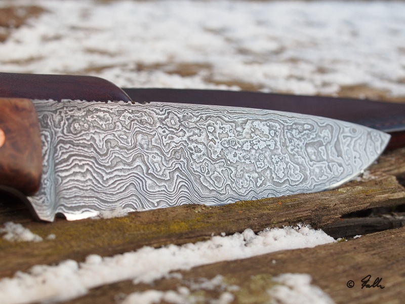

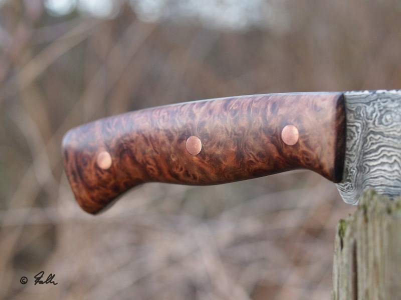

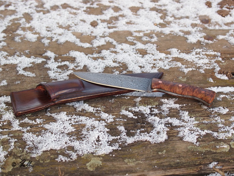

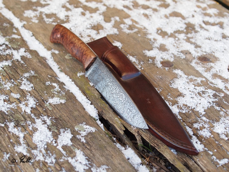

Hey Leute, hier noch eine Arbeit aus 2016. Gestern hatte ein Freund von mir Zeit für Fotos.
Damastblank ist von G. Breitenbücher, der Rest (Form, Anschliff, Ätzung (mit Eisendreichlorid) etc. von mir, gehärtet auf 60 HRC bei Schanz. Kupferpins, Goldfield und schwarze Liner, verklebt mit Epoxy und die Pins etwas angeklopft. Die Poren sind mit Schelleck nach und nach versiegelt, das Finish selbst ist meine Öl-Mischung.
Das Messer ist 24 cm lang, davon sind etwa 13,5 scharf. Die Breite der Klinge beträgt 33mm, die Stärke knappe 4 mm. Das Jimping ist nicht besonders schön, aber funktional. Nächstes Mal würde ich es aber quasi als Runen-Filework anbringen (eine Idee des Fotografen).
Das Leder ist aus 3mm Blankleder gemacht. Bin insgesamt sehr zufrieden damit, was aus dem Messer geworden ist.

Re: Messer, die 7. (ab 9. Juli 2014)
Wow das würde ich jetzt auch gerne haben
Das Messer ist dir echt sehr gelungen, der Griff und der Damast passen super zusammen, das Gesamtbild und die Verarbeitung stimmt sowieso
Auch die Scheide passt sehr gut dazu.
Wie viele Stunden hast du ungefähr daran gearbeitet wenn ich fragen darf?
Grüße Mario
Grüße Mario

Sehr schöne Arbeit
Sieht wunderbar aus
Bei soeinem anblick bekommt man direkt wieder lust auf schmieden
Sieht wunderbar aus
Wow, eine tolle Arbeit. Gefällt mir gut.
Jörg
Jörg
Altah! Du nu wieder.
Das ganze Ding ist in der Scheide wie gegossen. Und die Materialienharmonie brutal schön.

Danke euch allen
@Mario: Sorry, keine Ahnung, aber grob geschätzt 15 Stunden? Werde nächstes Mal genauer drauf achten. Interessiert mich auch.

@Flo
wieder eine ganz tolle Arbeit von Dir!!! Glückwunsch!
Gruss Matthias

@Haitha
Hallo Flo, ich sehe is gerade. Das Messer ist toll geworden. Stimmt alles dran.
Roland
Roland

Tolles Messer, alles schön stimmig - passt wie gegossen.
Sehr schöne Arbeit.
Da gibt es wirklich nix zu verbessern
Viele Grüsse,
Mark
Viele Grüsse,
Mark

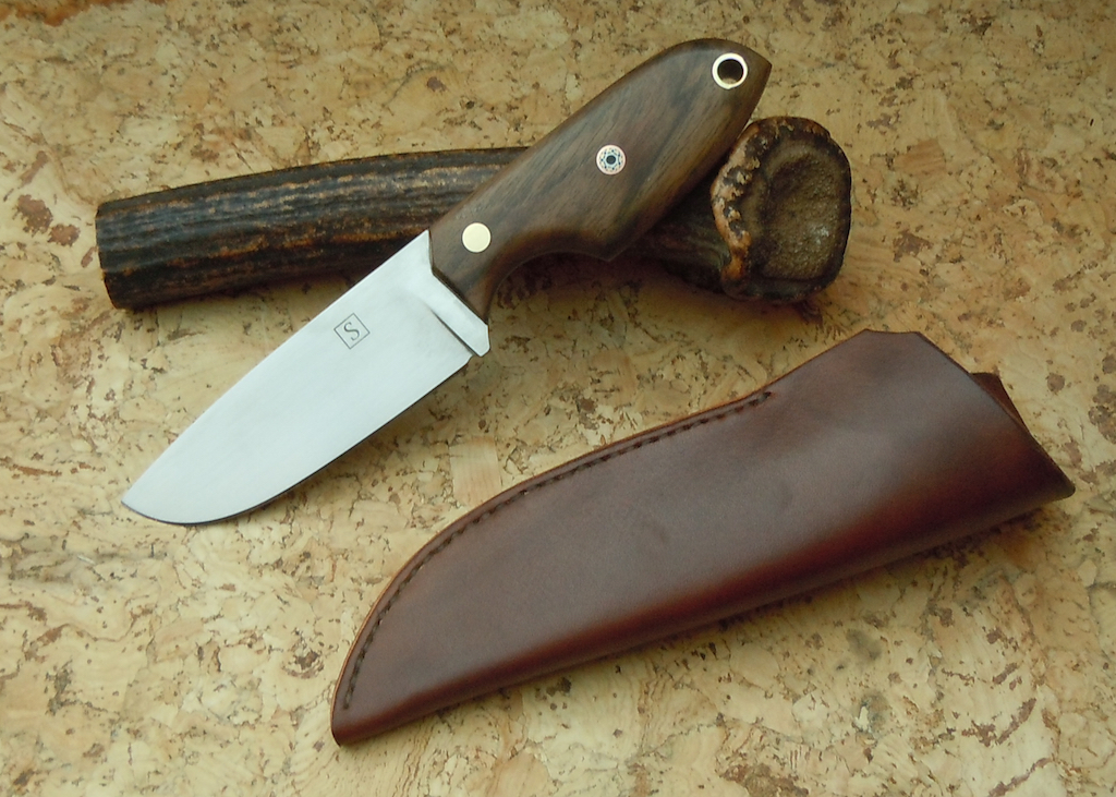

Hallo Messermacher,

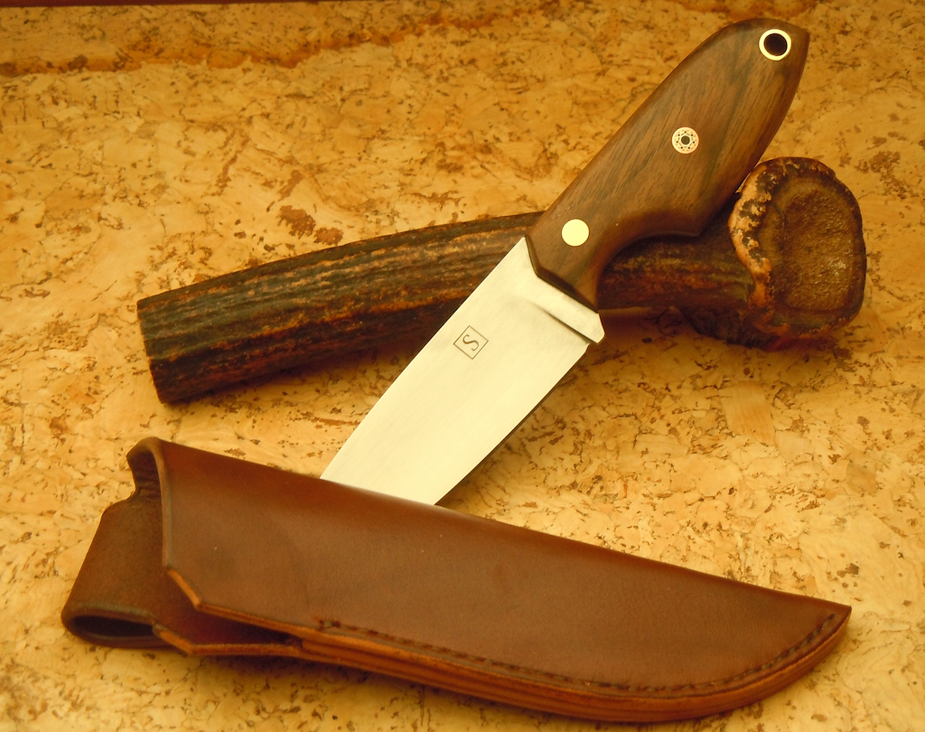

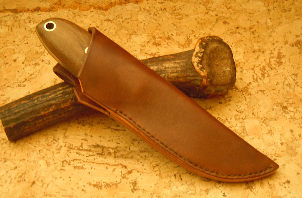

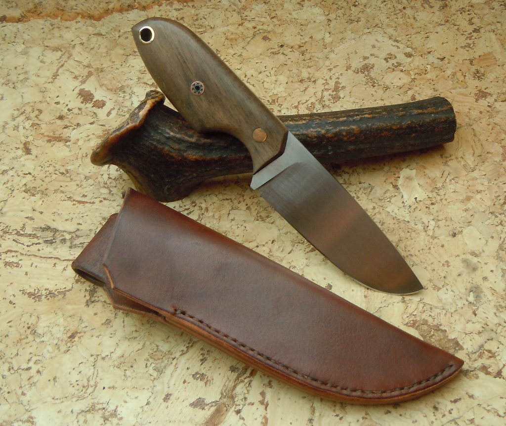

Das erste Messer für dieses Jahr. Ich wollte mal zur Abwechslung kein Küchenmesser bauen und habe nach Weihnachten ein kleines 3-Finger Messer angefangen.
Die Größe hat sich ergeben aus einem Stück 80CrV2 das ich geschenkt bekommen habe. Leider ist mir diese Klinge direkt nach dem Härten aus der Hand gerutscht und zwei Stockwerke tiefer auf einen Steinboden gefallen. Ich habe jetzt eine Schneide und einen Griff/Vollerl. (Ich plane mit der Schneide ein paar zerstörende Test zu machen)
Ich habe die exakt gleiche Klinge aus 1095 dann nochmal gefertigt, den Stahl habe ich zu Hause. Ich muss sagen ich hab noch nie so schnell ein Messer fertig gemacht. Das Messer war innerhalb einer Woche fertig.
Das ist aber auch das Messer mit meiner größten Fertigungstiefe. Ich habe das erste mal meine Gasesse zum härten benutzt. Keine Ahnung wie hart die Klinge ist, vor dem anlassen konnte ich Glas ritzen.
Das Griffholz ist selbst stabilisiert und die Scheide ist auch von mir.
Die Scheide könnte etwas besser sein, die Naht auf der Rückseite ist nicht gleichmäßig.
Hier einige Daten:
Stahl: US 1095 (C = 0,96%; Si = 0,23%; Mn = 0,35%; P =0,009%; S = 0,003%)
Griff: Stabilisierte Schwarznuss, Messing für die Niete und die Öse sowie ein Zierpin
Klingendicke: 3.1 mm, 25° Anschliff
Gesamtlänge: 180 mm
Klingenlänge: 95 mm
Gewicht: 120g/168 g
Ich hoffe es gefällt, Kritik und Anregungen wie immer erwünscht.
Danke fürs Schauen
Roland

- kra
- Beiträge: 7186
- Hat gedankt: 225 Mal
- Hat Dank erhalten: 223 Mal
Ein sehr schönes Messer - nur für ein 3-Finger Messer erscheint es mir etwas groß
Einzige Kritik (aber auch nur wegen deiner sonstigen Perfektion), auf dem letzten Bild erscheint die klingen-nahe Niete etwas "unfertig" gerundet.
Ansonsten - eine gelungene Form und Ausführung
