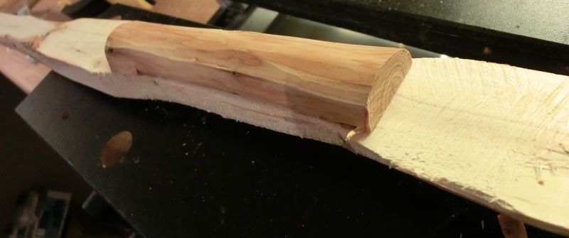

- Bogenmitte/Griff aufgezeichent und herausgearbeitet
Griffzeichnung
Griffzeichnung
- mit der Ziehklinge den Rücken sauberer gemacht
- aus einer anderen Eibenasthälfte ein Stück Kernholz als Griffauflage vorbereitet
Griffauflage roh
Griffauflage roh
Und so sieht's das Stück jetzt aus:
Stand 19.01.2013
Stand 19.01.2013
Archerbald

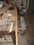

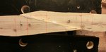

Heute gings weiter,
ich habe den Stock aus seiner Zwangsjacke befreit und gesehen, daß die Verdrehung nicht mehr so stark ist. Ich versuch´s jetzt damit!!!
Frisch aus der Verspannung
Dann die Form mit Zugmesser, E-Schleifer und Raspel rausgearbeitet,
und siehe da:
Breite ausgearbeitet
Schiefes Teil
Schiefes Teil
Über dem dicken Ast "knickt" das Teil nach rechts, bzw. nach links, wenn man von vorne schaut.
Ich werde im morgen ein Dampfbad spendieren, und Ihn dann richten. Wenn er mir dann nicht einknickt, sollte das Gröbste geschafft sein.

Hier gerade noch ein paar Bilder von den Eigenarten:
Mitte mit Knoten
Mitte mit Knoten
Knoten von der Seite
Wenn mir die Füße in meiner Werkstatt nicht eingefroren wären, hätte ich sicher noch eine Spätschicht drangehangen. Die Luft kann ich mit meinem Gasbrenner schön anheizen, aber der Betonboden....... >:) >:) >:)

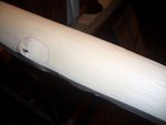

Zumindest in der Rückenmitte hatte ich auf dem einen Wurfarm den Zieljahresring schon weitestgehend freigelegt.
Zieljahresring
Zieljahresring
Der wurde nun auch seitlich davon mit der Schwanenhalsklinge befreiht. Ich hab den Eindruck, dass das Holz über Nacht wirklich nachdunkelt und man so die Übergänge an Stellen, die einen vorher zur Verzweifelung getrieben haben, besser erkennt. Auf jeden Fall braucht man viel Licht.
Freiheit für den Jahresring
Danach lag er in aller Pracht da. Um den Ast hab ich noch ein wenig was stehenlassen, aber der fliegt eh aus dem Wurfarm raus.
Tädäää
Tädäää
An den Tips mach ich später noch weiter, aber momentan sieht der Verlauf so aus:
&quot;Rückenflames&quot; an den Tips
"Rückenflames" an den Tips
Den einen Wurfarm hab ich jetzt weitestgehend freigelegt (1175 g). Morgen schaff ich hoffentlich den zweiten. Dann kann ich in der nächsten Woche mit dem richtigen Bogenbau anfangen.
