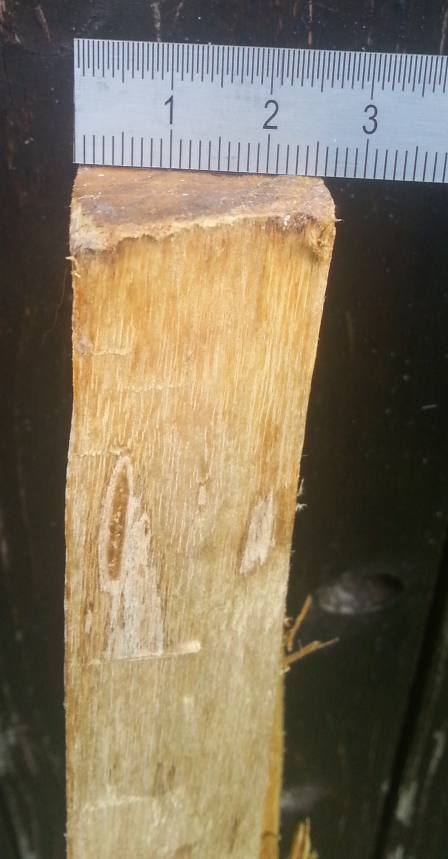

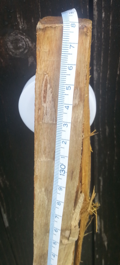

Allerdings ist der Knüppel nur 138cm kurz.
Damit käme ich bei mitbiegendem Griff nach Faustformel auf einen Auszug von 69cm also 27" aber das ist mir dann doch etwas knapp. Ich habe auch überlegt ob ich vielleicht Sihas anspleiße, bin mir aber nicht sicher ob ich das bei den dünnen Enden hin bekomme.
Hat eigentlich schon mal jemand versucht Osage mit stehenden Jahresringen zu verbauen? ???
Ich werde am kommenden Wochenende erst mal den Splint runter kratzen und dann wohl doch mal Sihas bauen. Den Spleiß zu sägen werde ich dann erst mal an 'nem Besenstiel üben. Wenn von Euch kein Einspruch bzw. bessere Vorschläge kommen, dann bekommt der Sihas aus Kirsche und ein Sehnenbacking. Ich wollte eh schon immer mal einen kurzen Indianerbogen ausprobieren, obwohl ich eher einen breitern Rohling nehmen wollte.

Osage würde ich vom Gefühl her definitiv NICHT mit stehenden Ringen bauen. beim Messern merkt man wie lose die Fasern Quer zu den Jahresringen zusammenhängen. da reißt es mit Leichtigkeit lange Splitter heraus.
1,38m sehe ich bei Osage nicht so arg als Problem. Das Zeug verträgt sehr kurze Bögen. Biege reflexe Enden rein für einen passenden Jahresring und dann machst du eine oder 2 schöne Schichten Sehne drauf. Dann kommst du wohl auf deine 28-29" Auszug.
Das wären jedenfalls so meine Ideen zu deinem Holz.

Osage stehend schließ ich mich der Aussage von Gallighenna und Jörg an. Soll heißen warscheinlich nicht ohne Backing realisierbar und wenn du nicht 100% in der Faser bist reißt das wahrscheinlich auch mit Backing aus.
138cm mit Sehne kurzer leicht mitbiegender Griff, ganz kurze geflippte Enden, das ganze auch noch recht schmal aber dafür tief gebaut und 28" Auszug bei ca 50#= Rakete :)

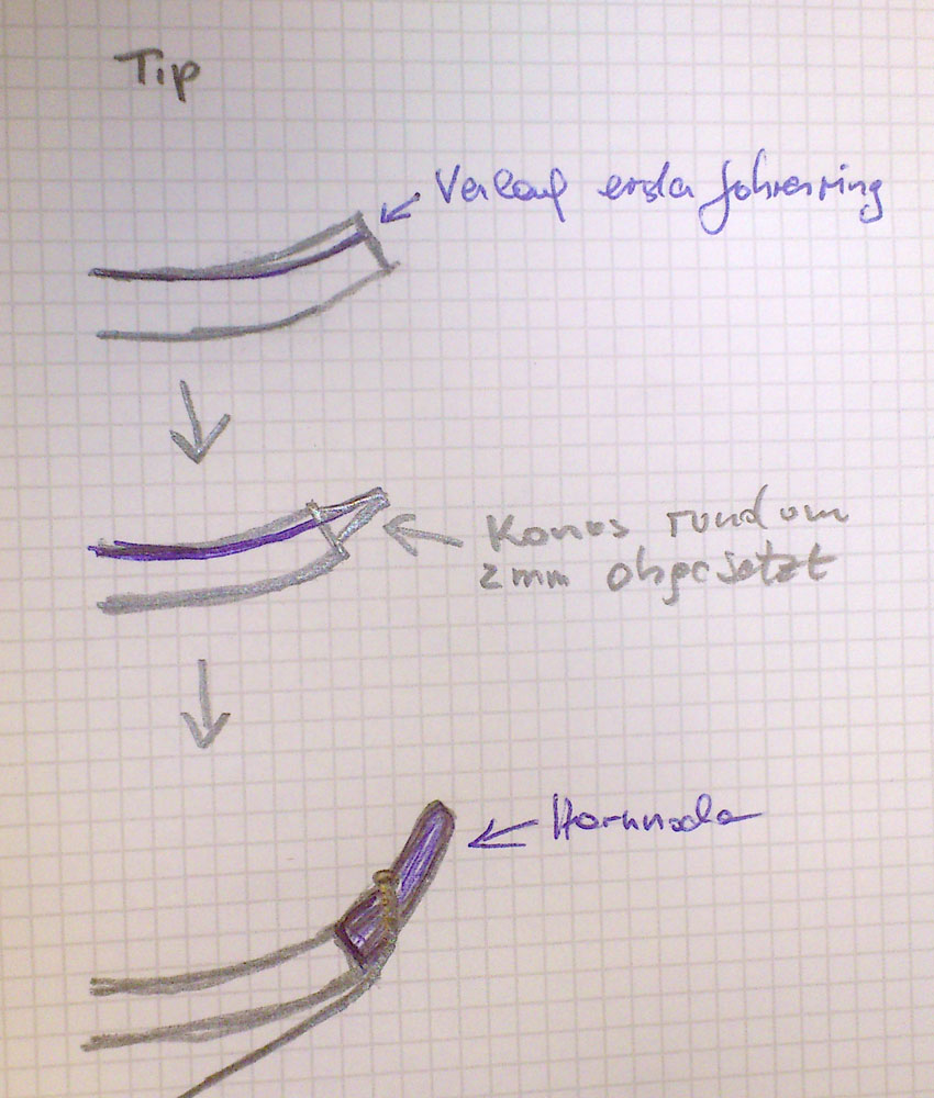

@Heimwerker, jup erst tillern bis 26", dann Flips rein (die letzten 5-7 cm 20-30 Grad nach vorne) und sich dann vorsichtig rantasten an den Auszug, wenn bei wieder 26" der Mut aussetzt, Sehne drauf ;D und weiter bis 28". Aber Achtung der Verlauf muss seitlich 100% der Faser folgen sonst hält der, der Belastung nicht stand.
Wenn du die vollen 138cm NN nutzen willst kannst du so vorgehen:
dafür musst du beim Freilegen des Jahresrings auf den letzten 3 cm einen Ring über dem ersten stehen lassen, kann im Notfall auch ein Teilverkernter sein.

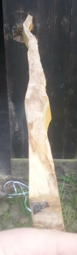

Ich habe am Wochenende versucht meinen Osage zu richten. Ein wenig Erfolg hatte ich dabei auch, aber nicht all zu viel. Dafür das es hieß, Osage ließe sich gut mit Heißluft richten, war das eher Richtung Misserfolg würde ich sagen.
Ich hatte den Griffbereich ordentlich erwärmt und wärenddessen konstant seitlichen Druck ausgeübt um den Punkt zu treffen ab wann sich das Osage biegen lässt. Aber da war nichts zu spüren. Das blieb steif wie... naja
Ein wenig hat es Form angenommen, die Sehne läuft jetzt nur noch ca 10mm neben dem Griff statt vorher ca 20mm. Dennoch wäre mir der Rohling fast zerbrochen. Er hat an der Biegestelle diverse tiefe Hitzebrüche abbekommen, die ich aber so gut wie alle weg raspeln konnte. Der Griff ist jetzt auf nahezu endbreite mit ca 30mm, vorher ca 35mm breit.
Jetzt muss ich ein paar andere Stellen finden an denen ich noch etwas richten kann, damit die Sehne wenn auch etwas links, wenigstens durch den Griff geht.
