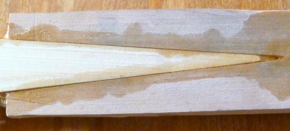

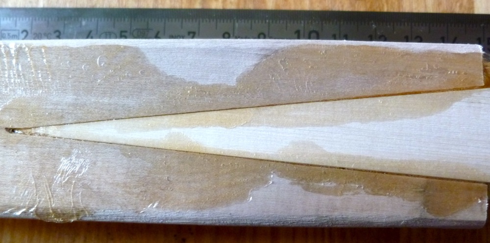

Ein paar Tage zuvor hatte ich die V-Spleisse 10 Minuten in kochendes Wasser gehalten, um sie dann an das Griffstück zu zwingen. Absicht war es, die Passform perfekt zu machen. Das brachte leider Komplikationen mit sich. Die V-Spleisse haben sich durch das heiße Wasser weiter geöffnet - zwischen männlichem (Griffstück) und weiblichem (Wurfarm) Teil klaffte am Auslauf nun eine ca. 3-4mm breite Lücke. Nach dem Zwingen und Trocknen war es immer noch ca 1-2mm. Ich habe beschlossen, die Teile trotzdem miteinander zu verleimen, weil die Passform im zusammengedrückten Zustand gut war. Das Endergebnis ist aber nicht so gut wie die Spleisse des ersten Holzkerns:

Wie man sieht, ist die Leimfuge links im Auslauf und rechts in der Spitze recht breit. Ich glaube, dort im Leim winzige Luftbläschen zu sehen, bin mir aber nicht sicher. Wie schätzt Ihr das ein?

was für einen Kleber/Leim hast Du für den Spleiss verwendet?
Grüße benzi
Re: Osmane in spe, angepeilt 60# bei 31"
Verfasst: 13.03.2013, 15:23
von Arry
Hautleim.
Verfasst: 13.03.2013, 15:35
von Galighenna
Oh ich hätte Epoxy getippt, weil die Klebefuge doch recht breit ist. Bei Hautleim hätte ich eine komplett geschlossene Fuge erwartet. Hmm, ob das so hält? Ich hoffe es...
