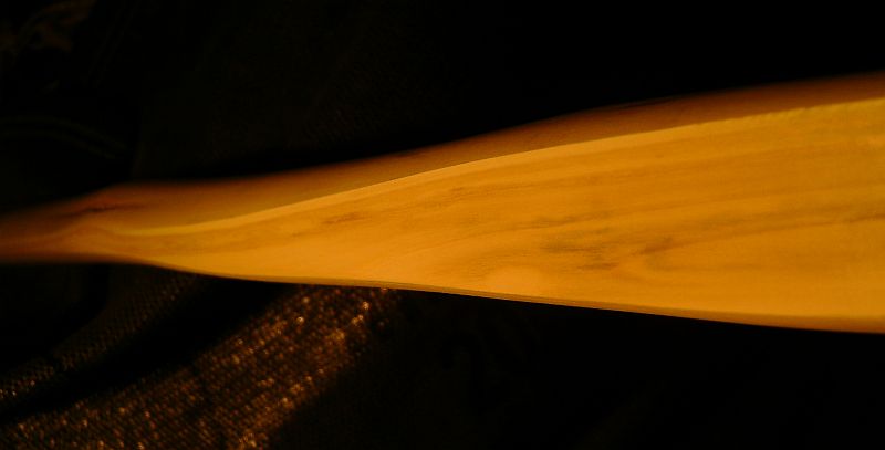

Edelflieder, Tillervorbereitung
Verfasst: 27.01.2012, 20:09
von Ravenheart
Zum letzten Stand: http://www.fletchers-corner.de/viewtopi ... 60#p319939
Da der Bogen mit 1,50 so kurz ist, muss ich für meine 26" Auszug viel Biegung raus holen...
Darum mache ich den Griffübergang ganz sanft und weich, gleichmäßig bis zur Griffmitte (=rechter Bildrand).
Damit erhalte ich zwar immer noch einen quasi steifen Griff und D-Tiller-Profil, aber ohne "gefährliche" abrupte Übergänge..
Für das Tillern muss ich zudem noch ein (hoffentlich ::) ) letztes Problem beseitigen:
Äste (4 und ein kleiner), die nicht längs sondern quer angeschnitten sind, (bei den meisten Hölzern gar kein Problem), zeigen bei Flieder riskante Schlitze, an denen leicht unter Biegung Querrisse entstehen können!
Eine Möglichkeit wäre, die mit Holzdübeln zu füllen. Da sieht aber fast immer "geflickt" aus...
Ich entscheide mich für Möglichkeit 2: Nimm sie aus der Druckzone! Oder anders gesagt: Absenken!
Dafür fräse ich mit der Dremel erst den gesamten Bereich etwas aus:
...und dann noch mal den Kernbereich des Zweiges mit einem kleineren Fräser noch etwas tiefer:
Danach verfülle ich das mit Epoxi, zuerst mit rehbraun gefärbtem
dann färbe ich den Rest des Klebers schwarz, und setzte damit einen "Tupf" in die Mitte.
Das Ergebnis ist von einem "echten" Ast später (nach Verschleifen und Lackierung) kaum zu unterscheiden:
Nun noch Sehnenkerben rein, dann kann getillert werde...
