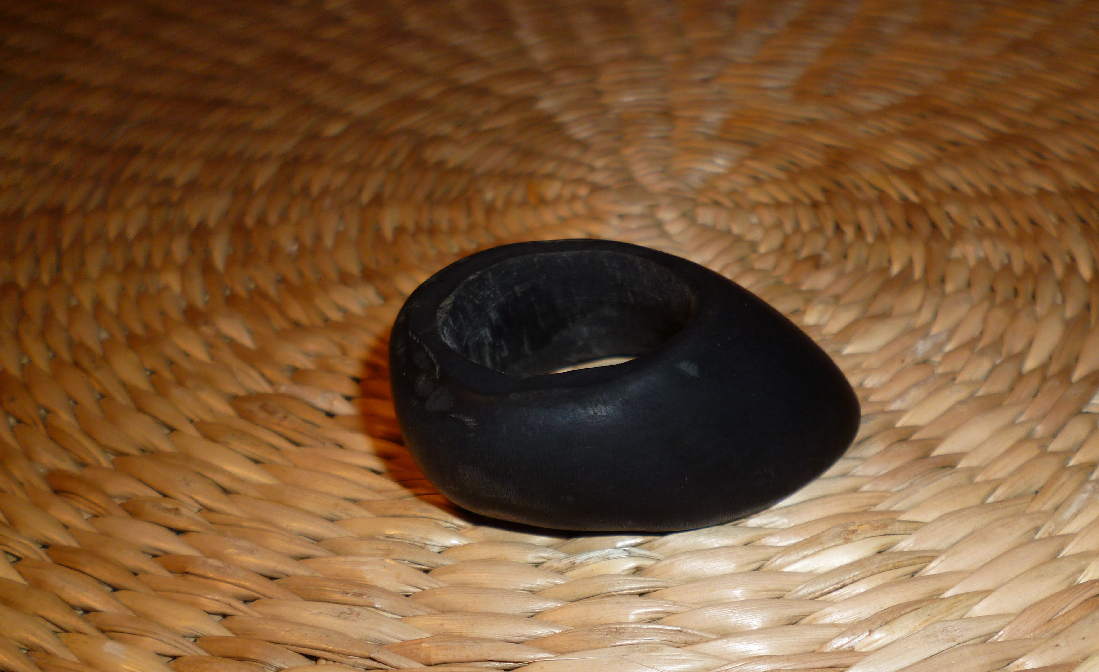

Hallo Leute,
ich wollt nur mal meinen Daumenring herzeigen:
Er ist Osmanisch und besteht aus Horn,
und passt recht gut es ist mein zweiter aber der erste der richtig gut passt und schießt.
Die Form ist recht "WUCHTIG" aber nur weil ich grad am wachsen bin und die Öffnung bei Bedarf
vergrößern will. Hübsh poliert ist er noch nicht wird er aber weitere Bilder Folgen

Für ein Zweitlingswerk absolut i.O!
Wieviel Jahre musste den noch wachsen bist du ausgewachsen bist? Bin neugierig...
Genni brauch ja auch noch ein bißchen Dünger...
Stephan
