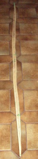

Jetzt muss ich aber mal ganz doof fragen... so als Stave-Lehrling... ich meine, in dem Stab hätte s doch sicher eine Mittellinie gegeben, die grader verlaufen wäre... oder? Warum haste denn grad diese hier ausgewählt? Vielleicht denke ich da auch nur falsch.

ein stamm hat nur eine mitte ^^ man muss dem faserverlauf folgen. ich kann dir von meinem ersten bogen sagen das es keine gute idee ist dies nicht zu tun.

naja ich meinte auch eher, wenn man den Stab z.B. um 90° im Uhrzeigersinn gedreht hätte... evtl. wäre er dann auch etwas Sneaky aber zumindest die WA-Enden wären in der Flucht...

@Comix: Ja, weil ich dem Wuchs gefolgt bin.So läuft man nicht Gefahr zuviele Fasern zu haben die aus dem Bogen laufen .
Um 90° gedreht, hatte ich dran gedacht, aber dann hätte ich nicht viel Fleisch übrig behalten, das wäre dann ein Elb,schmal und mit arg rundem Bauch geworden nicht so toll bei Ahorn.
