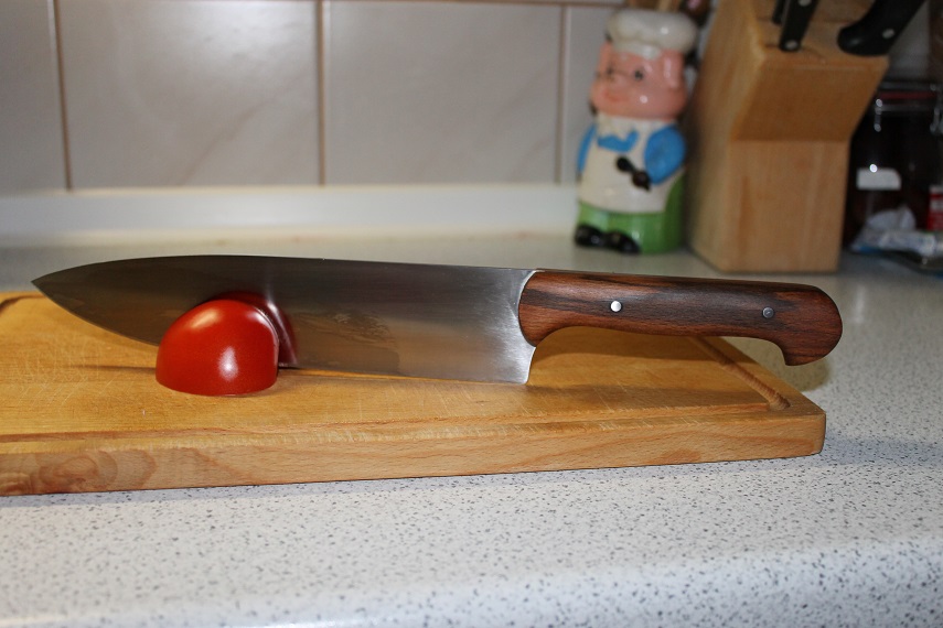

Servus, mir gefällt die geschwungene Form sehr gut, ist sicher praktisch um Gemüse zu zerkleinern.
Die Verarbeitung ist wie gewohnt exzellent.
wanttostart
Beiträge: 716
Re: Messer, die 7. (ab 9. Juli 2014)
Beitrag von wanttostart »
Auch mir gefällt die Form der Klinge sehr.
Obwohl ich beim Zerkleinern von Gemüse eigentlich schon sehr häufig auf das alte Brotmesser mit Wellenschliff zurückgreife, besonders bei Kohl sehr praktisch. Auch Tomaten und Paprika lassen sich damit leichter schneiden.
Mir persönlich würde aber auch ein etwas abgerundeterer Übergang vom Griff zur Klinge mehr zusagen.
(reine Geschmackssache)

Schönes Messer.
@wanttostart: wenn bei dir ein Wellenmesser besser schneidet als ein großes Kochmesser... Dann ist dein Kochmesser stumpf
*duckweg* ;D

Aber, weil ich beim Santoku auf das japanische Original stehe gefällt mir das 2. Messer besser.
@wantostart
Wenn Du Tomaten lieber mit einem Wellenschliffmesser schneidest dann hast Du noch nie mit einem frisch geschliffenen Messer den "Tomatentest" gemacht. https://www.youtube.com/watch?v=rjI4PvgUQLg ;D

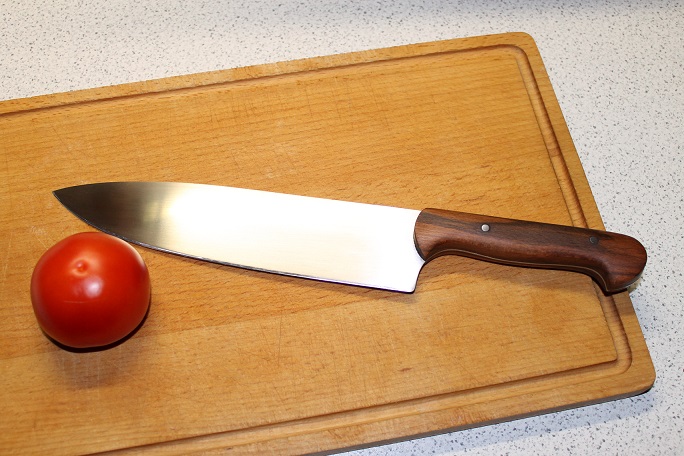

Ich hätte auch noch eins vor Weihnachten.
Ist ebenfalls ein Küchenmesser, allerdings die klassische europäische Form.
Die Klinge hat die Maße 240 x 50 x 2,5 mm
N690
Der Griff ist 110 mm, gestockte Buche.
gerader Anschliff bis 0,1 mm. Soll ja ein Allroundmesser sein und daher eine etwas stabilere Schneide haben.
Jo

Na dass gefällt mir aber auch Klinge wie Griff sehr schön ausgearbeitet.
Was hast du da für einen Stahl genommen?

Hallo Jo,
Gefällt mir, für Dich selbst?
@ Conti03
Steht da doch: N690
Mehr Info hier: http://www.schanz-shop.de/index.php?cPath=29_81_90

Hallo Roland,
leider nein. Ist für einen Bekannten, der es auch bereits in Fingern hat und BENUTZT!!!!!!!
Ich muss allerdings zugeben, als es fertig war und ich den Probe- und Poserschnitt gemacht habe, habe ich kurz überlegt, ob ich es wirklich hergeben soll. 8)
Habe aber von dem N690 in 2,5 x 50 noch hier. Kann und werde mir also auch noch eins für mich machen.
Sind auch schon Anfragen aus seinem Bekanntenkreis eingetrudelt.....
