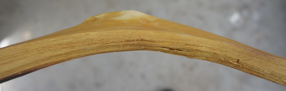

Hier nochmal die gebogene Stelle im vorher nachher Vergleich
heute war dann die zweite Biegeaktion dran ich hab mich entschlossen die 100 Grad Drehung durch einen Twist im Griffbereich so weit es geht zu reduzieren, dazu folgender Aufbau.
nach der Heizerei und den Biegen sieht das dann so aus
die restliche Drehung ist etwas unter 40 Grad, das ist leicht beherrschbar.
Soweit so gut, von der Seite sehen wir schon mal gut aus. Eine weitere Biegesession wird noch folgen, da ich im Griffbereich zwar die Korrektur der Verdrehung realisieren konnte, aber die gleichzeitig durchgeführte Seitenkorrektur nicht ausgereicht hat um den bisher ungebogenen Wurfarm auf Achse zu bringen.

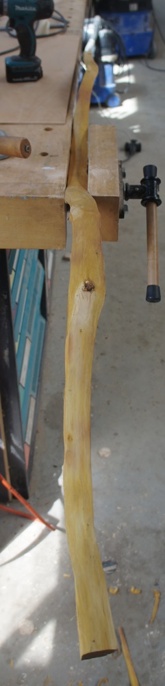

Hallo
Die letzten Tage habe ich Stück für Stück den ganzen Stave verdreht und gebogen
Ansicht von vorn oder hinten
Von der Seite
Von der Seite
Die Schwachstelle, der Ast ist raus aber das Material ist sehr dünn, schlechte Jahresringe
Da hilft nur eine Organverpflanzung.
Matthias

Matthias, deiner ist ja schon ganz passabel, Organverpflanzung ist dann was? Haut? Sehne? Irgendwas würd ich auch draufmachen.
Ob ich meinen noch gerade richten will? :D :D :D :D :D
Hast du einen andere Idee? ;D
Mir bleibt ja gar nichts anderes übrig... Ich denke ich werd wohl erst die Mitte mit Hitze twisten und nach links verlagern, so Richtung Tips hin, danach die Wurfarme einzeln und irgendwie muss ich ja auch die liegende Acht wegkriegen um den überhaupt zum Biegen zu bringen, also biegen, zerren, strecken,.... oder ich dünste ihn als Ganzes ....aber da muss ich dann so sauschnell sein und das könnte echt knapp werden, wenn ich mir überleg in wieviele richtung da was bewegt werden muss.
Ne, Hitze ist da wohl die Bessere Wahl.
