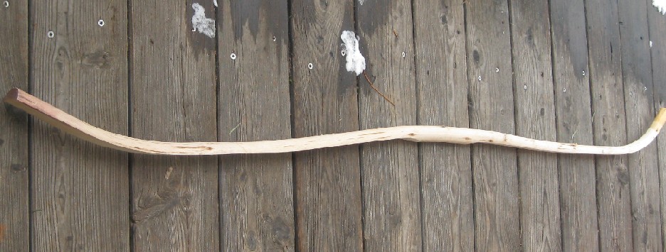

von Bowster
nun minimal feuchter, und unnatürlicher Reflex.
10% Restfeuchte und natürlicher Deflex.
so, mein dünner Haselsapling ist jetzt trocken, hat einen angenehmen natürlichen Deflex, und dazu habe ich ihm noch 2 Recurves gedämpft, wobei das stärkere Ende relativ stark zurückgestellt hat, beobachte ich jetzt nochmal für 24 Stunden, und falls nötig werde ich das stärkere Ende nochmal dämpfen. Wiegt momentan 512g und hat ca 10% Holzfeuchte, hätte ich eigentlich nicht gedacht, daß das auch so schnell gehen kann.
