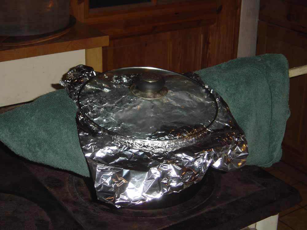

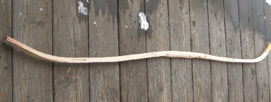

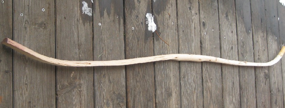

nun minimal feuchter, und unnatürlicher Reflex.
10% Restfeuchte und natürlicher Deflex.
so, mein dünner Haselsapling ist jetzt trocken, hat einen angenehmen natürlichen Deflex, und dazu habe ich ihm noch 2 Recurves gedämpft, wobei das stärkere Ende relativ stark zurückgestellt hat, beobachte ich jetzt nochmal für 24 Stunden, und falls nötig werde ich das stärkere Ende nochmal dämpfen. Wiegt momentan 512g und hat ca 10% Holzfeuchte, hätte ich eigentlich nicht gedacht, daß das auch so schnell gehen kann.

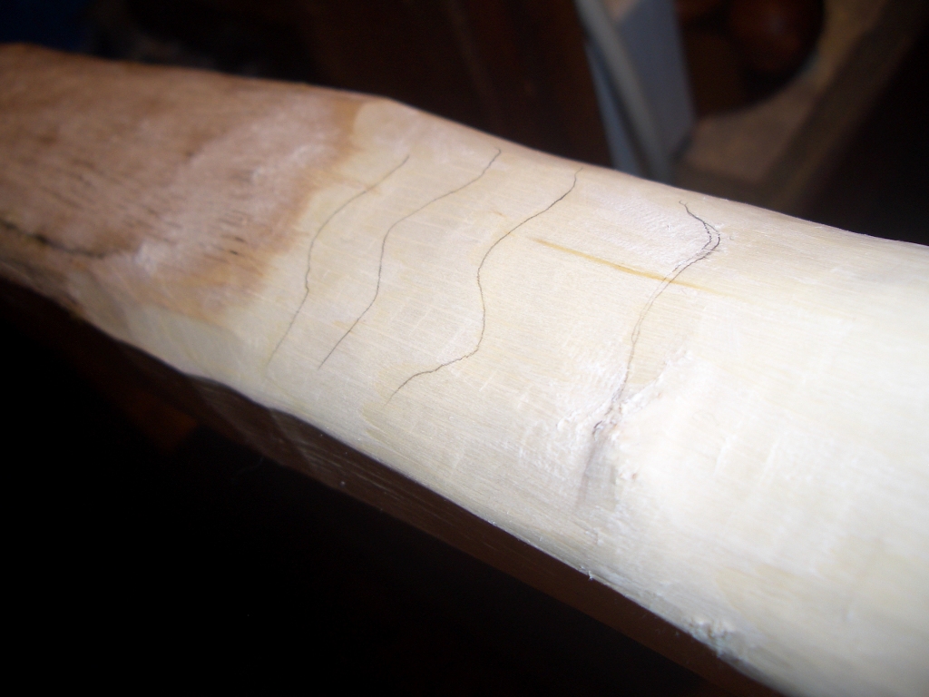

Problemstelle im oberen Wurfarm...mal schauen.
Der rote Strich ist ein Span der ausgerissen ist.

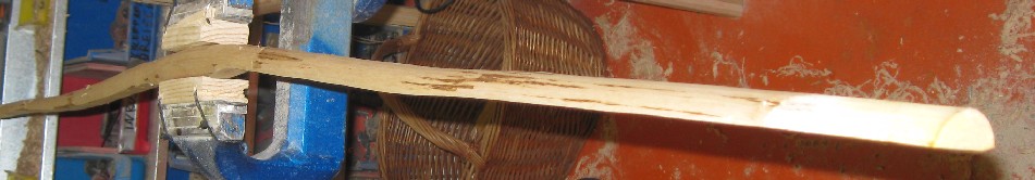

Ravenheart hat geschrieben: Schneidet man ihn hingegen nach benzi's Art, verzieht er sich beim Krümmen LEICHT seitlich...
stimmt genau! da ich den Sehnenstand aber schon vorher am stave mitbedacht hatte, wäre er nun viel zu weit rechts, so könnte ich den Yumi niemals ohne Umschlagen schiessen, deshalb war heute dämpfen und biegen angesagt

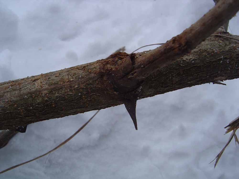

da ich doch schon einige Fehler gemacht habe, war ich heute nochmal im Wald am Haufen der Arbeitselefanten
das Pferd, dass mir da vor Schadenfreude die Zunge raussteckt gehört meiner Frau! :D

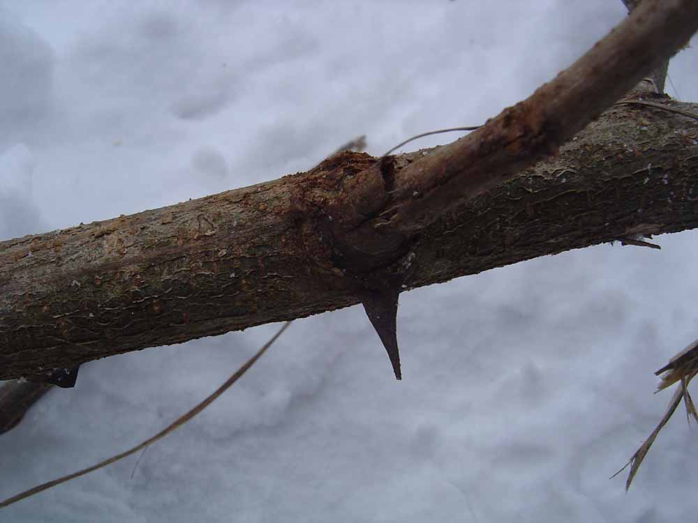

und hab zwei dünnere Robinien saplinge mitgenommen
Detailbild der Dornen
