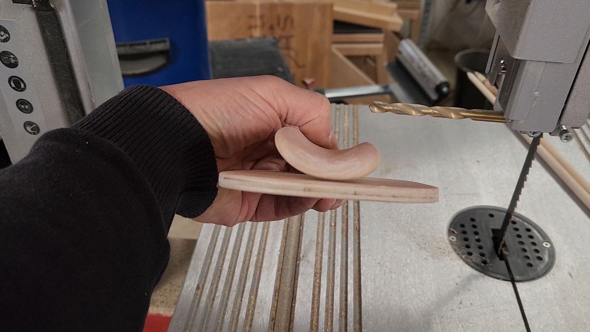

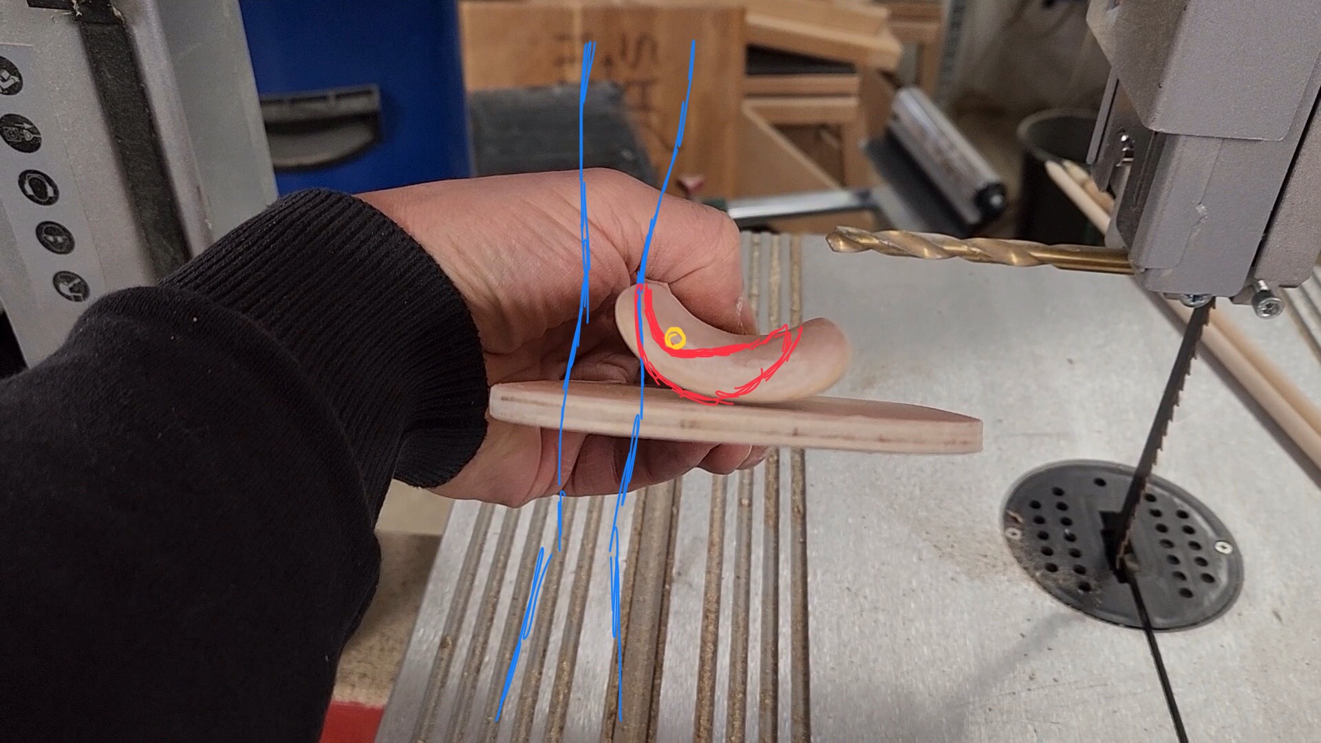

Zwischenstand vom Siper. Die Fläche unten hab ich so verändert, dass die Wand zur Bogenseite hin höher ist. Und eine Schutzplatte hab ich auch gemacht. Und die Furche ist jetzt über die ganze Fläche gleichmäßig gewölbt.

Re: Mein noch immer erster Kompositbogen build-along
Ich denke Du musst die Rinne so bauen, dass der Pfeil nicht zuviel Versatz nach rechts hat.
Ich hab bislang noch keine Rinne gesehen die so geformt gewesen wäre. Muss aber nicht heißen dass es ne schlechte Idee ist ;)
Ich habe fast nur gute Ideen😉, den Siper werde ich auch aus Horn oder Bambus bauen, dann kann man die Wand auch viel dünner gestalten und unbedingt lang genug, damit der Siper bis Bogenrückenende reicht (zumindest die Seitenwand zum Bogen hin). Die Platte aus Sicherheitsgründen groß genug. Ich baue mir auch einen großen Armschutz aus dickem Spaltleder, der den gesamten Unterarm und das Daumen- sowie Zeigefingergrundglied abdeckt und ich werde mit Schutzbrille schießen!
Und das alles, weil ich das Video von Adam kenne, irgendwie schwimmt mir der Pfeil da zu sehr am Siper (darum werde ich auch in der Rinne zusätzlich eine kleine Führungsrinne einfeilen, der Zeigefinger der Zughand drückt ja den Pfeil gegen die Bogenseitenwand, wenn die Rinne sehr flach ist, schwimmt der Pfeil im Vollauszug durch den Druck nach links), es fehlt mir da einfach die Kontrolle und er hat ja auch den Pfeil wirklich links am Bogen vorbei geschossen. Bei den meisten Flightschützen auf YT sieht mir das Schießen mit dem Siper sehr gefährlich aus. Also ich werde das Altbewährte versuchen sicherer zu gestalten!
Was du bei Adam K. Sehen kannst, ist genau das was ich damit meinte, dass du genug damit zu tun hast den Pfeil auf dem Siper zu halten. Katrah oder anderer Blödsinn ist in dieser Situation ist viel zu gefährlich. Katrah verschiebt dir nämlich den Siper...mehr brauch ich nicht zu sagen! Adam ist der Pfeil nach links weg, weil der Pfeil sich abgehoben hat, durch leichtes abwinkeln des Handgelenks während dem Ziehen. Die Wand zu Bogenseite sollte deshalb erhöht sein, weil du durch Druck vom Zeigefinger auf den Pfeil, den Pfeil nach links verschieben kannst. Also sollte der Daumen und Zeigefinger keinerlei Druck in irgendeine Richtung ausüben, sonst hast du genau so unkontrollierte Pfeile fliegen. Verstärkter Armschutz ist ein Muss!
Hieronymus hat geschrieben: 28.02.2026, 20:49 ....Also sollte der Daumen und Zeigefinger keinerlei Druck in irgendeine Richtung ausüben, sonst hast du genau so unkontrollierte Pfeile fliegen. ...
LG Markus
Das meinte ich mit erstmal Technik ohne siper lernen... den Druck der einzelnen Finger spüren und kontrollieren.. wenn das beherrscht wird kann ich gezielt Druck auf den Pfeil ausüben, sowohl nach links als auch nach rechts oder eben garnicht...
