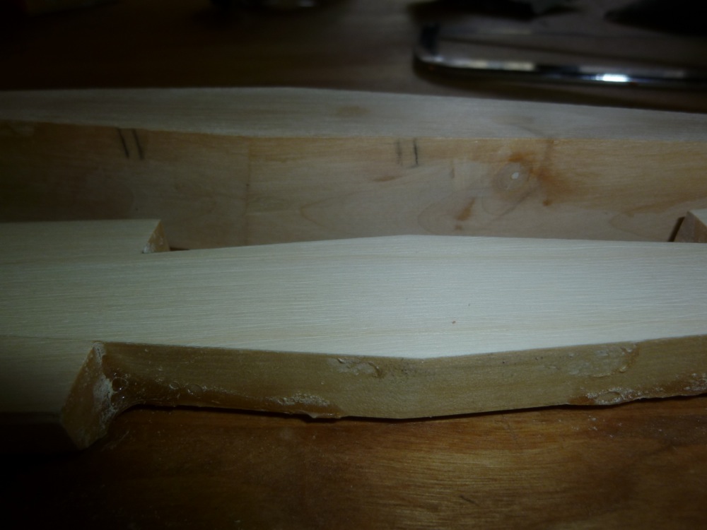

Howdy,
das Griffstück ist wieder dran...! Eine treulose Tomate wer dachte, hier ginge es nicht weiter.
Geschliffen und mit einem Sägeblatt sanft mit Rillen versehen.
Hier der mit Hautleim und Sägemehl aufgefüllte Spalt, verschliffen.
Hier werden beide Teile sorgfältig durchwärmt und immer wieder mit verdünntem Hautleim bestrichen. Mein Leimkocher ist übrigens ein Babyfläschchen-Wärmer für 10 Euro :) Sobald die Flächen glasig glänzten, habe ich dickeren Hautleim aufgetragen,...
...die Teile aufeinandergelegt und nach einer kurzen Pause, um dem Kleber Gelegenheit zu gelieren zu geben, gezwingt.

Habe den ersten Kern ungefähr auf die spätere Breite runtergeschliffen und die Unterseite - bald Klebefläche für das Horn - glattgeschliffen:
Dann muss ich ja auch noch die Tips verstärken. Momentan ist das Holz dort 14mm stark - benötigt werden rund 17. Dazu eine Frage: Muss ich die Verstärkungen zwingend auf der Rückenseite aufkleben oder ginge auch die Bauchseite? Auf dem Foto sind beide Möglichkeiten abgebildet. An die Bauchseite kommt man besser dran zwecks planschleifen...
Für die Verklebeaktion Horn auf Kern will ich einen kleinen Probelauf machen mit diesen Reststücken:
