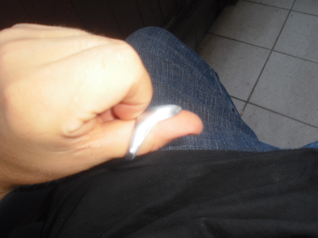

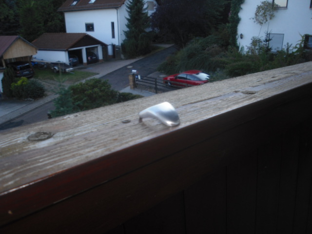

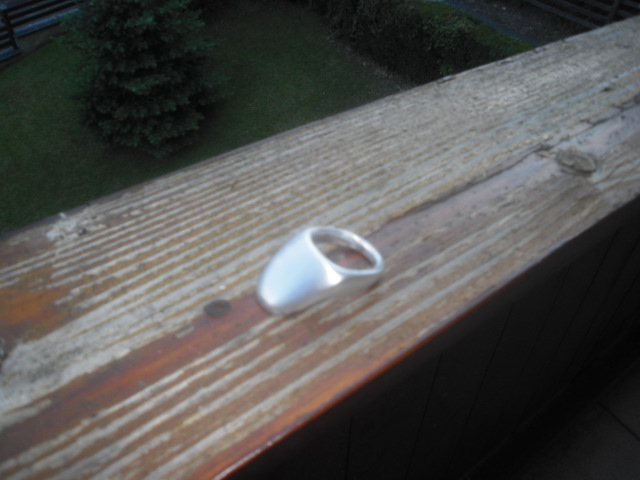

@janitschar
dein holzring hält nun schon200 schuss bei 50#
scheinbar wurde der epocygenug angelöst usw
aber nun ist mein silberling fertig:

Mach mal schärfere Fotos, dass ist nicht hinnehmbar...

Drinnen, gute Beleuchtung, guter Hintergund (schwarzes Tuch) und eine ruhige Hand müssten Abhilfe schaffen
Re: Daumenringpräsentationsthread
Sieht schick aus, Phil!

schwarzer Hintergrund ist uncool, wenn man keinen Manuellen Modus bei der Kamera hat. Der dunkle Hintergrund führt dann die Belichtungsautomatik in die irre und der Ring wird komplett weiß.
Da braucht es einen farblich abgesetzten Hintergrund mit ähnlicher Helligkeit, damit es ein gutes Foto wird. Gelb oder Orange könnte da helfen, und ganz wichtig, ohne Blitz Fotografieren, der spiegelt sich nämlich sonst im Metall und verdirbt das Bild.

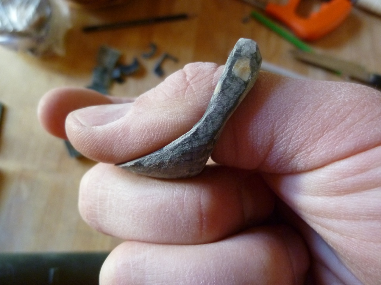

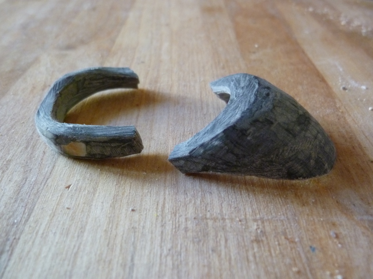

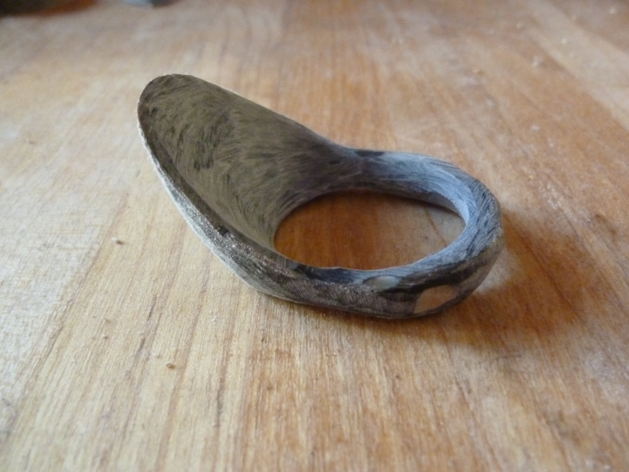

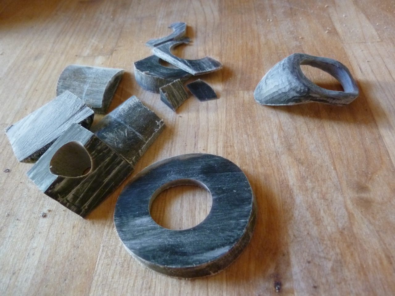

Weil Sachen auch mal schief gehen und das manchmal lehrreich sein kann, jetzt von mir ein "How-Not-To" - mein erster Versuch, einen Daumenring aus Horn zu machen.
Ich ging mit einer Säge, einer Raspel und dem Dremel ans Werk und nutzte die natürliche Öffnung in der Hornspitze: Die Säge erwies sich als eine durchwachsene Idee, da ich noch nicht sicher genug war, was die Formgebung des Ringes anging. Einer der Schnitte zum Formen der Lippe erfolgte spät, ging zu tief und zwang mich dann, den eigentlichen Ringteil zu dünn auszugestalten: Auf der positiven Seite: Der Ring saß sehr gut am Daumen. Allerdings war er schlichtweg zu zierlich. Bei einer etwas gröberen Probebelastung brach er auseinander: Habe ihn leicht frustriert entsorgt. Jetzt überlege ich, ob ich ihn mit 2k-Kleber zusammenkleben, noch etwas feiner ausarbeiten und dann an einen Gießer hätte geben sollen, um daraus einen Bronze- oder Silberring zu machen...

Hihi... kommt mir sehr bekannt vor
Kommt Zeit kommt Bodenwöhr

Wir könnte ja uns mal in Bodenwöhr mal überlegen, wo die größten Scher- und Druckkräfte bei einem Ring auftreten.
Und wir wir gezielt dort das Material verdicken können ohne die Ästethik der Form zu zerstören und ohn einen Riesenring zu fabrizieren.

meiner erfahrung nach ist die belastung am grösten wo die sehne nach unten geht
an der ecke

Dort wo er bricht.Janitschar hat geschrieben:Wir könnte ja uns mal in Bodenwöhr mal überlegen, wo die größten Scher- und Druckkräfte bei einem Ring auftreten.
