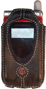

:-) Ganz einfach, schwarzes Flattervieh: eine Schwertahle scheidet (!) ein "rautenförmiges" Loch. Wenn man nun die lange Achse dieser Raute im 45° Winkel zum Nahtverlauf anordnet (und das sauber macht), sieht die Naht aus wie sehr flache "Sägezähne".
Da ich mein Zeuchs leider grad alles in Umzugskartons hab, müssen die Bilder leider warten. Aber vielleicht lohnt ein Blick auf alte Ledersachen, wie Schuhe, Schulranzen, Aktentaschen, Messerscheiden etc....
Edit:
hab ein Bild gefunden, wo man anähernd das sieht, was ich mein:
http://www.discountcell.com/cellular/mo ... L72205.jpg :-)
