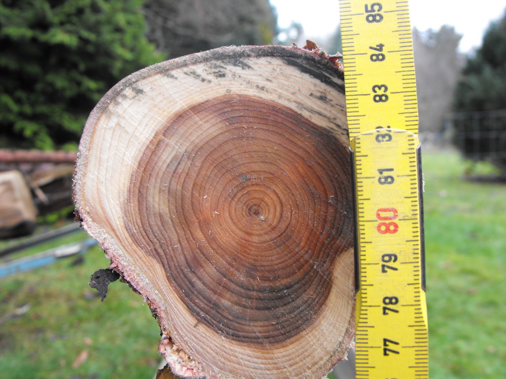

Eibe oben
Eibe oben
Eibe unten
Eibe unten
Sicherlich nicht die besten Bilder.
Garteneibe ausm eigenen Wald.
Hab mal ne Scheibe abgemacht, zwecks glatten Schnitt, Kernholz wurde schön violett.

Komische Farbe... Wenn die im Anschnitt rote Rinde nicht wär, würde ich's glatt für Thuja halten!
Wenn es Eibe ist: Die is brauchbar!

Brauchbar ja aber erwarte nicht zu viel.
Riech mal am Anschnitt ob dir was auffällt.
Garteneibe aus dem Wald ::) ;D man lernt nie aus

Da is nix komisch.
Naja... Wald... Is son Dingen zwischen Park und Wald. :p
Da mogeln sich einige Eiben zwischen anderen Arten gen Himmel.
