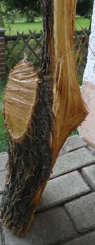

So jetzt die Bilder
Beim Splint abtragen
Die Problemstelle
Die Problemstelle
Problemstelle von der Seite fast nur sehr dünne Jahresringe
Erster Biegeaufbau
Erster Biegeaufbau
Zweiter Biegeaufbau Istzustand
Wahrscheinlich werde ich den ganzen Stave Stück für Stück biegen.
Die Idee im Augenblick ist die Außenseite als Bauch zu verwenden, am Rücken etwas aufzudoppeln, wie auch Frank vorgeschlagen hat und dann alles mit Sehnen zu überdecken.

von alfred33
Hallo Matthias,
der Ast bleibt ja eh drin, dann schaff ihn mal auf den gewollten Ring runter bis du einen schönen Rücken hast.
Wenn die gefährlichste Stelle am Ast ist, dann arbeite den Bogen so raus das der ohne Probleme zu machen mitschießen kann.

@Alfred
Ich arbeite mich von allen Seiten her vor. Eigentlich bin ich der Hoffnung den Ast noch umgehen zu können. An der Stelle ist er schon eine Bremse, die ich vermeiden möchte.

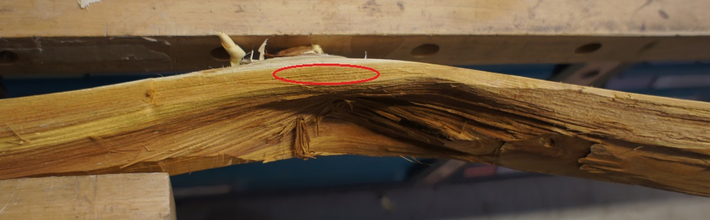

Verfasst: 24.04.2014, 21:25
von pollux
Liebe Mitstreiter und Mitleser,
das könnte das Loch sein.
Aber immer wieder komm ich zu der gleichen Überlegung, will ich einen Bogen der in einem Wurfarm ein derart grosses Loch hat?
Vor allem an dieser Position? Im äusseren Wurfarmdrittel? Ist jetzt nicht so die allereinfachste Stelle find ich. Grossartig verschnitzen darf ich mich da nicht. Zumal das Tillern bei nem Ast eh schon immer mühsam ist. Nun ja, die andere Option wäre den Bogen daneben zu legen, da hätte ich auf Höhe Griffstück den hübschen kleinen Ast...
soweit erst mal von mir... Gedanken zum Tag sozusagen ;D
polly

von acker
Neee Polly an der Stelle ist so ein Loch echt nicht produktiv,...da tun Dir später nur arg die Hände weh vom Handschock.
