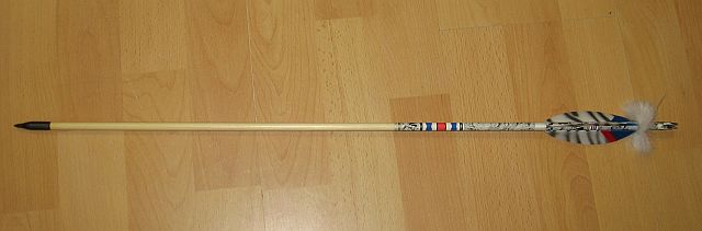

Pfeile für mein liebes Frauchen und für Ihren neuen Bogen. Es sind 30 Stk geworden.
Schäfte aus Fichte, selbst gefräst aus einem Quadratstab, 5/16" , Spine 35#, Länge 64 cm, alle zwischen 22 und 24 Gramm schwer, 70 grain Schraubspitze, Befiederung Zebra gespleißt, linke Federn, 4 Zoll Saubuckel und mit Tracer für die bessere Sicht.
Cresting mit Edding Stiften, Crowntip mit dünnem weißem Lack und darauf die Marmorierung mit schwarzem Kunstharzlack und 3 mal mie wasserverdünnbarem Klarlack(Sikkens BL Unitop) lackiert.

von Heidjer
Chapeau, das ist ganz großes Pfeilbaukino.
Ich mag es ja auch, wenn die Pfeile etwas aufwändiger hergestellt werden wie es nötig wäre, aber das hier, alle Achtung.
Nicht das nur die Schäfte selbst hergestellt wurden, nein die Bemalung ist der Hammer. Wie stellst Du die Marmorierung auf dem Crowntip her und ist das Cresting dann einfach (so sauber) darüber gemalt?

Freut mich das dir die Pfeile gefallen - meine Frauchen war auch ganz begeistert. Zur Ausführung:
Also als erstes habe ich das Crowntip mit stark verdünntem weißem Lack gemalt, verdünnt deshalb damit man die Holzmaserung noch durchsieht. Danach habe ich die Bereiche wo das Cresting hinkommt mit Malerkrepp abgeklebt. Ich habe einen großen Kübel mit Wasser gefüllt und einen verdünnten schwarzen Kunstharzlack ins Wasser eingetropft. Der Kunstharzlack schmimmt zum rößten Teil an der Wasseroberfläche. Mit leichten Rührbewegungen habe ich dann den Lack an der Wasseroberfläche "durchgewirbelt" damit ein Film - ähnlich einem Ölfilm - entsteht. Danach wird der Schaft in kreisenden und drehenden Bewegung ins Wasser getaucht. Der Lackfilm bleibt beim Eintauchen am Schaft hängen und ergiebt dann diese Muster. Aber es sind schon einige Versuch nötig, damit man den richtigen "Dreh" und die Ferbkonzentration herausbekommt.
Nachdem dem herausziehen des Schaftes aus dem Wasser, sofort das Kreppband abnehmen und zum Trocknen stellen. Aber Vorsicht - immer schön schauen, das das Wasser abgetropft ist sonst kann es passieren, dass Wassertropfen mit Lack darin über Schaftteile läuft, die nicht marmoriert werden sollen.
Ja und das Cresting habe ich dann nachdem die Marmorierung trocken war einfach mit den Eddings aufgemalt.
Hoffe ich habe das so halbwegs verständlich ausgedrückt

Superverständlich.
Also nur einen "Gewöhnlichen" Kunstharzlack in Wasser gerührt, ich dachte für diese Technik bräuchte man spezielle Lacke.
Danke für die Erklärung.
Re: Pfeilpräsentationen 3
Verfasst: 30.10.2013, 08:21
von christian1
Nein, es funktioniert auch mit Kunstharzlack ganz gut. Ich denke diese speziellen Marmorierungslacke sind so dick, dass sie decken sind und man braucht unbedingt zwei Farben. Der Effekt beim Kunstharzlack entsteht durch den verdünnten Lack wobei die verschiedenen lasierenden Schattierungen entstehen. D.H. es ist nur ein ganz dünner Lackfilm am Schaft der eben mehr oder weniger durchscheinend ist. Früher als ich noch Malerlehring war, funkte das noch besser, weil die Lacke noch öliger waren.
Christian
