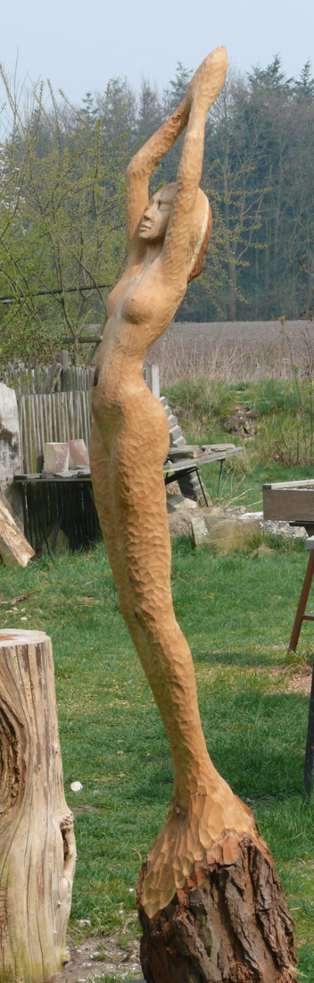

@Chirion, bin beeindruckt von deiner kleinen Nymphe! Der Gedanke, die Bildhauerei mal mit dem Bogenbau zu verbinden, geistert mir schon länger im Kopf herum... , ich drück dir die Daumen, dass die Süsse auch irgendwann mit Pfeilen um sich wirft!

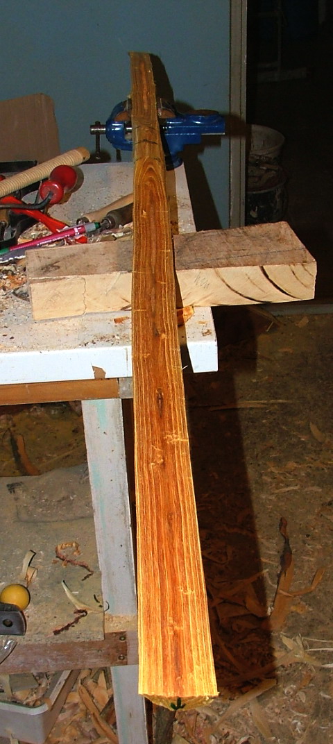

Robinie, ca 2 m - mal so als Anregung...

@ Toddy ich hoffe auch, dass ich die Lady dazu überreden mit Pfeilen zu werfen (ist mir ja schliesslich mit anderen Frauen auch schon gelungen, dass sie mit Gegenständen nach mir werfen ) :) :)
Die Schnitzerei ist Neuland für mich, hab ein paar Plastiken mit zahntechnischem Gips gemacht aber mit Holz noch nix.
Die von dir gezeigte Skulptur ist sehr schön und die Traubenkirsche sieht auch gut aus. Bist du sicher, dass es Traubenkirsche ist sieht nach Rinde und Holz zu urteilen eher nach Kriecherl (wildeMirabelle) aus.

nach der Feinfislerei gestern beim Gesicht der Weissdornlady hatte ich heut eher Lust auf Grobarbeit
Zunächst hab ich meine Staves mal inspiziert und festgestellt dass, die Eibe nicht rasch genug trocknet, deshalb hab ich die Rinde nun nach 2 Wochen entfernt.
die Kanditaten einträchtig nebeneinander
Ich hatte ja angekündigt dass ich einen Osage Sapling ausser Konkurenz mitlaufen lassen möchte, ausser Konkurenz da er schon im Oktober geschlagen wurde.
164cm lang
164cm lang
schöne Ringe unterm Splint
saftig ist er noch ausreichend
Rückenring freigelegt, was für ein Glück der ganze Rücken ist Astfrei und der Faserverlauf ist für Osage wirklich erstaunlich gerade.
Bauchseitig auf Markkanal runter, herrliche Farben und wunderschöne Maserung
Seiten auf Bogenrohform gebracht und Griff bis zum Markkanal eingeschnitten
sehr ausgewogener Reflex im Stave ein unerwartet unpretentiöses Stück Osage
Als ich den Bogen so bearbeitet hab ist mir eine Idee gekommen.
Diesen vielversprechende Osage Stave lass ich erst mal bis zum Ende des Turniers trocknen. Falls keine groben Trocknungsunfälle auftreten
stelle ich wahlweise den Rohling oder auch den fertigen getillerten Bogen als Sonderpreis für das 4. Saplingbow Turnier zur Verfügung, Sonderpreis bedeutet der Bogen geht an den Bogenbauer bzw. die Bogenbauerin mit dem funktionsfähig präsentierten Bogen mit der geringsten Punktezahl dieses Jahres
Bei Gleichstand müssen sich die Schiris was überlegen.
Wenn der/die Sonderpreisgewinner/in den Bogen fertig getillert wählt, wird es bis zwei drei Wochen nach Beendigung des Turniers dauern da ich das Holz nicht unnötig stressen möchte. Ich möchte das deshalb machen weil ich unheimlich auf das Sapturnier steh und weil auch heuer wieder einige die Gelegenheit genutzt haben sich beim Saplingturnier erstmalig am Bogenbau zu versuchen (was natürlich nicht heissen soll dass, das die jenigen sein müssen die die geringste Punktezahl erhalten werden). Den Rohstave den ich schon als Regulärpreis gestiftet habe gibts natürlich trotzdem.
