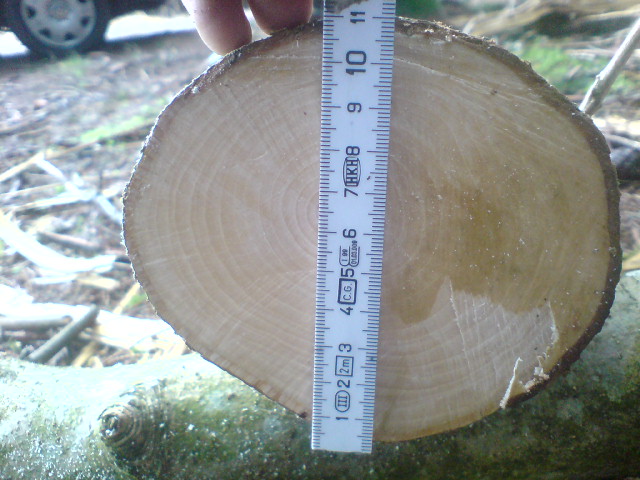

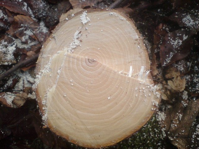

@ TomTom,
bist du sicher, dass es nicht Esche ist?
Dachs

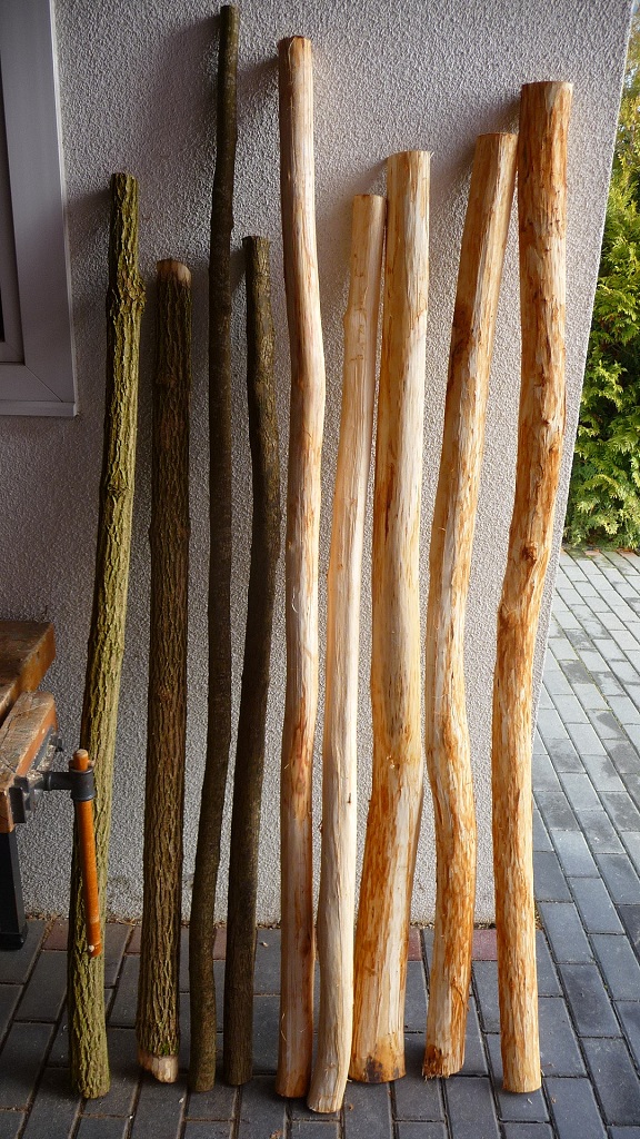

Heute zwischen Tür und Angel vor'm Schredder gerettet ... :P
Der Anruf vom Förster kam sprichwörtlich in letzter Sekunde ...
1 Minute später wären die alle gehäckselt worden (auch der 15cm-Ulmen-Stamm ??? )
Wäre ich nur 1Std. früher daheim gewesen - der nette Förster hatte schon am Morgen angerufen -
dann hätte ich das 4-fache abgreifen können ... :'(
2 x Holler / 2 x Pfaffenhütchen / 5 x Ulme
von links nach rechts : 2 x Holler / 2 x Pfaffenhütchen /  5 x Ulme (die letzten drei waren ein Stamm)
Die Ulmen ergeben wieder schöne "Lindwürmer" ;)

@Dachs hab dir noch Bild angehengt
