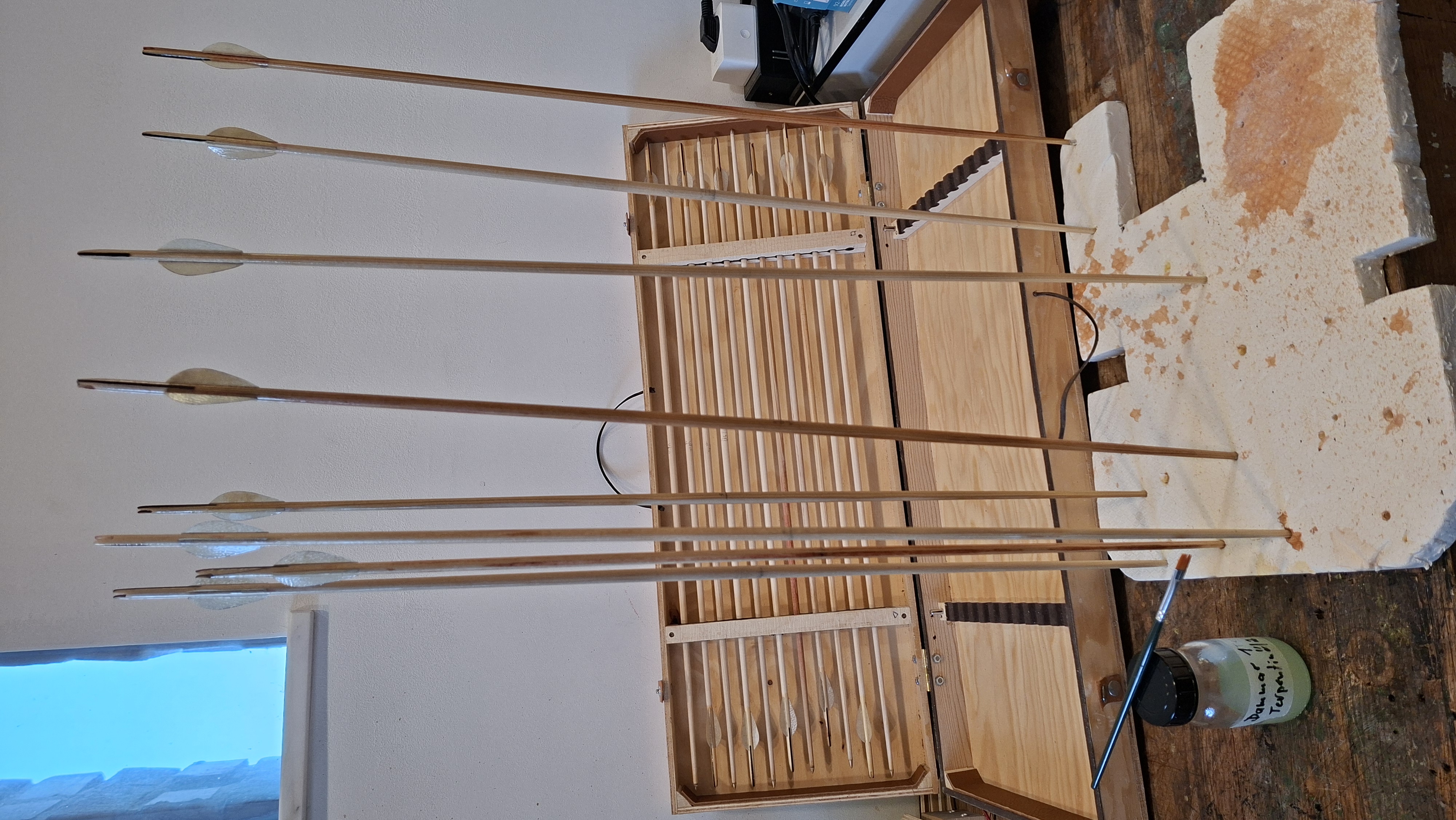

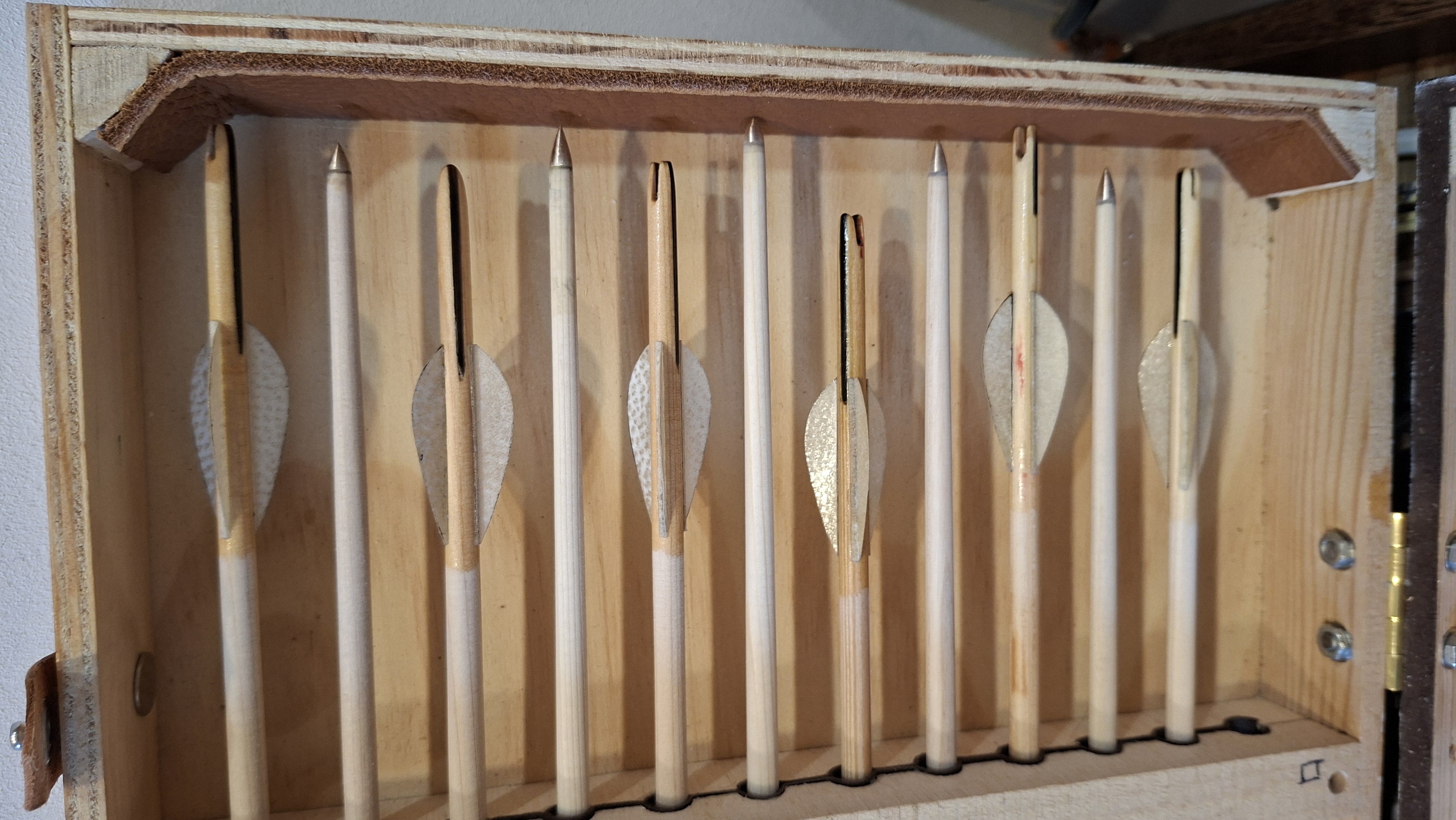

Chirurg hat geschrieben: 20.05.2026, 15:59 Schöner Zauberkasten. Kommt auf die Pfeile noch irgendeine Farbe, wir schießen ja nicht in der Salzwüste? Wie schwer und wie lange sind Flights?
Heute wurden die Pfeile ausbalanciert, die Flights und die ersten Schäfte lackiert. Für die Rohhaut-Flights benutze ich gesättigte Lärchenterpentin mit Dammar Lösung (Terp. 2 Teile, Dammar 1 Teil). Ich habe festgestellt, dass sich die Rohhaut bei dieser Lackierung nicht bis minimal verzieht (unter 0,35 mm Rohhaut-Dicke kein oder nur leichter Verzug, darüber kein Verzug). Evtl. vorhandene Lücken in der Klebefuge der Flights werden vom Dammar gefüllt.
Die Flights hab ich nochmal leicht verändert auf 35 x 6 mm.
Morgen werden die restlichen Schäfte lackiert. Danach darf die Lackierung ein 1-2 Wochen aushärten, danach werden die Flights kontrolliert und evtl. Fehlstellungen korrigiert.
Anschließend werden die Schäfte nochmals mit Benzoe-Alkohol-Lösung lackiert (duftet lecker und wird sehr hart).

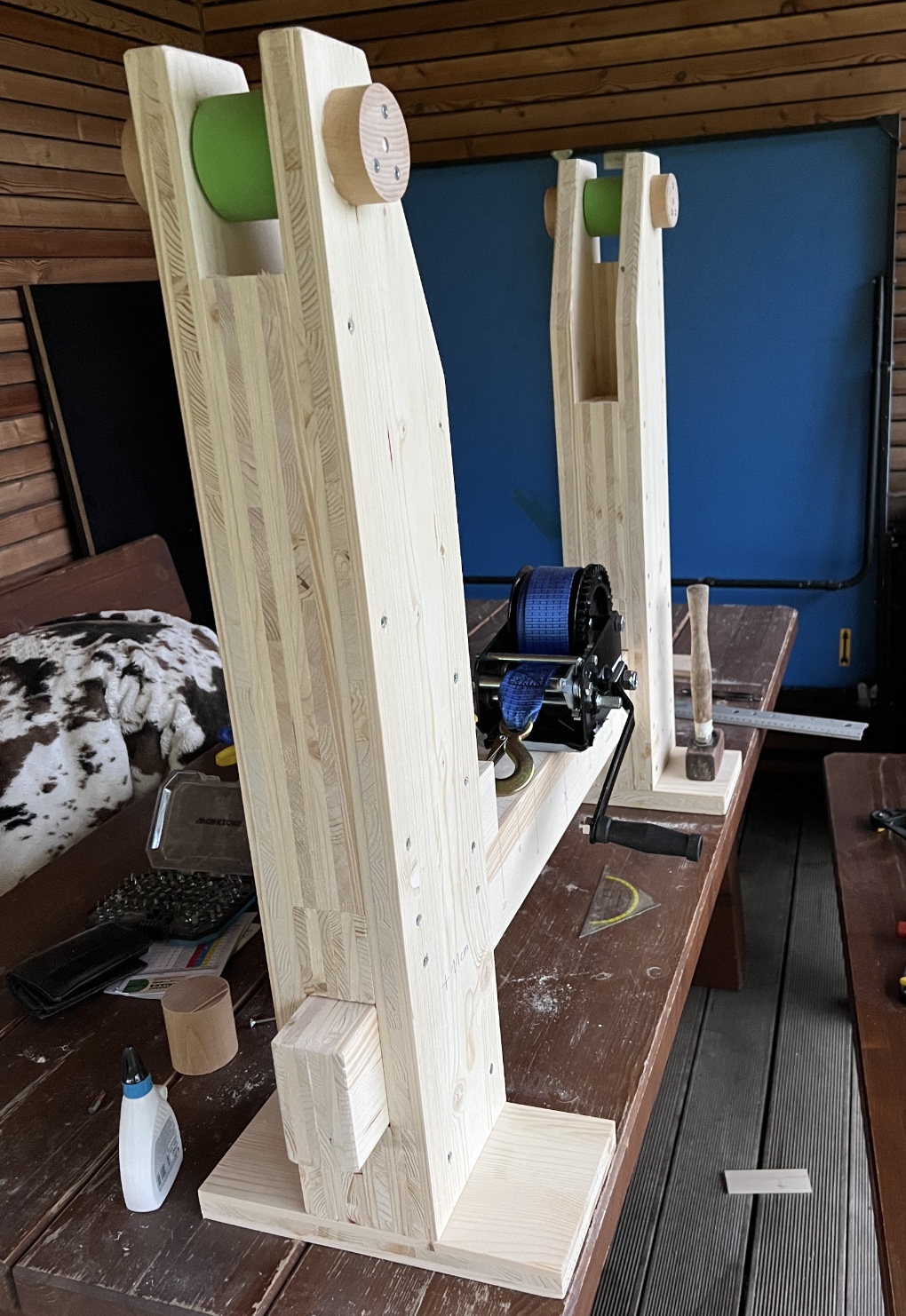

Bogenpresse 1.0, geht bis 3200 Pfund, der Mittelsteg ist bewegbar, Klopfen mit dem Hammer und man kann die gewünschte Breite einstellen, kann auch gegen einen längeren Mittelsteg getauscht (English Warbow) werden. Meine Frau kann sich bereits ein Leben ohne Bogenpresse nicht mehr vorstellen. 🤭

Chirurg hat geschrieben: 20.05.2026, 20:46 Meine Frau kann sich bereits ein Leben ohne Bogenpresse nicht mehr vorstellen. 🤭
Beiträge: 6298
Hat gedankt: 79 Mal
Hat Dank erhalten: 245 Mal
Re: Flightbogen und Flightpfeile für Kolbingen
Neumi hat geschrieben: 20.05.2026, 20:50
Meine will auch eine. ;D

Chirurg hat geschrieben: 20.05.2026, 20:46 Bogenpresse 1.0, geht bis 3200 Pfund...
Dann will ich jetzt aber auch sehen wie du deine alten Osmanen aufspannst 😜

Chirurg hat geschrieben: 20.05.2026, 15:59 Wie schwer und wie lange sind Flights?
Ich hab tatsächlich einen Pfeil vor und nach dem aufkleben der Flights gewogen. Unterschied 3-4 grains.
Die Dornspitzen hatte ich auch gewogen und hier waren es 10-11 grains.
