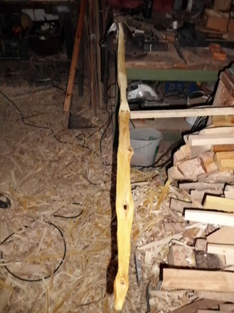

::) heute hab ich weiter an dem Osage gearbeitet.
Richten Teil 2 stand auf dem Programm, das Ergebnis ist so wie ich es erhofft habe.
Seitenprofil nach der "Entspannung" auf dem Regal in der Werkstatt
Draufsicht, er ist schön stabil geblieben und nur minimal zurückgekrochen
Nr1 : der krumme Wurfarm wird gerichtet
Wurfarm nach dem ersten Durchgang, schon recht gerade . Jedoch muß nun der Griff nochmals behandelt werden. Das war mir aber klar.
Nach dem Richten des Griffes
Und nun noch das Ende des ehemals krummen Wurfarmes, seitliche begradigungen immer etwas mehr biegen, die gehen zurück.
ursprung
ursprung
Bis morgen bleibt er noch eingespannt, dann werde ich den Rücken weiter säubern und die Seiten.
Dann werde ich grob den Bauch auf Maß bringen mit der Raspel und dann glätten.

Was mich wundert ist, das von den anderen Teilnehmern kaum ein Foto zu sehen ist !
Vor allem die Teilnehmer, welche einen noch rel frischen stave von Chirion erhalten haben , sollten Ihren Hintern hochkriegen von der Couch und zu sehen das sie ihren stave in dem noch feuchten Zustand gerichtet bekommen ! Ist er trocken wird das alles viel schwieriger !
Die staves von Gervase waren doch schon durchgetrocknet und sollten eigentlich bereit sein um daraus einen Bogen zu bauen ???
Auch aus der Abteilung wünsche ich mir mehr Bilder !
Chirion und Gervase haben diese staves gespendet um hier ein schönes Event zu kreieren und alles was man sich für die Spende wünschte waren Bilder des Bauprozesses , welcher ja auch damit beginnt das man den stave erhält und das erste mal zu Gesicht bekommt.
Also gebt euch etwas Mühe !
Zumindest jene die Ihren stave schon haben, das müssen ja mehr als 5+1 Leute sein.
+1 = Galli , der hatt seinen ja schon eiwg unterm Kopfkissen ;D ;D

Ah, glatt vergessen , einen habe ich noch...
Warum ist da der Splint im Griff noch drauf = ?
Der vorher schon aufgetretene Riss im Griff trat erneut zum Vorschein beim Richten Nr2, er ist aber unproblematisch und wird wohl keine Probleme bereiten. Um allen Übel vorzubeugen habe ich das noch heiße Holz beim Riss mit sehr flüssigem Sek Kleber volllaufen lassen und mit einer Latte gezwingt
fertsch, etwas Hick ist hängen geblieben.
