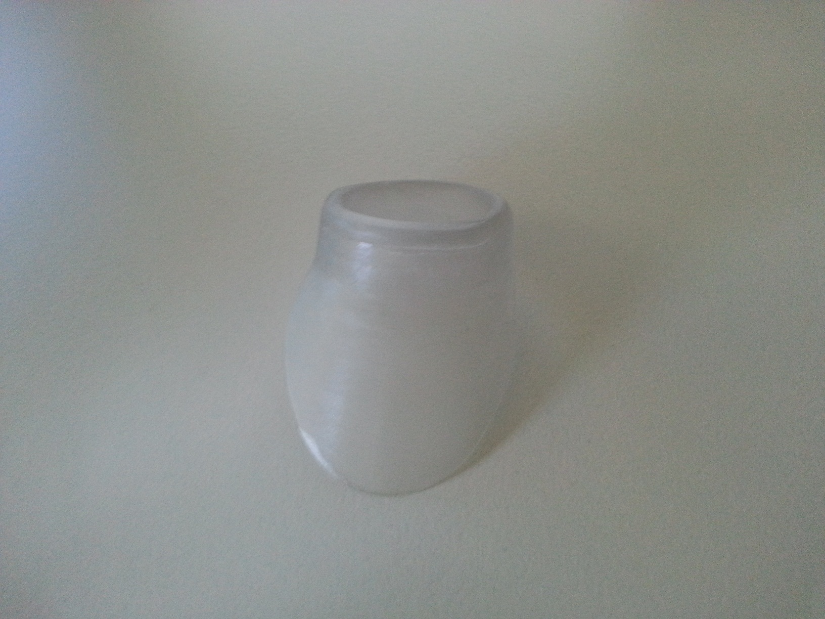

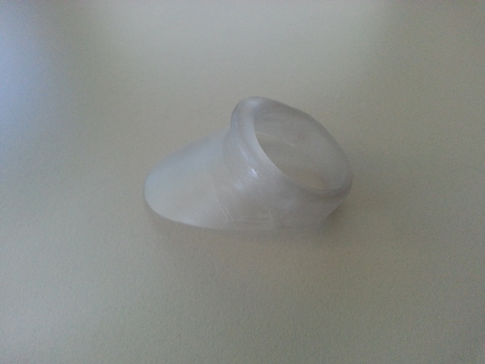

Hier mein Dritter, diesmal mit nem Rätsel: Wer weiß was dieser Ring vorher war? kleiner Tip, hatte jeder von uns sicherlich schon einmal in der Hand.
Grüsse, Murat
Warbeast
Beiträge: 901
Re: Daumenringpräsentationsthread
Beitrag von Warbeast »
pet flasche
Murat
Beiträge: 40
Registriert: 17.02.2009, 22:01
Beitrag von Murat »
BINGO, und ich dachte das wäre schwer ???

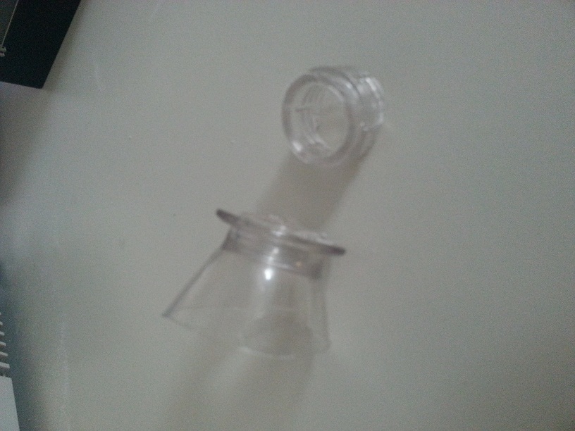

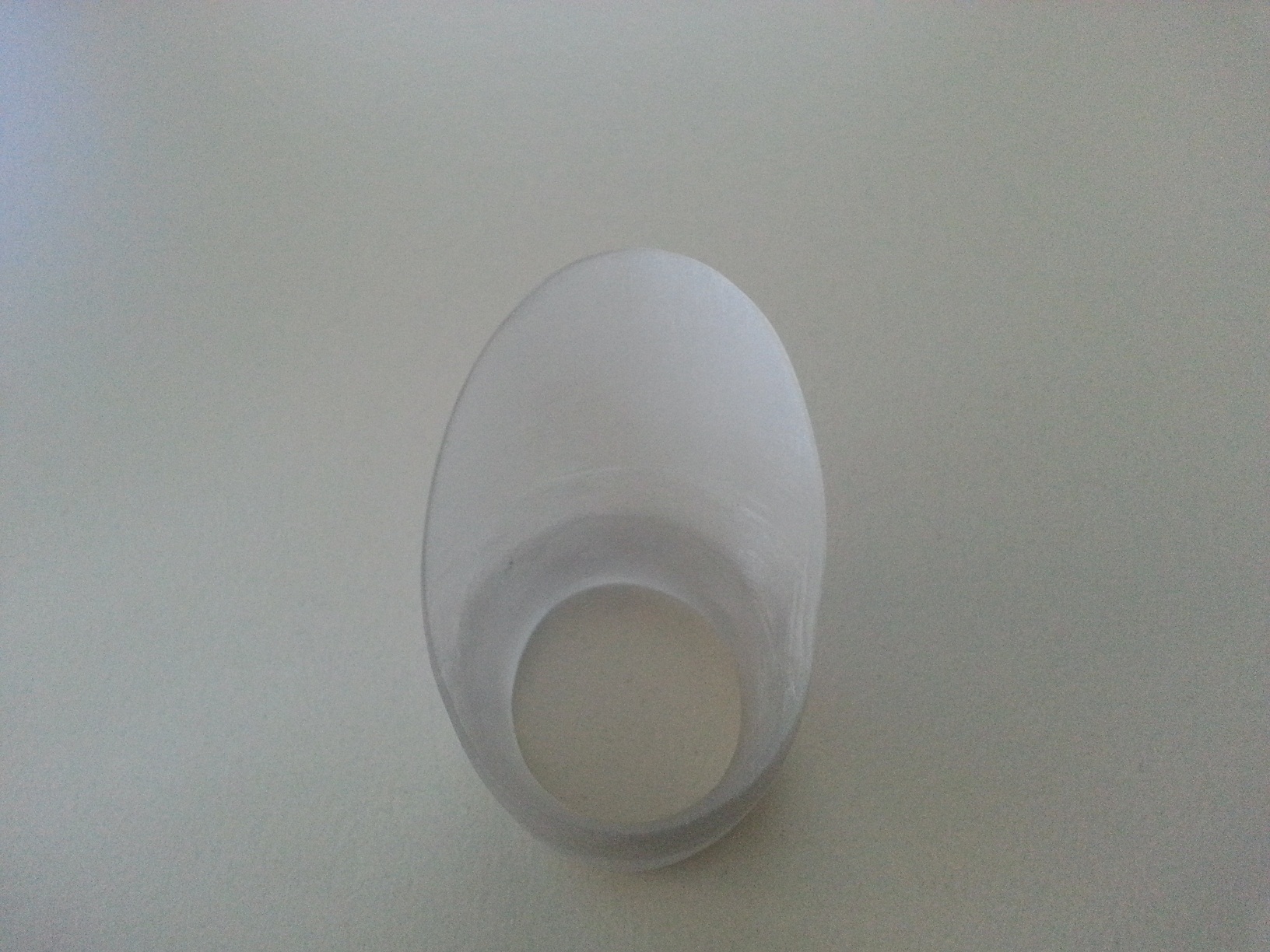

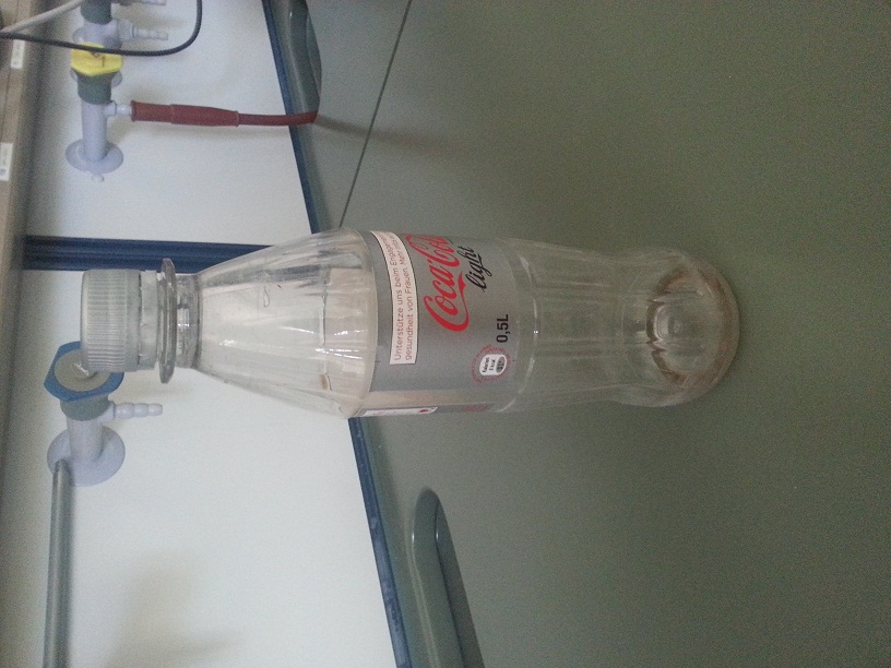

Hier die Bilder aus welchem Teil der Flasche ich den Daumenring hergestellt habe. Ich denke zum Trainieren am Anfang zu gebrauchen. Ob er extreme Belastungen aushält muß man vorher testen.

Nette Idee, nur fehlt die ovale Öffnung des Ringes, die doch eben notwendig ist.

die idee hatte ich auch
eben weil daumen nicht reinpasst und nicht oval nichts geworden
hatte überlegt mit heusluft föhn etc
aber kunstoff geht unter dem druck der sehne eh in alle richtungen :-(

Das Loch im Ring ist oval (2,2 x 2cm) uns passt bei mir wie angegossen. Bekomme den Ring nur seitlich über den Daumen und kann ihn dann erst drehen (so wie es auch sein muß). Oval hab ich die Öffnung mit einer Rohrzange vorsichtig zusammengedrückt und die Passform noch anschließend mit dem Dremel ausgearbeitet.
Ich hab zwar noch keinen Bogen kann den Ring aber am Wochenende mit Arry´s Bogen testen. Wobei mir der Ring nur am "Schirm" unstabil erscheint (hab deshalb extra ne Cola Flsche genommen da die Wandungen Dicker sind als bei herkömmlichen Pfandflaschen). Wie auch immer, wenn er zum anfänglichen Trainieren reicht (mit niedrigem Zuggewicht) ist das glaube ich die günstigste and schnellste art einen Daumenring zu machen (Herstellungszeit unter einer Stunde /Pfandpreis 15 Cent). Außerdem könnte der "Schirm" auch mit einem Teelöffel und Endfest-Kleber verstärkt werden.
Grüsse, Murat

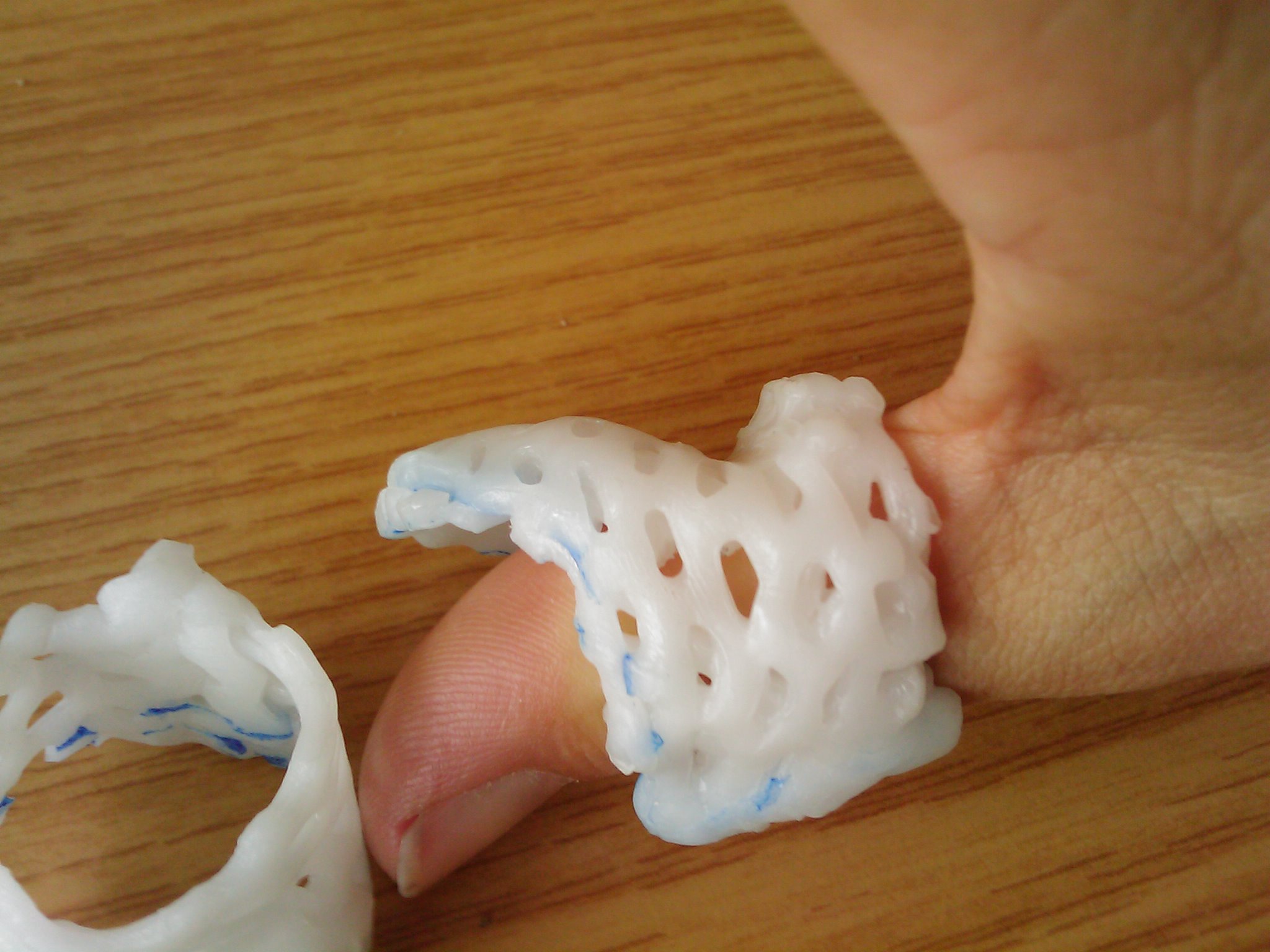

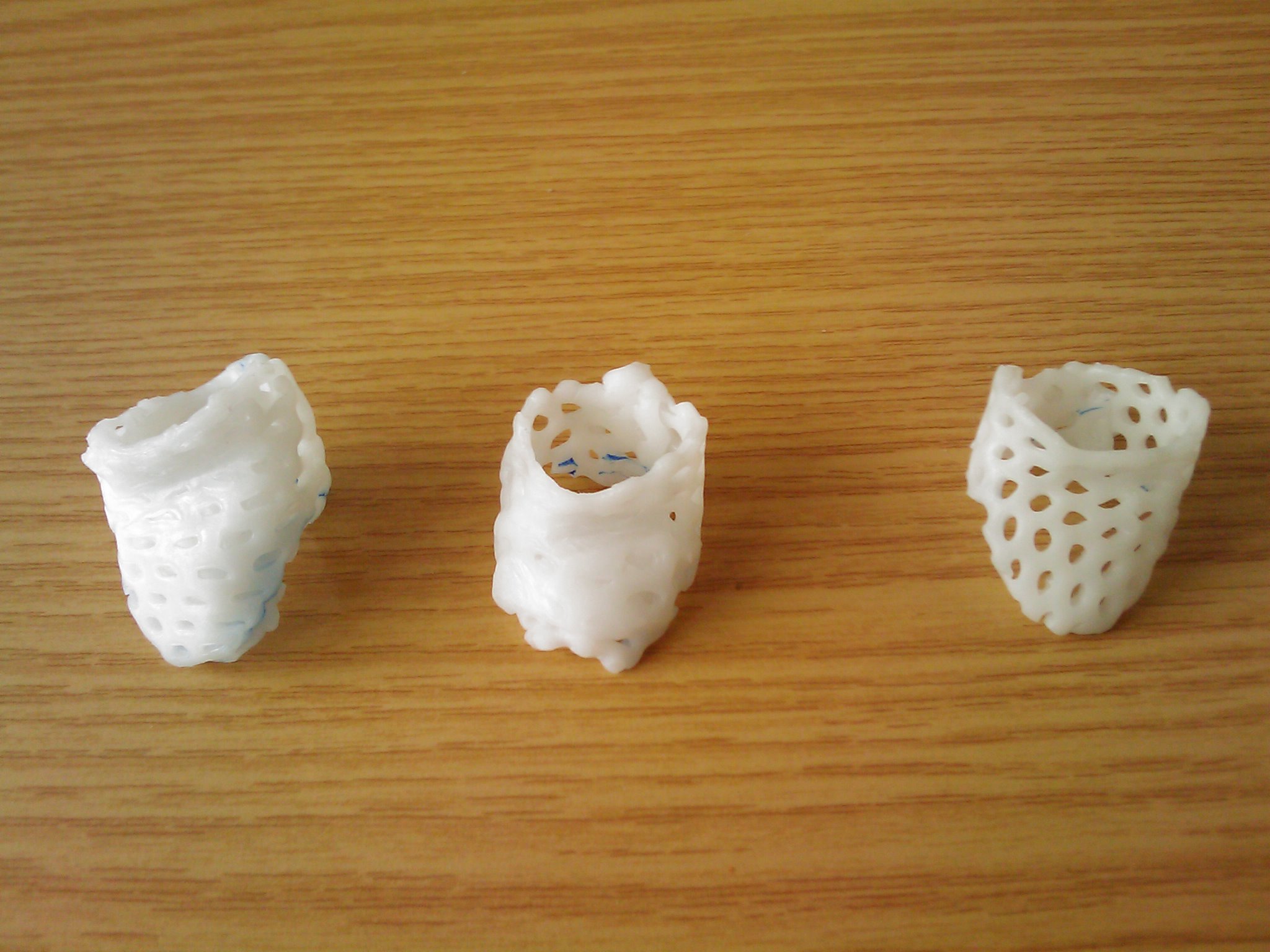

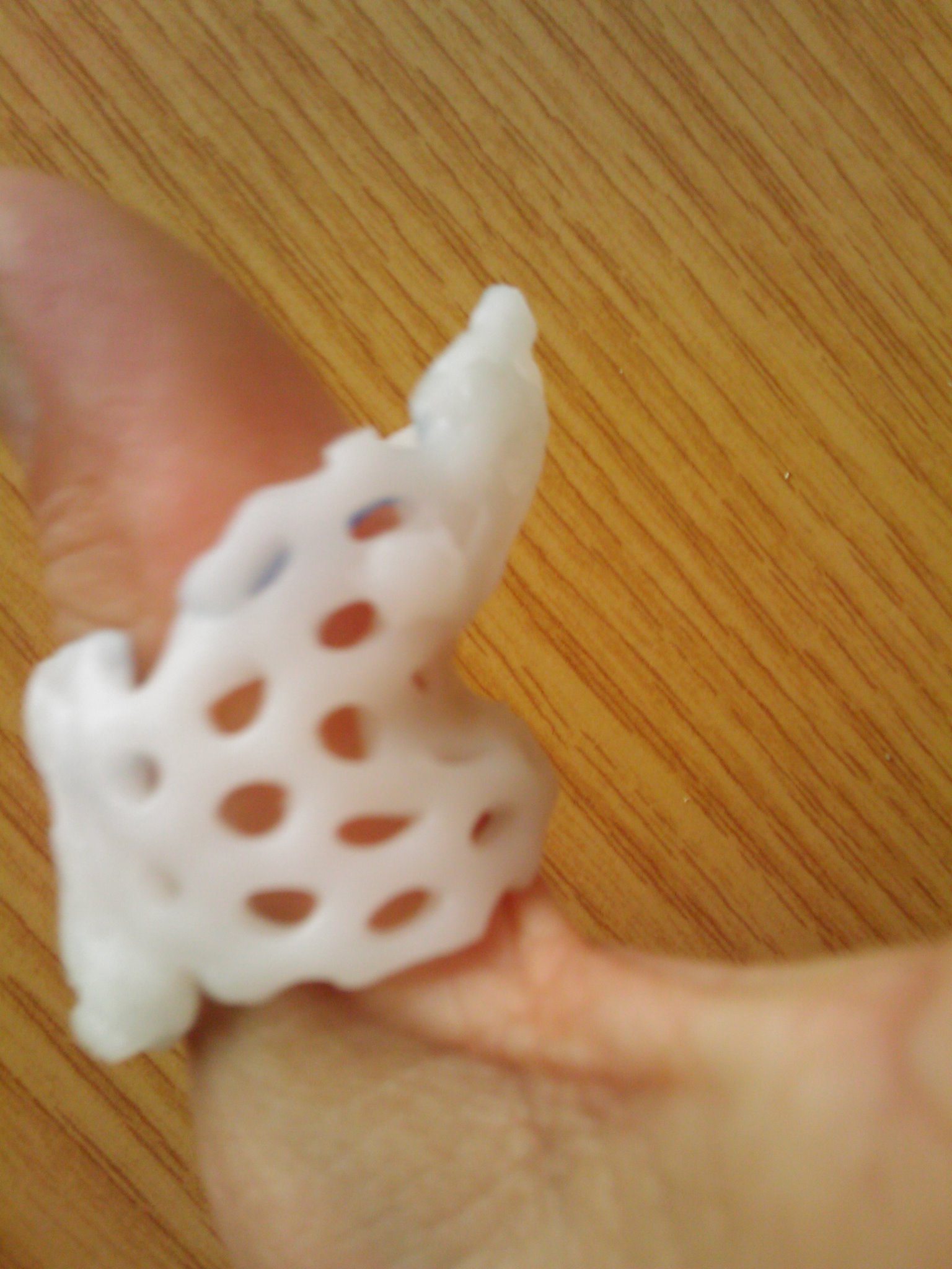

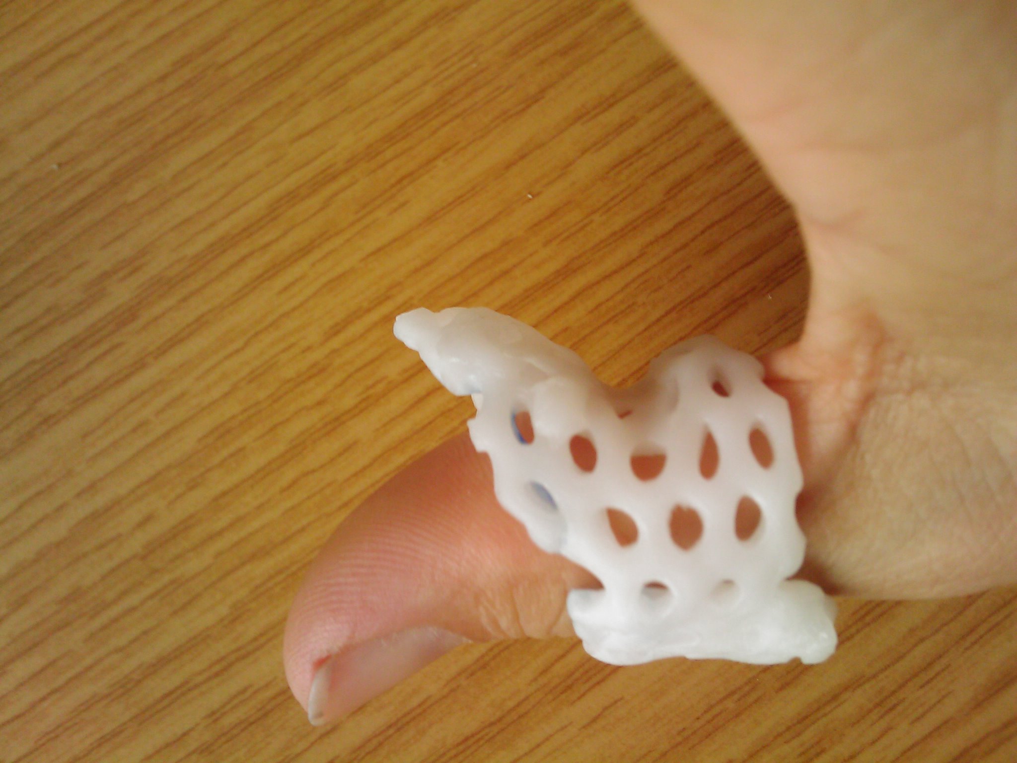

Hier mal 3 Daumenringe aus meinem Thermoplast-Material:
Ring mit doppelter Materialstärke am Daumen. Die Sehnenkerbe habe ich während des Trocknens mit dem Schraubdreher hereingedrückt. Der Schrauberdreher diente somit als Sehnenersatz/-modell.
Daumenring einlagiges Material mit einer verstärkungslage auf der Zugseite. Die Sehnengrube wurde wieder mit dem Schraubendreher(stiel) gemacht.
Gleicher Ring - andere Perspektive
Nochmal alle drei Ringe.
Herstellungszeit für die 3 Ringe weniger als eine Stunde.
Das flache Material ähnlich wie beim Lederring in Form schneiden und anschließend
im Wasserbad (oder alter Topf) auf 60°C erhitzen. Sobald es durchsichtig ist (nach ca. 5min), kann es geformt werden. Die Überlappenstücken verkleben dann auch. Also das nasse warme Zeug einfach um den Daumen (in Spannungshaltung) winkeln und hart werden lassen ca. 4min. Mit einem Föhn bzw. Heißluftpistole kann nachgearbeitet werden (z.B. Ränder glätten, damit nichts pieckst). Materialproben (für 2-3 Ringe) kann ich gerne verschicken. Einfach eine PN mit Adresse an mich. Kommt dann als Brief.
Ich gebe zu, schön sind Sie nicht gerade, aber schnell gemacht. ;D

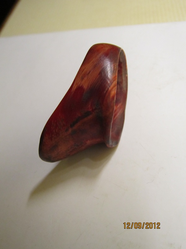

Nummer 1 für einen Freund aus München:
Stabilisierte Birke X-Cut rot eingefärbt
Wie zu erwarten gibt es verschiedene Qualitäten von stabilisiertem Holz.
Dieses von Schiedeglut.de war bedeutend einfacher zu bearbeiten.
Schau ma mal wie lange er hält.
50# muss er in Zukunft aushalten
Stephan
