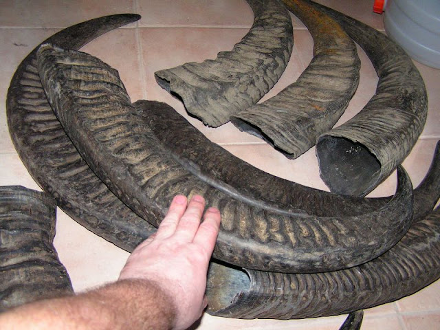

Apropos Hornplatten, meine Hörner sind vor einigen Tagen angekommen aus Schottland. Der Pfundkurs ist zur Zeit sooo günstig, da habe ich nochmal zuschlagen müssen  ;D
http://lh5.ggpht.com/_ypOUZ6N_8wc/SY2_ZemupXI/AAAAAAAABgc/3neXzsKyH4Q/s640/k-PICT0073.JPG
