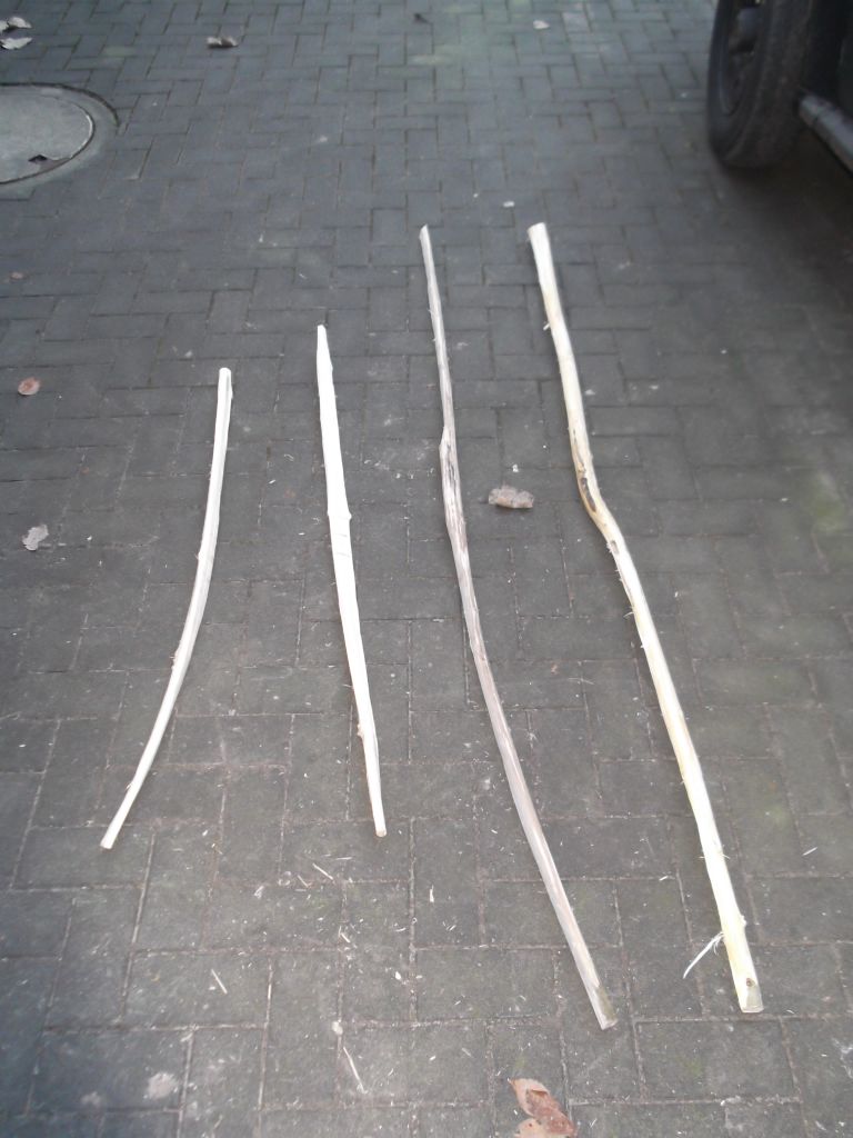

So es gibt noch ein paar Bilder.
von links nach rechts:
2x Holler der deflexe hat sich beim trocknen ziemlich verdreht
Haselnuss, ist beim trocknen schön reflex geworden
Esche, momentan mein Favorit. Ich Der natürliche Setback ist irgendwie spannend.

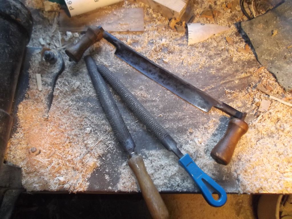

Hier sind noch die Werkzeuge die die Knüppel bis jetzt gesehen haben. Die Säge vom Fällen ist nicht mit drauf ist aber ne einfach kleine Büglsäge und die Kreissäge mit der ich den Holler aufgeschnitten hab ist in der dunklen Scheune

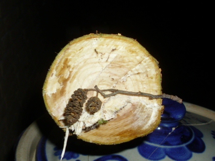

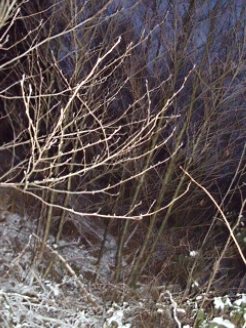

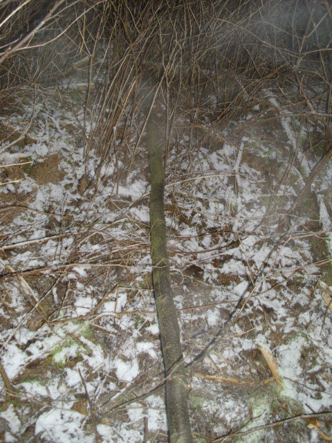

Erle, Ernte
Nach 8km ergebnislosem Waldspaziergang, Berg rauf Berg runter und wieder rauf, usw... hat es ausser einer durchaus notwendigen Fettverbrennung kein Sap Holz gegeben .
Ok, kurz vor der Haustür dann eine Erle mitgenommen, wenn Jo schon einen Bogen aus Korbweide flechten möchte dann kann ich doch auch eine Erle vertesten
Slebst wenn die nichts taugen wird, ich habe da erheblich Zweifel wegen der Kurzfaserigkeit, so kann ich sie immer noch da einsetzen wo sie wirklich gut ist, zum Räuchern von Aalen und Renken.

sehr schöne Landschaftsbilder ! So hat sich (auch bei fruchtloser Saplingsuche) der Spaziergang/dieWanderung doch gelohnt !

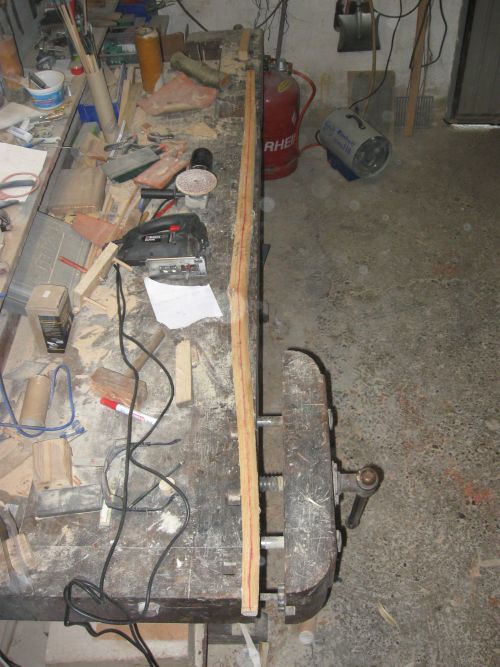

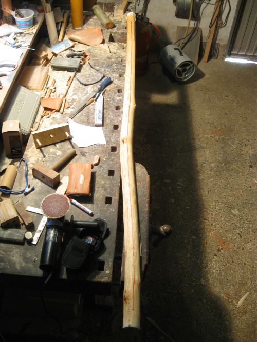

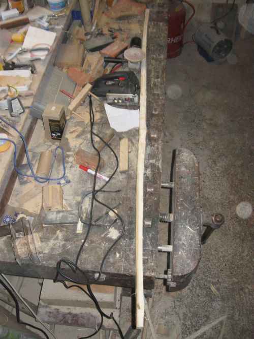

Heute gings weiter,
ich habe die Mittellinie neu angezeichnet (vorher habe ich wohl durch die Verdrehung von dem Teil mehr eine Schlangenlinie gemalt
dann den Bogen, so wie ich Ihn sehe, mit Stichsäge und E-Schleifer rausgearbeitet.

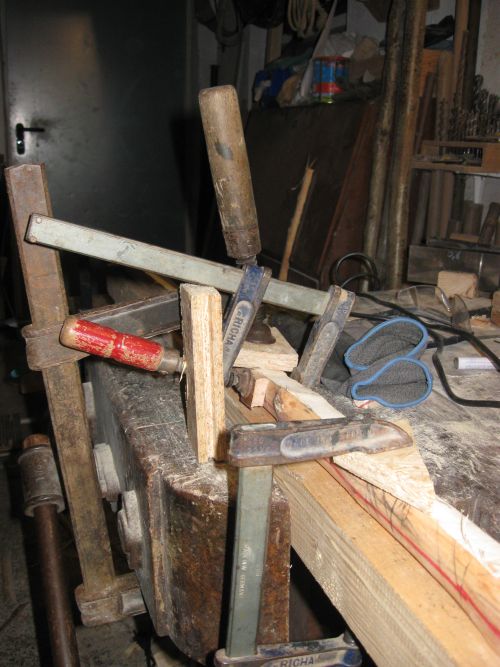

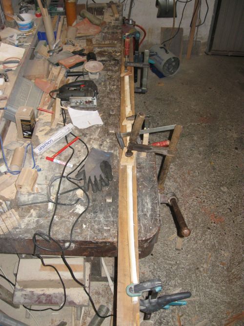

Da das Teil ein wenig verdreht ist habe ich Ihn zur weiteren Trocknung so eingespannt:
Jetzt lasse ich Ihn erst mal weiter trocknen. Mein Problem ist nur, daß es in der Werkstatt, wo meine Werkbank steht, ziemlich kalt ist. Aber in meinem Keller kann ich Ihn nun leider nicht einspannen.
Nun warte ich mal und lese gespannt, was Ihr anderen so alles macht.
Bis bald
Alexander

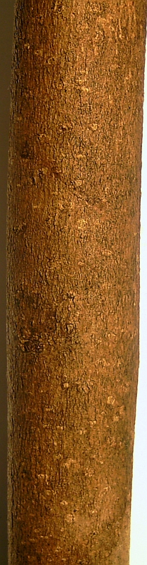

...hierbei:
handelt es sich definitiv um (getrockneten, nass gemachten) Liguster.
Ziemlich ähnlich... Blätter und Beere kommen auch hin...

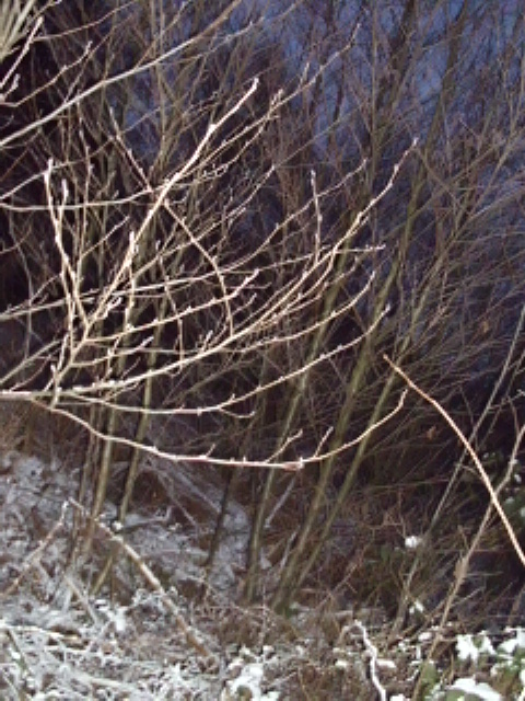

Moinarcus hat geschrieben:nun ich auch !
War heut im Wald und hab von einem mir unbekannten immergrünen Strauch/Baum einen Sapling bekommen.
Vielleicht kann mir jemand bei der Bestimmung helfen.
Es könnte sich um einen verwilderten Liguster handeln.
Arcus
ist die Pflanze gegenständig oder wechselständig? Auf dem Bild ist es nicht eindeutig zu erkennen.
Hmmm... Liguster.
Könnte das hier dann auch welcher sein?
Den hatte ich auf meiner Sapling- Suche entdeckt.
Morten
Morten
