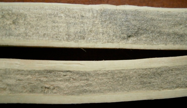

Und hier noch ein Foto zur Illustration des Problemkreises mit Wildröselche:
Oberer Längsschnitt = 1jähriger Trieb, unterer L.s. = 2jähriger Trieb
Hab den Markkanal mit Bleistift angemalt, so dass man erkennen möge wie dünn die jeweilige Wand - wie dick das Mark....

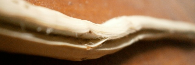

Auch 2jährige Rose ist in meinen Augen nur sehr bedingt pfeil-tauglich. (Schält man sie- reisst sie. Schält man sie nicht, ist sie zu schwer. Schält man sie trocken - steht der Arbeitsaufwand in Ungleichgewicht zum Ergebnis.....) Is aaber latürnich nur meine Döspaddelmeinung... ::)
Zu viele sehen bei mit nämlich so aus:
nich nur kaputt - auch noch verzogen, wie Hund!!! Klasse
