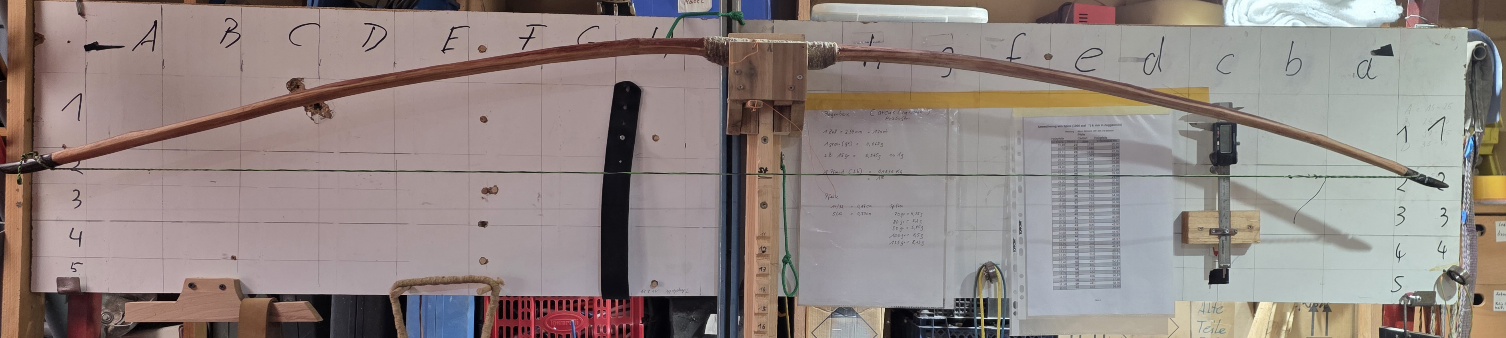

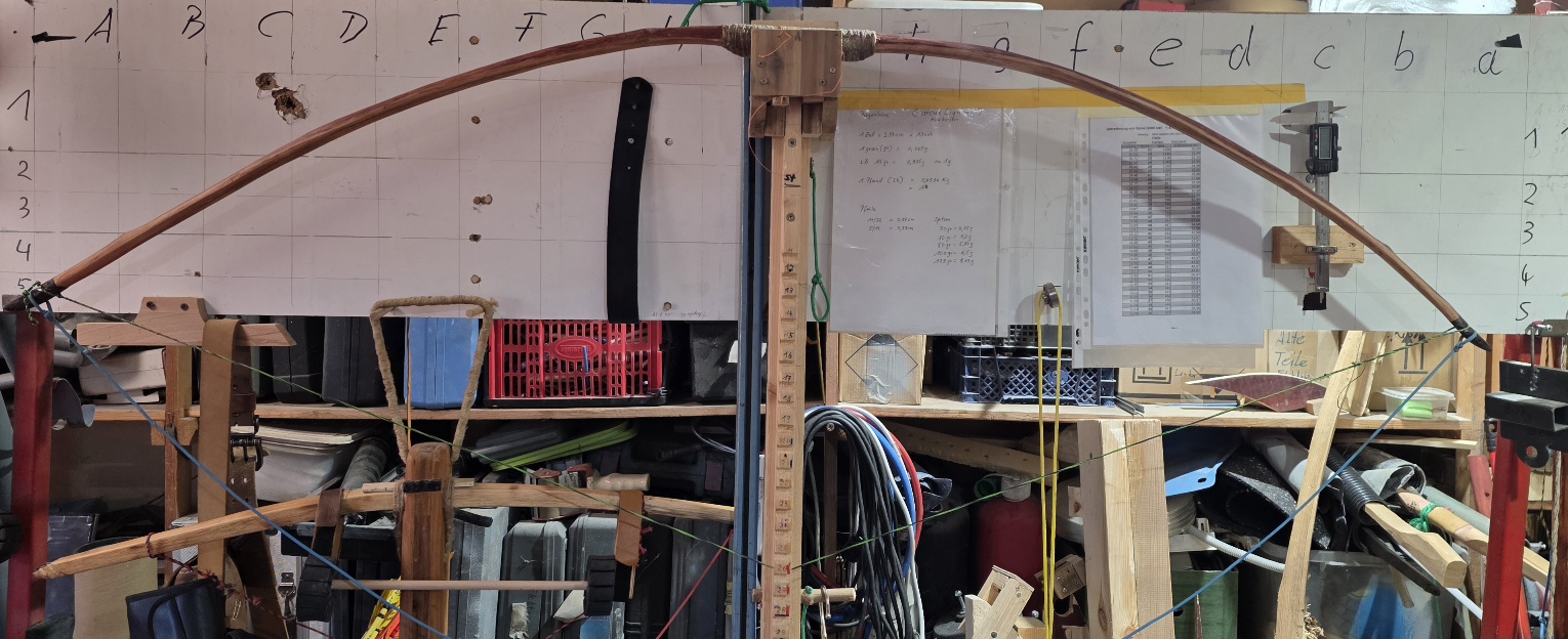

Finde auch dass beide WA sich im äußeren viel mehr biegen müssen um die Mitte zu entlasten.

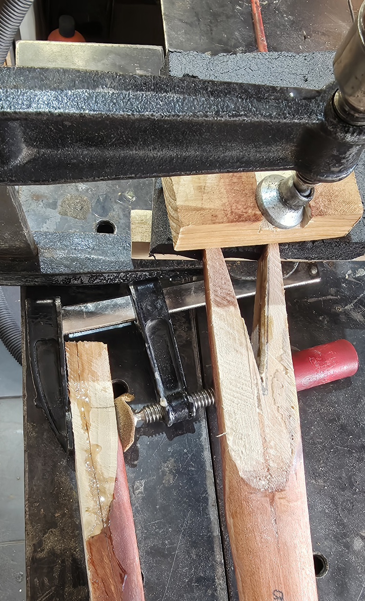

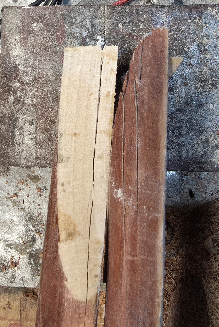

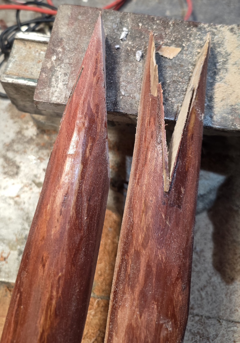

Erst einmal demontiert.

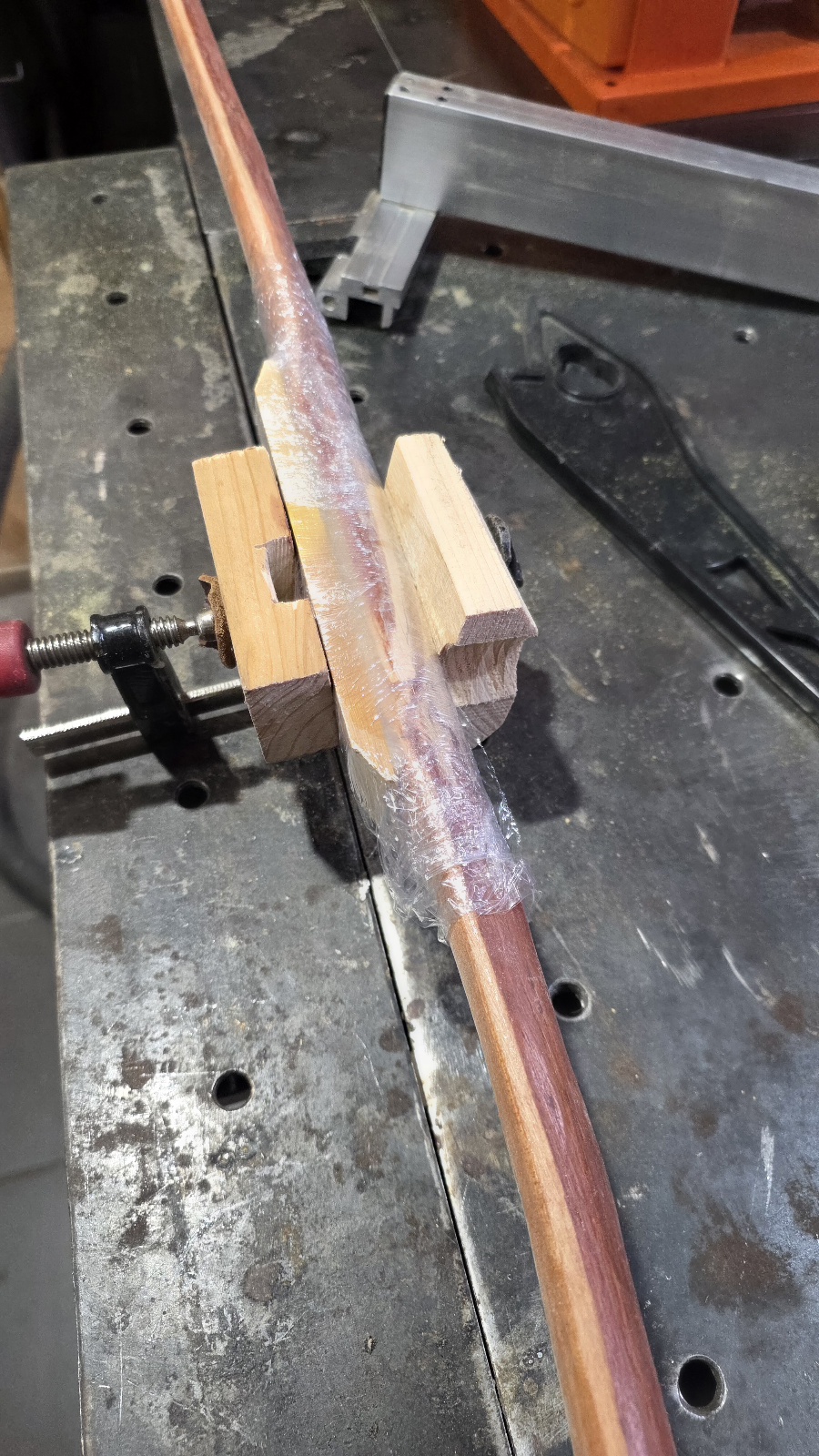

Servus,
ich bin da bei Franz, wenn Spleiss dann steifer Griff.
Ich habe unterhalb des Spleisses immer eine Griffverstärkung angebracht, dass sich da nichts biegen kann.

Ich versuche erst einmal alle Risse mit Epox zu kleben.
Dann will ich das Mittelteil um ca. 6cm kürzen, verleimen und eine steife Griffauflage anbringen.
MFG Horst

Eher wenn Spleiss dann Wicklung, egal ob steif oder nichtschnabelkanne hat geschrieben: ↑21.09.2026, 16:40 ich bin da bei Franz, wenn Spleiss dann steifer Griff.

Eh! Ich wollte nur klarstellen, dass ich keinen Spleiss, biegend oder nicht, mehr ohne Wicklung mache, seit mir ein
Schraegspleiss an einem 25Pfuender aufgegangen ist.

Ich mach es nur mehr bei steifem Griff.
