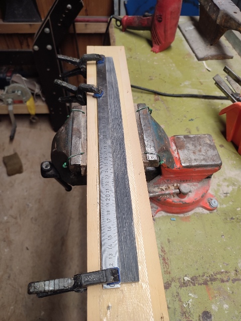

So wie es aussieht bin ich raus... Ich habe gestern das Horn vorbereiten wollen, dabei habe ich es auf Dicke gebracht. Danach wollte ich testen welche Seite sich besser für Rillen anfühlt und habe Biegetests gemacht. Dabei sollte das Horn nicht brechen, aber ein Streifen ist gebrochen. Gott sei Dank beim Biegetest, wenn es auf dem fertigen Bogen gebrochen wäre...das wäre schlimmer gewesen. Ich habe bereits einen neuen Streifen bestellt und hoffe das er Zeitnah kommt, aber es wird Zeitlich ziemlich knapp. Der eine Bruch ist ziemlich gerade verlaufen...

Bogenbas hat geschrieben: 20.01.2026, 18:25 Wie bringst du denn deine Streifen auf dicke?
Ich klebe das Horn mit doppelseitigen Klebeband auf Holz. Mit dem Bandschleifer Schleife ich eine Seite Plan und dann drehe ich es und bringe es mit Ziehklinge und Hufhobel auf die gewünschte Dicke. In diesem Fall war es nur der Bandschleife ;)

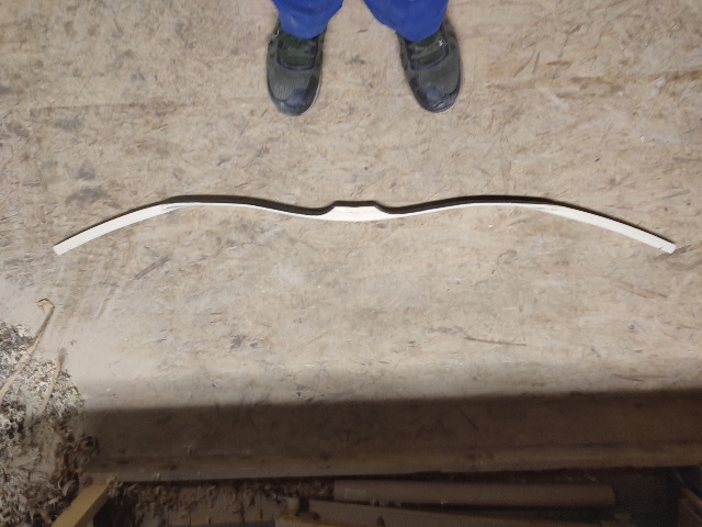

So heute den Bogen ausgepackt und in die Endgültige Form und Dicke gebracht. Die Huckel auf dem Rücken geglättet und den Dickentaper angepasst. Rein vom Gefühl werde ich auf die 70# erreichen...das kann aber auch täuschen und ich hoffe das er nicht zu stark wird. Die Form des Bogens gefällt mir richtig gut und morgen oder übermorgen kommt die erste Sehnenschicht drauf. Er wiegt zur Zeit 384g...ich glaube ich bleibe unter 500g
Direkt nach dem Auspacken
Das Horn in Form bringen
LG Markus

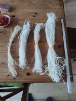

Zur Zeit hat er 12cm über dem Griff. Der Reflex wird noch zu nehmen bis er fertig ist, da ja mehrere Lagen drauf kommen. Es soll aber nicht zu viel werden, da er sonst in der Balance zwischen den Wurfarmen zu hibbelig wird.
Heute kam die erste Sehnenschicht drauf und hängt jetzt mumifiziert zum trocknen.
Sehnen vorbereitet, die Sehnen gehen komplett über den Wurfarm
