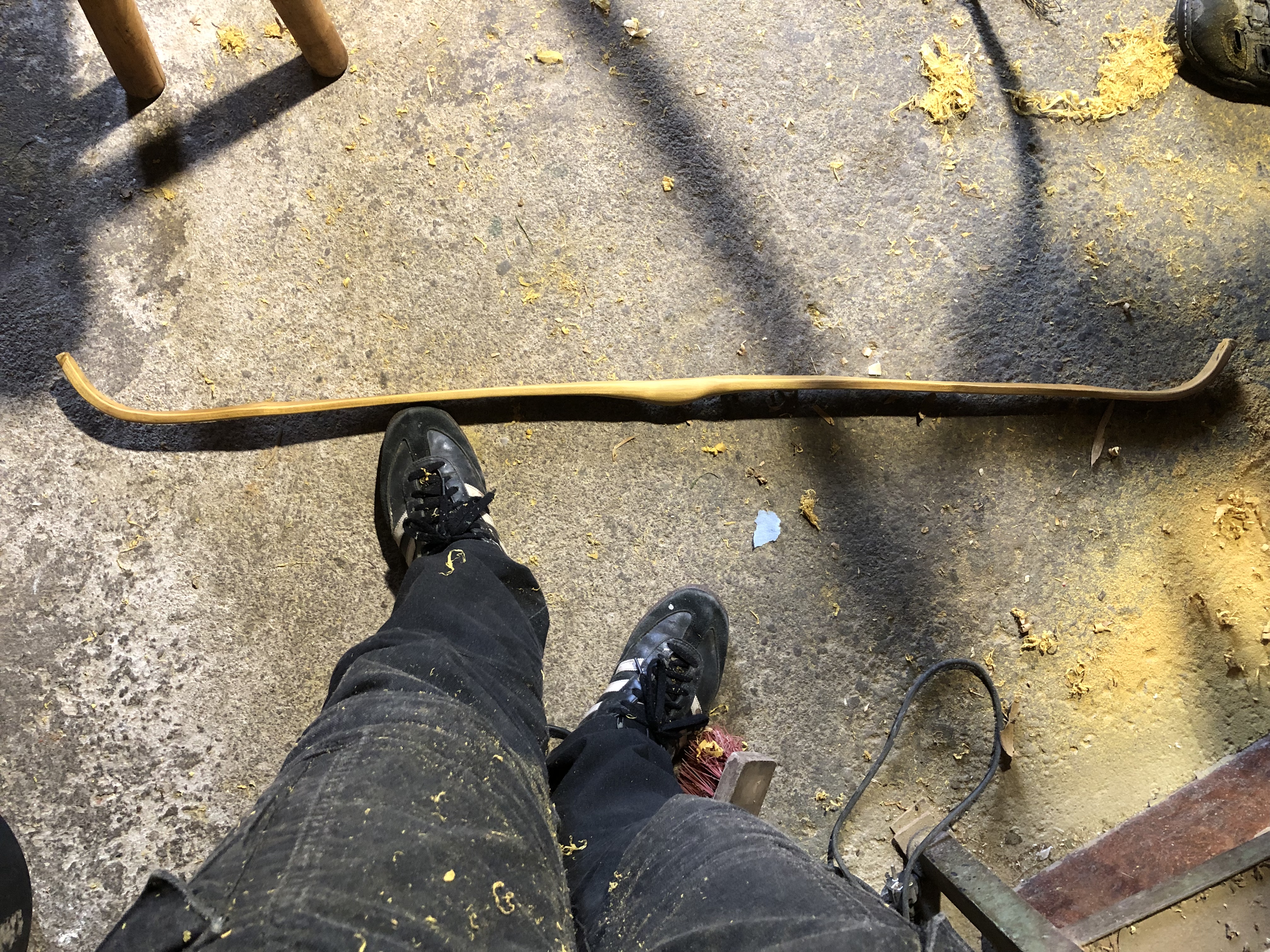

Moin, viel Erfolg. Bau ihn so, selbst wenn was schiefgeht - wirst was von mitnehmen können für ein etwas besseres Stück Holz. Trau dich, Fehler zu machen.
Ist allerdings ein Irrglaube, dass ein mitbiegender Griff (zwangsläufig)Handschock bedeutet.
Viel Erfolg!
@Bene :
Ich habe dies Jahr einen Osage-Recurve gebaut. 133 n2n, steifer, kurzer Griff. 70#@26“. 28 macht er auch mit, muss aber nicht sein.
Präsi kommt vllt kommendes Jahr. Bin aktuell nicht zu Haus und der muss noch ein schönes Finish bekommen. Vielleicht auch eine Schlange.

@Haitha: hab vermeintliche Billets von 130cm im Holzlager und hatte auch schon drüber nachgedacht, was kurzes einteiliges zu probieren. 70# wär mir zu dolle, deshalb würde mich Breiten und Dickentaper interessieren als Anhaltspunkt. Aber ich kann gern noch bissl auf die Präse warten:)

Andreas_nrw hat geschrieben: 28.11.2025, 00:53 @Alle: okay, das große Fazit ist dann für mich, den Bogen kurz zu bauen, eher flach und eventuell mit Rohhaut-Backing.
Der Bauch darf schon rund sein, sonst vergibst Du Dir zu viel vom schönen druckfesten Kernholz

Drucktolerant meinste, oder? Eibenkern knautscht sich ja gut. Steckt es aber halt auch gut weg und entwickelt erst bei entsprechender Stauuchung seine schöne Rückstellkraft. Begrifflichkeiten siehe: viewtopic.php?t=26112

Danke für den Link.... leider verstehe ich das auch nach wiederholtem Lesen nicht...mensch muss auch seine Grenzen akzeptieren...😊
Stimmst Du mir zu, bei Eibe einen runden Bauch anzustreben um möglichst viel Kernholz in der Tiefe zu erhalten?

benzi hat geschrieben: 28.11.2025, 19:03 Danke für den Link.... leider verstehe ich das auch nach wiederholtem Lesen nicht...mensch muss auch seine Grenzen akzeptieren...😊
Druckfest = hart, aber meist spröde (z.B. Glas)
Drucktolerant = reagiert auf Druck elastisch (Hartgummi)
Runder Bauch mit möglichst viel Kernholz ist definitiv sinnvoll.
