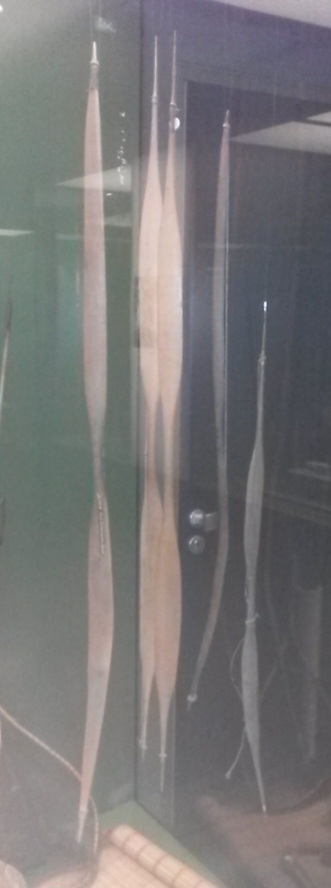

Ich weiß schon was ihr meint, aber die Andamanenbögen, die hier in L im Grassimuseum hängen, haben mit dem Holmegaard so gar nix zu tun

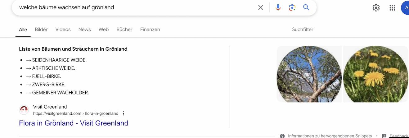

Welche Bäume gibt es auf Grönland? Meine Recherche ergab: gemeiner Wacholder! Ich bin goldrichtig, solange mein Reaktionsholz es nicht übertreibt. Wacholder gehört zu den Koniferen

Ja Dein Wacholder ist super!

- Beiträge: 699
- Hat gedankt: 25 Mal
- Hat Dank erhalten: 65 Mal
Re: Saplingbow 17, 2025, Chirurg, Wacholder, Wildkirsche, Hasel, Holunder, Späte Traubenkirsche
Ja ich weiß schon, aber Holmegaard und diese Bögen in einen Topf zu hauen war vom Herrn Baker recht gewagt. Just my 2 ct.
