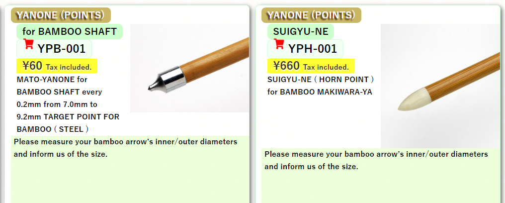

Matospitzen/Kyudo gibt es für Bambusschäfte von 7,0–9,2 mm -> Asahi Japan...
Die besondere Form ist für den japanische Pfeilfang (Azuchi) aus Sand und Kleie vorgesehen.
Beim Schießen dieser Spitzen auf übliche Scheiben aus Stramit leiden Pfeile und Scheibe, ggf. bleibt die Spitze im Stramit stecken und kann kaum ohne Beschädigung herausgeholt werden.
Rechts eine pfeilschonende Spitze für die Strohrolle (Makiwara).
Nachträgliche Info: Aus Horn (traditionelles Material) ist die Makiwaraspitze selbst auch gut zu bearbeiten.

Danke, die Form der Makiwaraspitzen habe ich woanders auch schon gesehen, aber aus Metall. Warum wird hier Horn verwendet?
Die Matospitzen von Asahi sehen top aus, wenn die Bilder wirklich das Produkt widerspiegeln.die Abstufung der Durchmesser ist auch super, da braucht man ja wenig bis nichts nacharbeiten, wenn man passend kauft.
