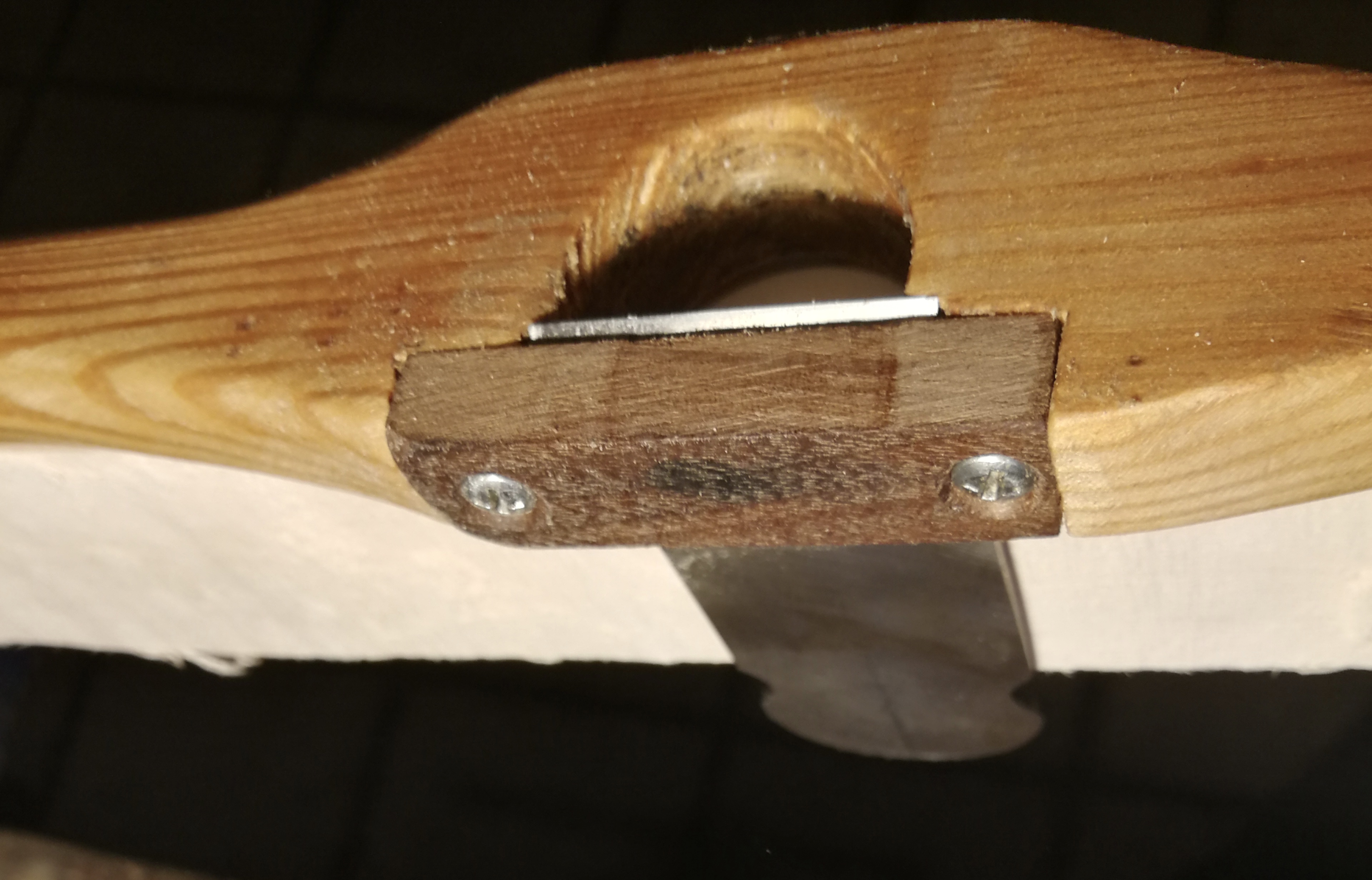

Ich hab es nun schnell nachgebaut, Holz aus einer Terrassendiele und die Klinge von einem billigen Einhandhobel.
Bauzeit ca. 1 Stunde.
Ja es hat mich überzeugt, funktioniert einwandfrei und macht eine schöne glatte Oberfläche ohne zu rattern.
Das Hobeleisen muss ich noch kürzen und wenn ich ein schönes Stück Obstholz finde baue ich es noch mal nach.

Klasse, sieht nicht nach nur einer Stunde Arbeit aus.
Da hat sich die Threaderstellung doch schon mehrfach gelohnt

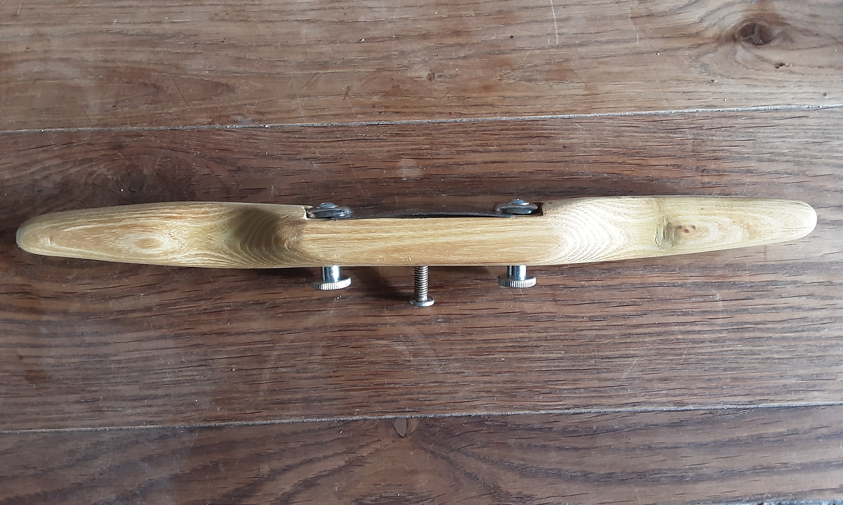

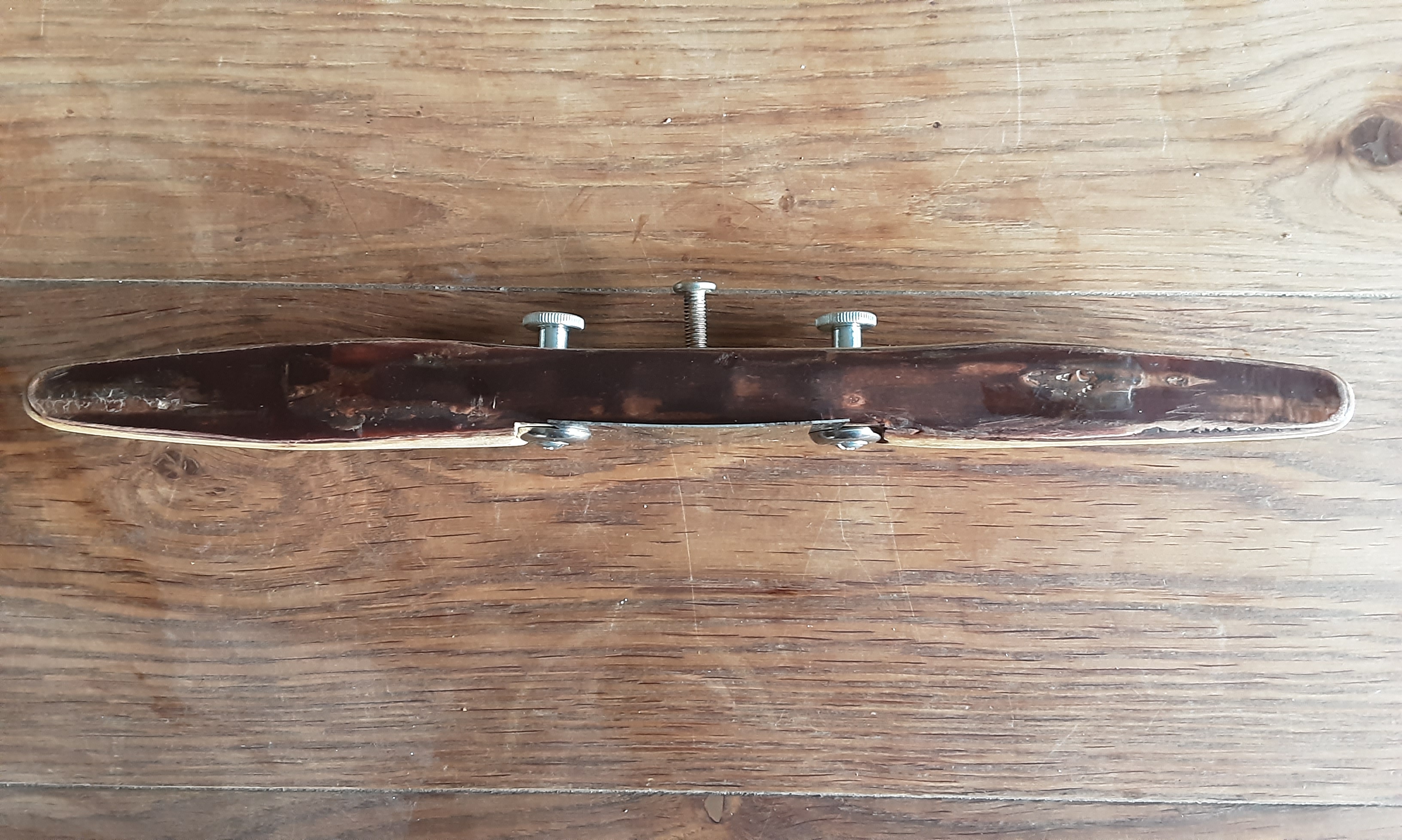

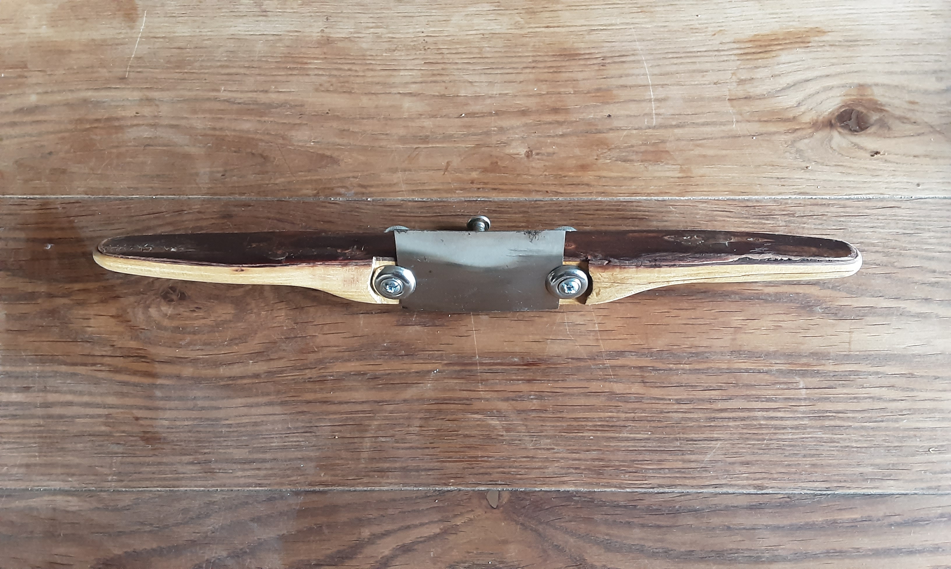

Ich habe da mal ne Version mit Ziehklinge und gänzlich ohne Hobelmaul gemacht, da ich mir die Frage gestellt habe, was ist die optimale Maulgröße bzw. Ist ein Hobelmaul wirklich nötig, wenn der Hobel nur mit einem sehr großen Hobelmaul gut läuft und nicht ständig das HM verstopft?
Die Klinge ist eine 0,8mm starke Ziehklinge ohne angeschliffene Fase.
Als Feature habe ich noch eine Schraube angebracht, die zum Verstellen der Durchbiegung der Klinge dient (da muss ich noch ne 25mm lange M6 besorgen, denn ich hatte nur 20mm (zu kurz) und 40mm (wie auf den Bildern zu sehen: viel zu lang)
Holz für den Hobelkörper ist Osage. Ein alter Bogengriff von einem gebrochenen Bogen......es sind noch Risse vom Bruch sichtbar. Die Risse sind allerdings mit genügend Kleber verfüllt
...und der Bogen war mit Kirschrinde belegt, jetzt ist halt der Hobel mit Kirschrinde belegt

So einen Nachbau vom BE habe ich auch und damit das gleiche Problem wie Snake Jo mit seinem ersten Modell - das Hobelmaul hat schnell die "Schnauze" voll......
Die Modelle mit dem deutlich größeren Maul von Snake Jo und Schnabelkanne scheinen ja deutlich besser zu funktionieren...
Ich werde auf jeden Fall auch noch ne Ziehklinge mit ner 45° Fase ausprobieren und dabei die Durchbiegung der Ziehklinge reduzieren.

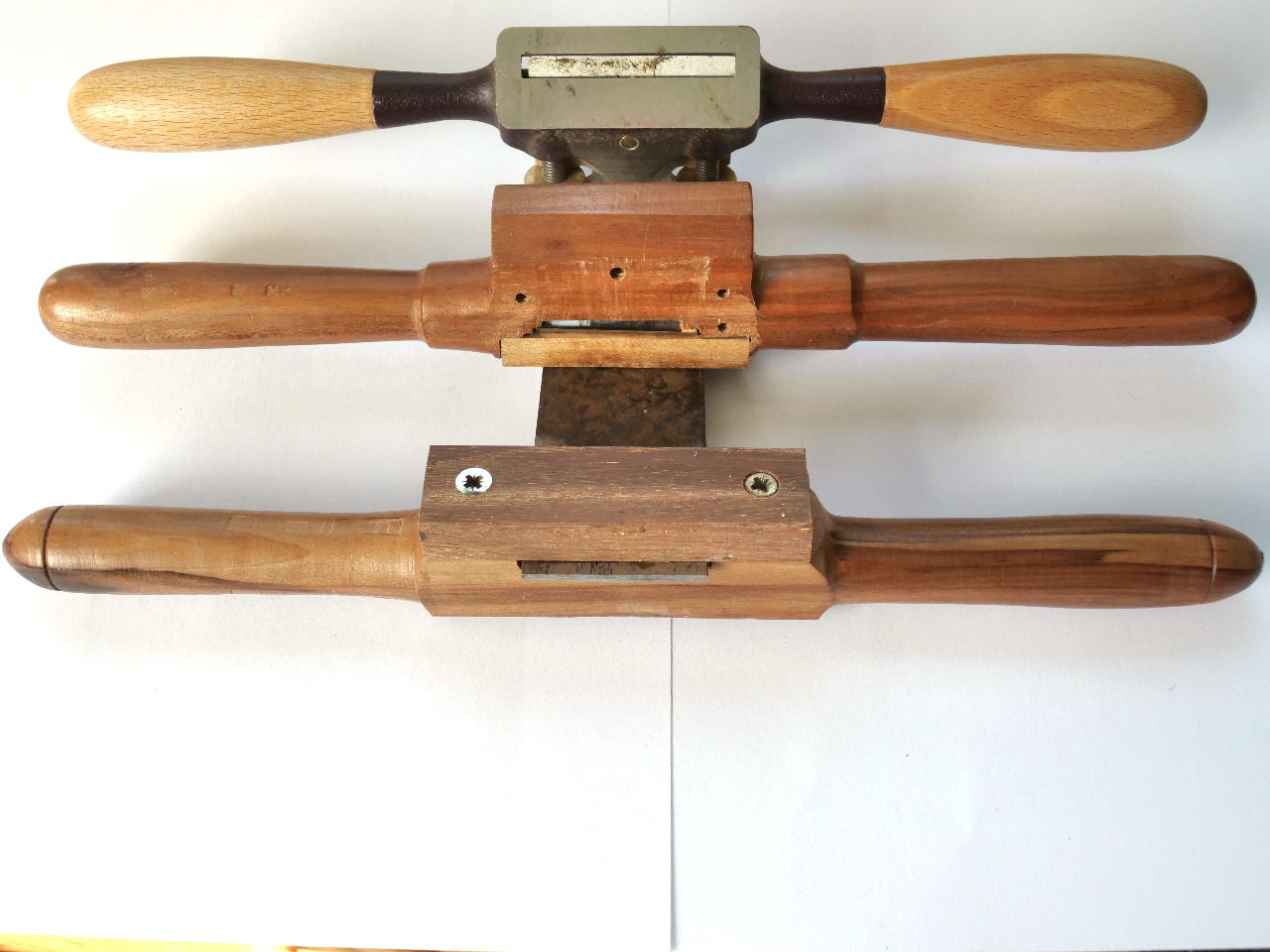

Ich habe nun die drei Modelle im Test:
Einen Schweifhobel, eine Bowyers edge und einen Ziehklingenhalter a la Anasazi (mal schnell gemacht).
Ich werde alle drei an einem Stück Eibe mit unterschiedlichem Faserverlauf testen und dann berichten.
Es geht um Spanabnahme, Effektivität und Schneideigenschaften an schwierigen Stellen.

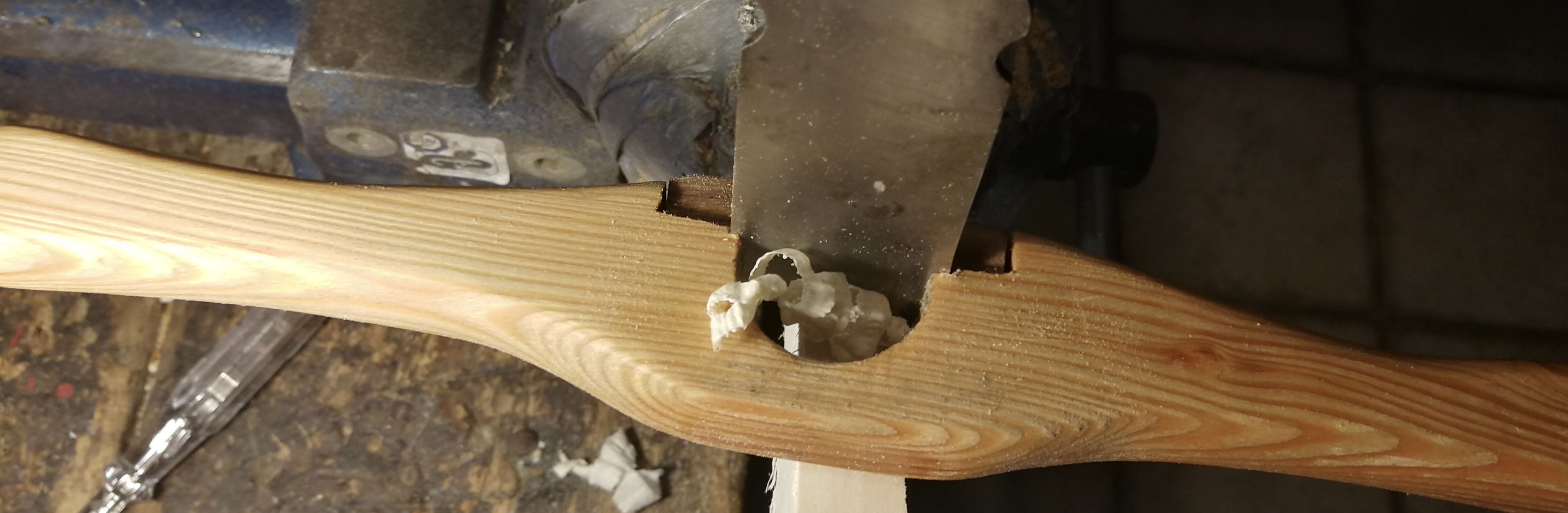

@Indie12: Das ist tatsächlich so: Der Schacht bei meinem ersten Modell ist oben weit; kommt auf den BIldern nicht so raus.
Allerdings setzt er sich gleich an der Klinge zu. Habe aber eine Lösung gefunden , s.u.
So, jetzt zum Test:
Das sind die drei Kandidaten, alle Klingen geschärft.
1. ein Schweifhobel einer namhaften Firma
2. Bowyer's edge, mein altes Modell
3. Ziehklingenhalter mit 90° Fase und 3 mm herausstehender KLinge
