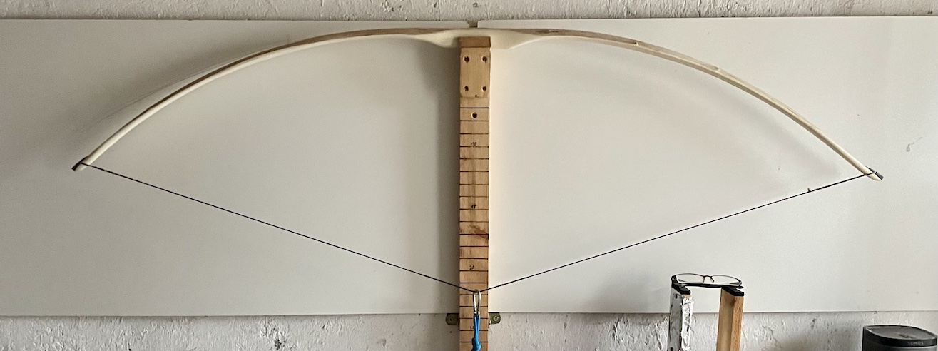

Bei meinem Ersatzhasel bin ich jetzt bei der halben Standhöhe angekommen:
- Hasel
- halbe Standhöhe
- 23" Auszug

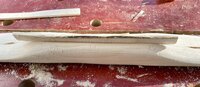

Den Entlastungsschnitt im Griff habe ich heute mit einem Reststück vom Hasel zugeklebt.
- Entlastungsschnitt
- Reststück Hasel

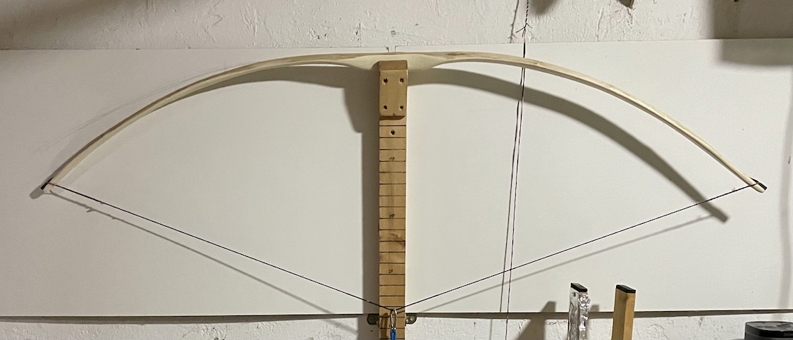

Laut deiner Tillerwand bist du schon bei mehr als 7" Standhöhe - das wird aber ganz schön viel mit über 14" Standhöhe
So wie es aussieht wirst der Bogen bald fertig werden.
Re: Saplingbow 16, HoyoM, dünner Hartriegel und Ersatzhasel
Verfasst: 03.02.2024, 19:55
von HoyoM
14“ wär schon leicht übertrieben
, stimmt schon ist eher bei 3/4 Standhöhe.

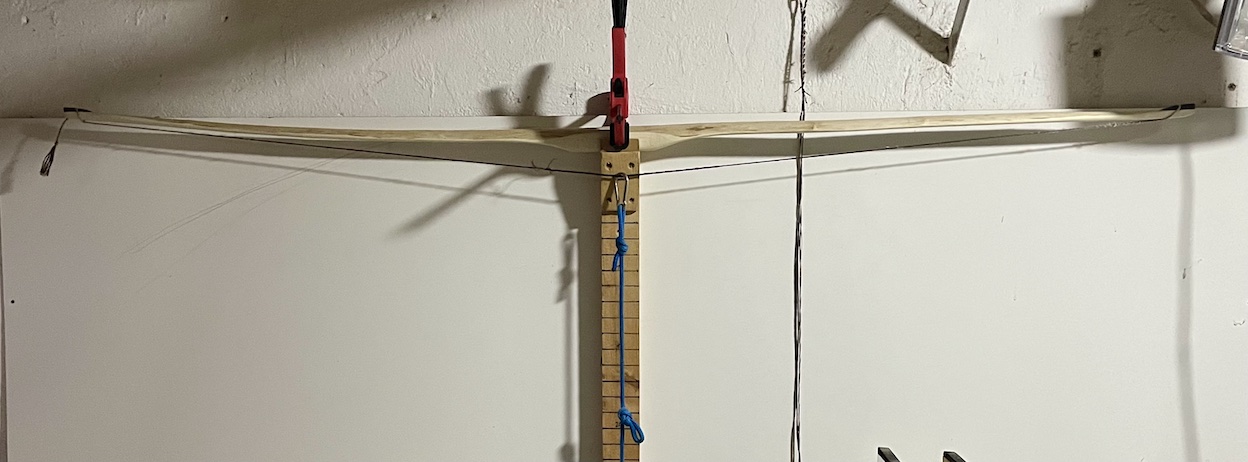

Heute habe ich den Griffbereich verfeinert und etwas weiter getillert:
- Ungefähr Standhöhe
Bin jetzt bei ca. 45# bei 27" Auszug angekommen, ein paar Pfeile hab ich auch schon fliegen lassen.
Verfasst: 05.02.2024, 08:13
von MrCanister123
Tillermäßig sieht er auch echt gut aus

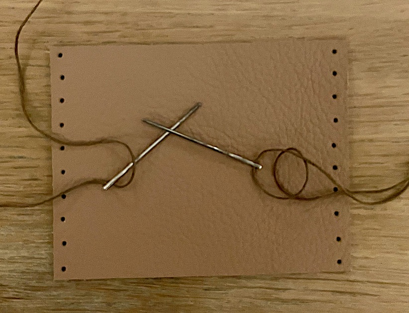

Den Farbton hab ich aus Teak und Nussbaum zusammengemischt. Schaut jetzt bissertl uriger aus. Zum Schluss noch das Grtiffleder draufgemacht, ich schmier den Griff immer mit Holzleim ein, dann flutscht das Leder schön drüber und wenn es trocken ist verschiebt sich nichts.
- Griffleder
Zuletzt wurde zweimal geölt und anschließend gewachst.

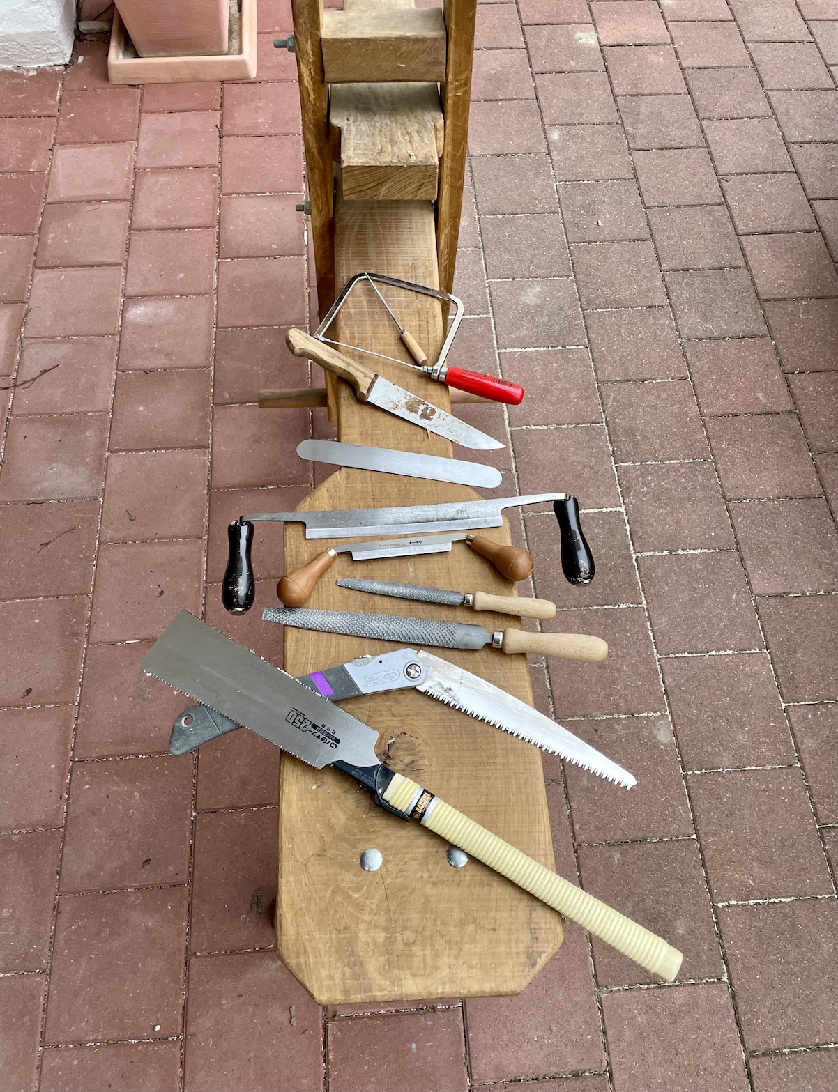

Hier noch das von mir verwendete Werkzeug:
- Werkzeug

Schön geworden Dein Ersatzhasel! Und gute Präsentation. Die Griffledernaht finde ich interessant, werde ich einmal ausprobieren
, lG Stephan

Stephan, geht ganz einfach, wenn man den Griff mit etwas Leim einschmiert kann man das Leder schon hinziehen.
LG Ulli
