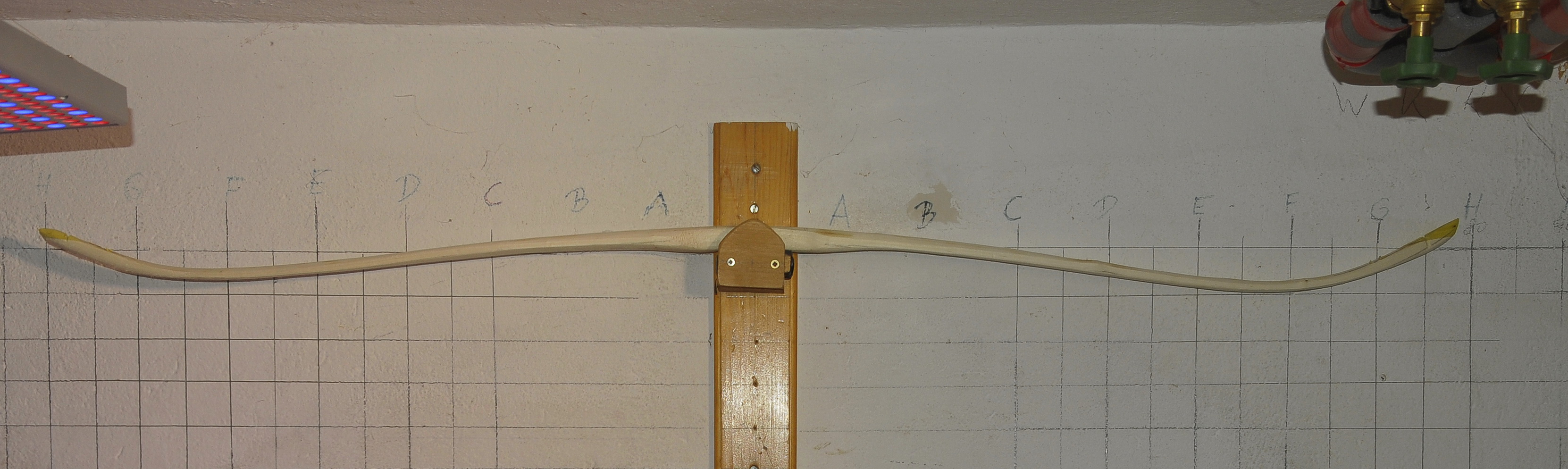

Traubenkirsche: Die Enden mit der HLP erhitzt und etwas gebogen, da die Sehne auf Standhöhe aus der Mitte läuft.

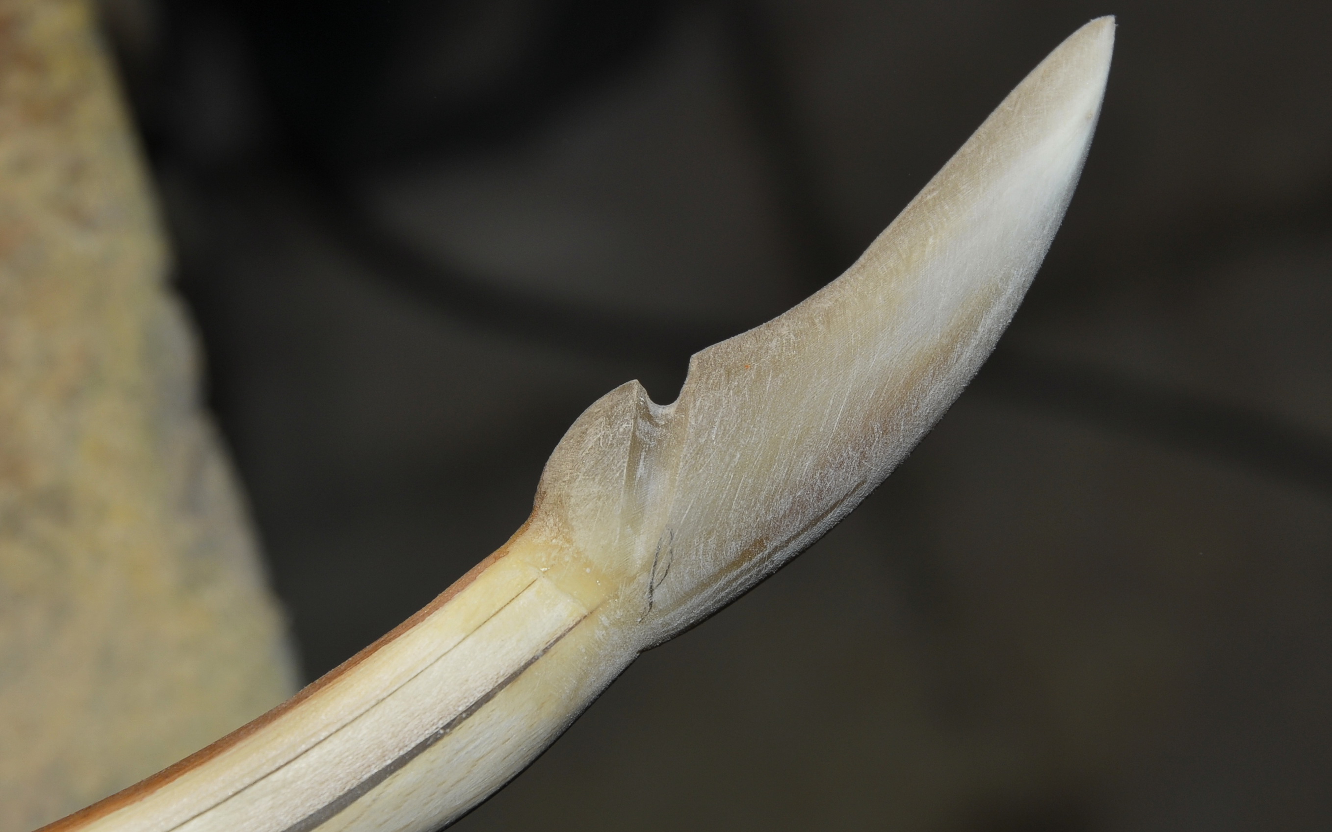

Machst du die hornnocken immer mit nem Stufenbohrer? Habe noch nie welche gemacht und so einen hätte ich auch
- Beiträge: 6312
- Hat gedankt: 80 Mal
- Hat Dank erhalten: 247 Mal
Re: Saplingbow 16, schnabelkanne, Traubenkirsche, Hasel, Hainbuche, Berberitze
Ja, ich hab nur Diese, ich Kratze die Stufen dann etwas Plan mit dem Schnitzmesser.Michel in der Hütte hat geschrieben: ↑03.02.2024, 17:39 Machst du die hornnocken immer mit nem Stufenbohrer? Habe noch nie welche gemacht und so einen hätte ich auch![]()
- fatz
- Beiträge: 7129
- Hat gedankt: 1 Mal
- Hat Dank erhalten: 304 Mal
Gibt's eigentlich sowas wie die Stufenbohrer ohne Stufen, also nur konisch?
Edith sagt: Gibt es. Heisst Kegelbohrer/Schälbohrer . Die 3-14mm Variante koennte ganz gut hinhauen. Hab mir grad einen auf Ebay bestellt.
Ich nehm immer einen umgeschliffenen Flachbohrer, aber so 100% zufrieden bin ich mit dem auch ned.

Heute hab ich die Hornnocken geraspelt und die Sehnenkerben angebracht.

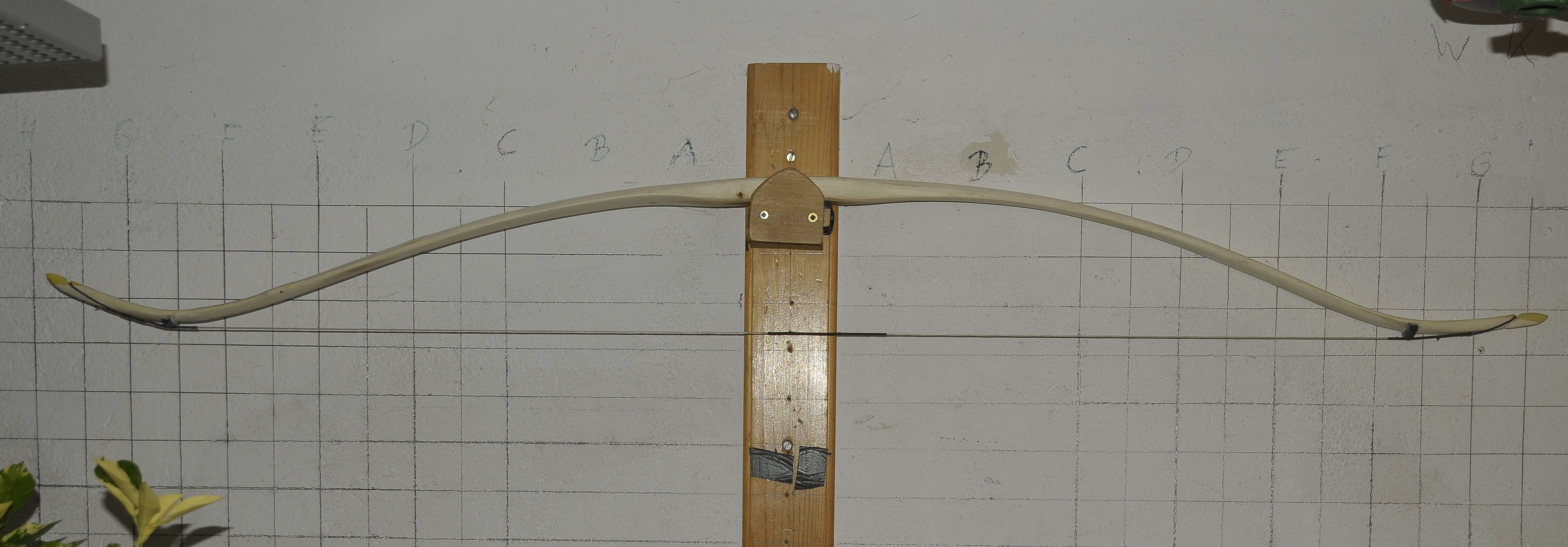

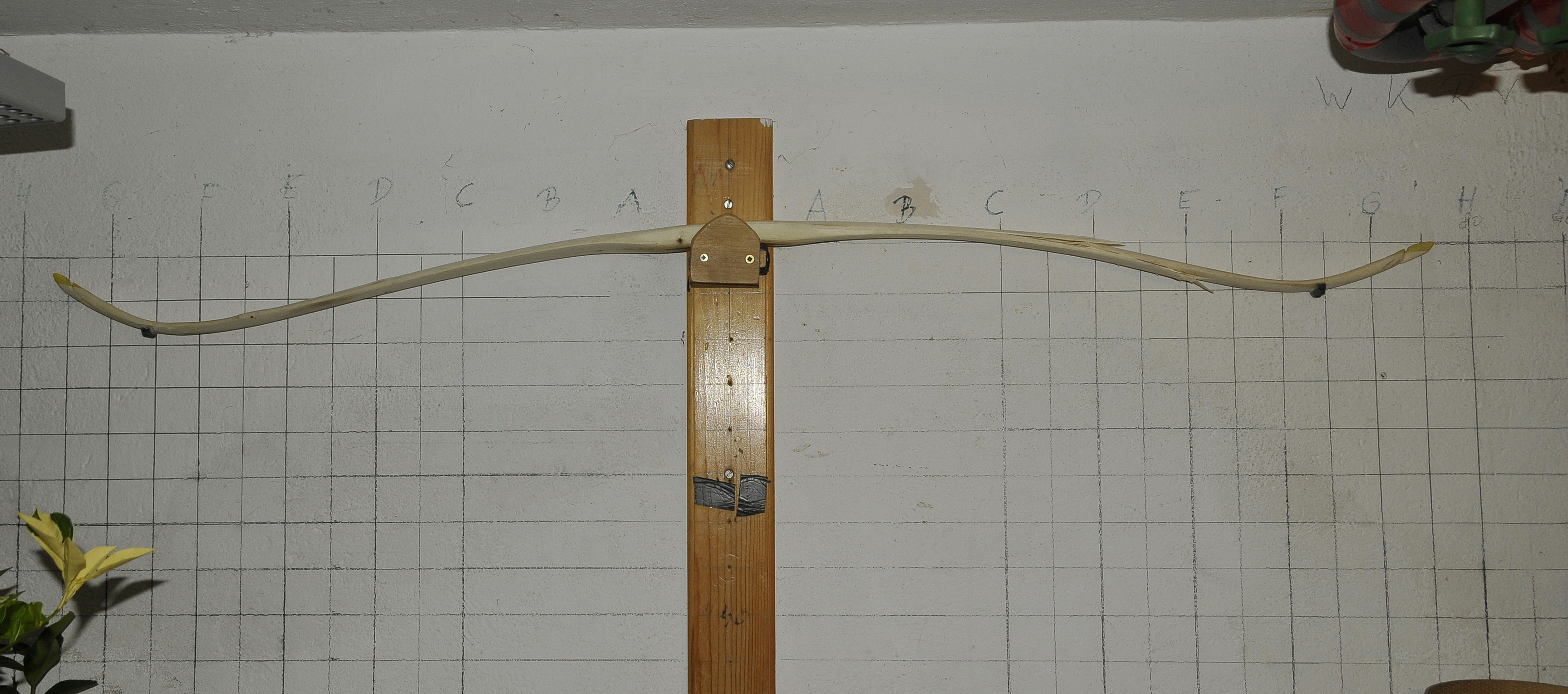

Das Traubenkirschen Reflex/Deflex Konstrukt ist nun wieder in der Linie, nach einer Hitzekur.
Ich musste auch erstmalig Sehnenbänkchen anlegen, da die Sehne immer runter wollte.
Zuggewicht ist so um die 35#, das würde passen. Beim Tiller bin ich mir etwas unsicher.
Bis zum 11. wird die Traubenkirsche nicht fertig werden, ich komme vor dem WE nicht mehr in die Werkstatt.
Der Trilam muss noch fotografiert werden, das sollte sich ausgehen, fertig ist er ja.
Ich hab ihn auch schon probegeschossen, er zieht sich überraschend weich für die 55# und bei 35 m muss ich noch nicht drüberhalten, ist etwas ungewohnt.
Für Tips zum Tiller der Traubenkirsche bin ich dankbar, allerdings viel wegnehmen kann ich nicht mehr, sonst hat er nur 30# und dass ist sogar mir zuwenig.

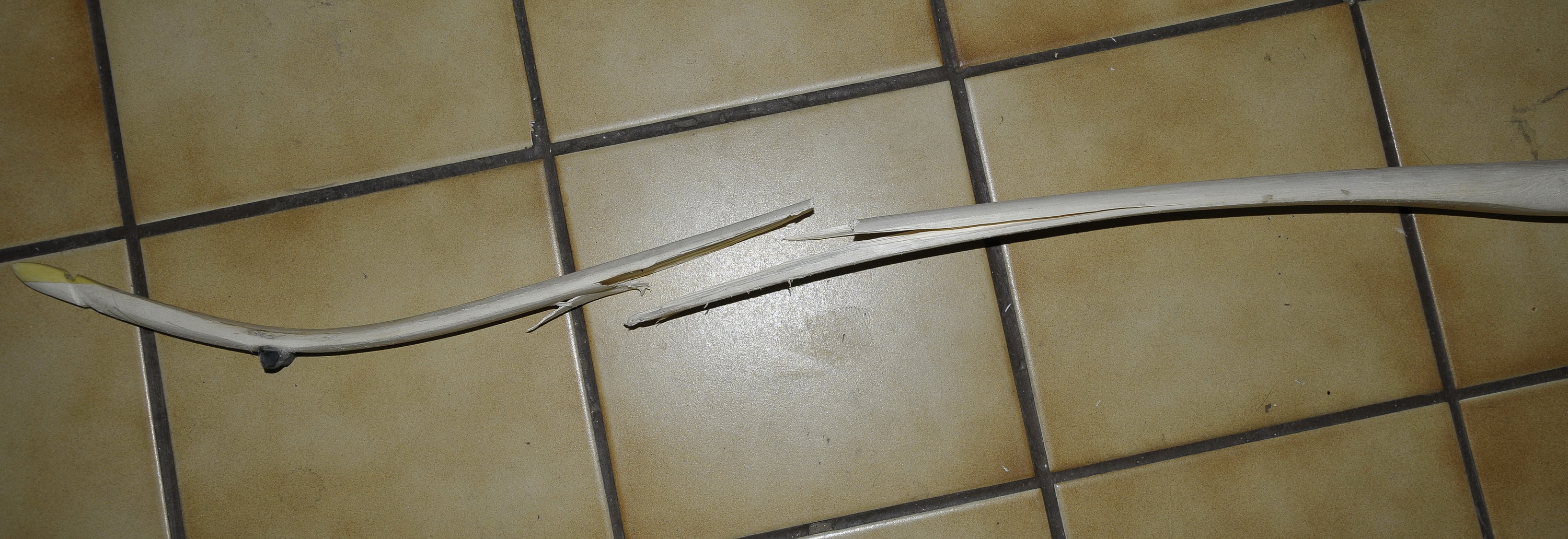

Die Traubenkirsche wird nun nicht mehr fertig.
Ich wollte noch mal das Zuggewicht messen und dann hat es ordentlich gekracht, warum sie an dieser Stelle gebrochen ist, keine Ahnung. Traubenkirsche ist nicht mein Lieblingsholz.
- Beiträge: 6813
- Hat gedankt: 277 Mal
- Hat Dank erhalten: 410 Mal
Wie war der Querschnitt - runder Rücken, flacher Bauch?
- Beiträge: 1496
- Hat gedankt: 149 Mal
- Hat Dank erhalten: 405 Mal
Oje! Klassischer Biegungsbruch über den Rücken mit Ausbruch eines Biegungskeils bauchseitig. So bricht ein Schlüsselbein beim Menschen auch. Wollte kein Bogen werden. Eine Schwachstelle sehe ich nicht. Schade LG Stephan
- Beiträge: 6312
Ja, ich denke dass er dort noch zu steif war, oder übertrocknet, ich hab ja öfters mit der HLP korrigiert. Aber generell hab ich mit Traubenkirsche kein Glück.
- Beiträge: 6813
Ich gehe davon aus, dass der Rücken überfordert war. Man kann immer wieder die Empfehlung lesen, bei Traubenkirschen den Rücken mit einem Backing zu verstärken. Möglicherweise noch zusätzlich durch den HLP-Einsatz versprödet.
