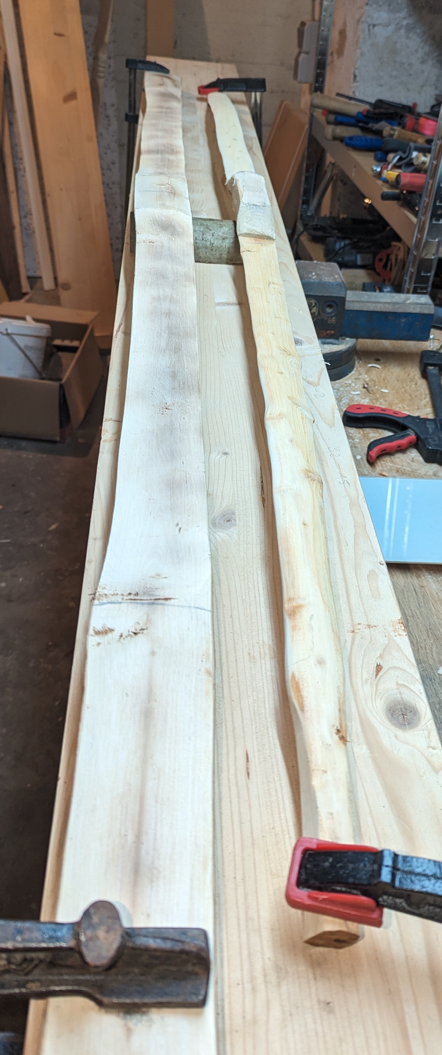

Hasel:
Am Samstag den biegenden Bereich auf 2cm reduziert und mit der HLP insgesamt ca 1std getempert.
Gewicht direkt nach dem tempern 1349g
Heute 1327g
Beide Stücke wieder aufgespannt
Werkzeuge:
Plus Schweifhobel

Bei mir ging es heute mit dem Primus weiter. Der hatte in 27 Std 7g verloren und wog dann 686g. Die letzten 20cm der WA hab ich zu den Tips auf ca1,5cm reduziert und Sehnenkerben eingefeilt. Dann erstmal noch ne neue Tillersehne gebaut
Und auf dem Tillerstock ganz leicht gezogen.
Ich hatte zuerst mal versucht irgendwas am Bodentiller zu sehen.
Das war mir aber durch die Deflexen und Reflexen stellen zu schwierig.
Gestern hab ich noch die Hasel/Horn Proben mit Uhu entfest verklebt und heute erstmal alle aufs gleiche Gewicht von 22,5g gebracht.
Morgen wird dann getestet
