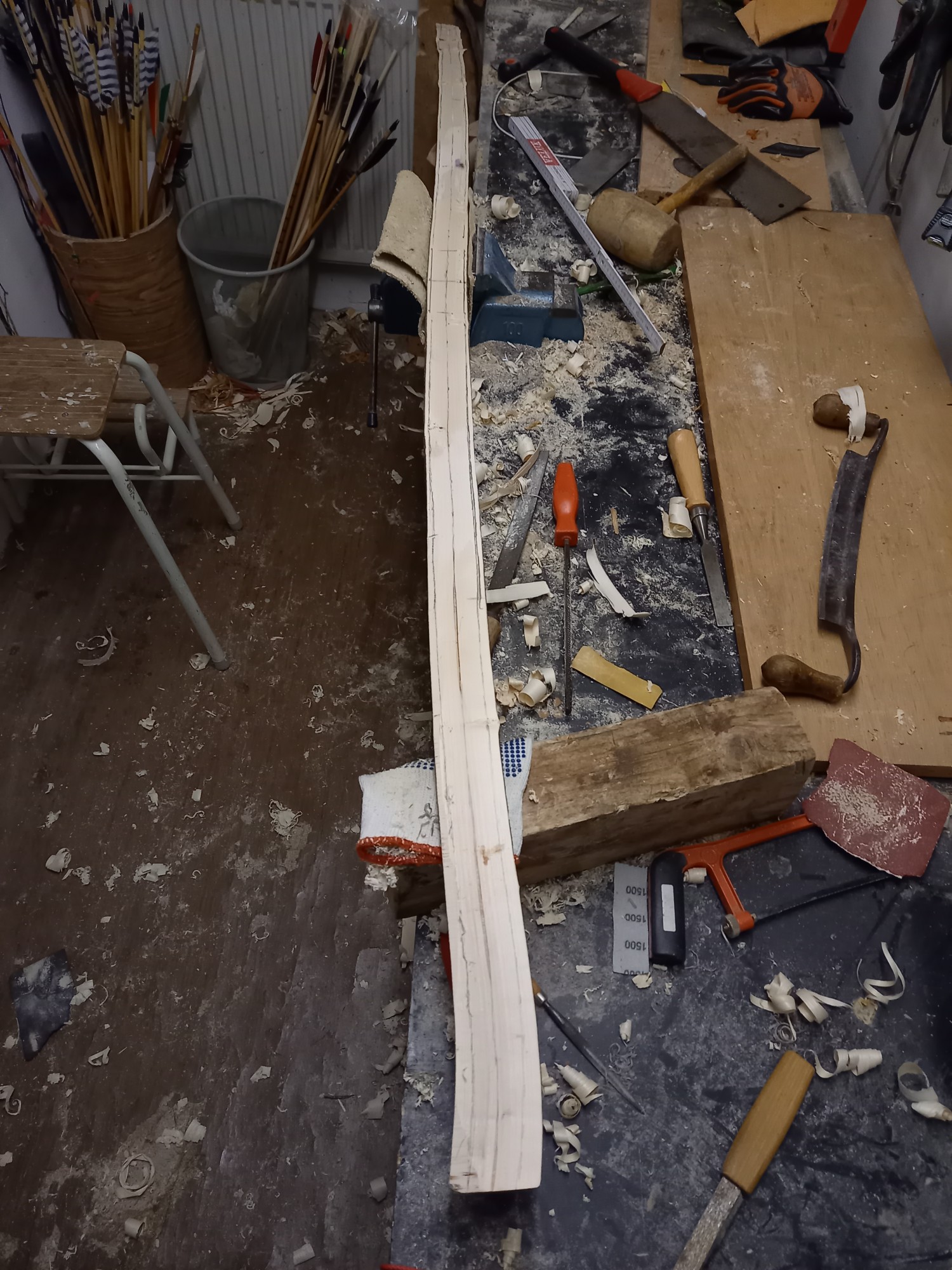

HARTRIEGEL
Der Hartriegel den ich im letzten Beitrag am 13.1. Halbiert und wieder reflex aufgespannt hab, hab ich gestern wieder ein bissle bearbeitet. Hat in den paar Tagen 100g verloren - wog vor der Bearbeitung noch grob 1200, jetzt noch 1100
Form aufgezeichnet  mit bissle Spielraum

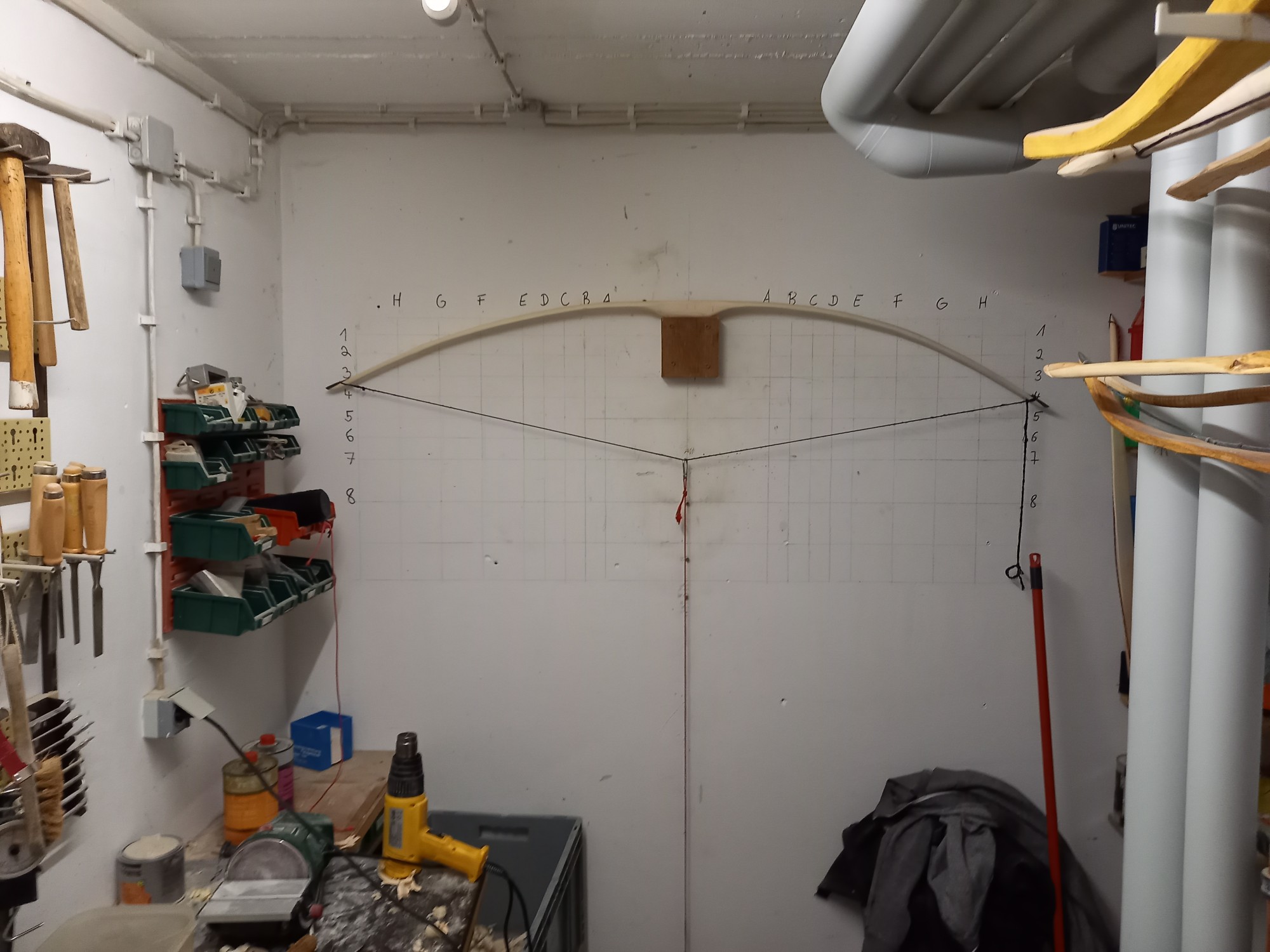

sodele weiter gings gestern mit der mit 2 von den Bögen.
ESCHE:
Die Esche hat in den letzten Tagen nur noch ein paar Gramm verloren. Ist jetzt vei 608g.
Habe die Enden und den Griff verschmälert, da er sich jetzt bestimmt nicht mehr seitlich verzieht.
Habe auch schon gaaanz grob getillert, aber glaub der muss noch ein paar Tage trocknen. Wiegt jetzt noch ca 540g

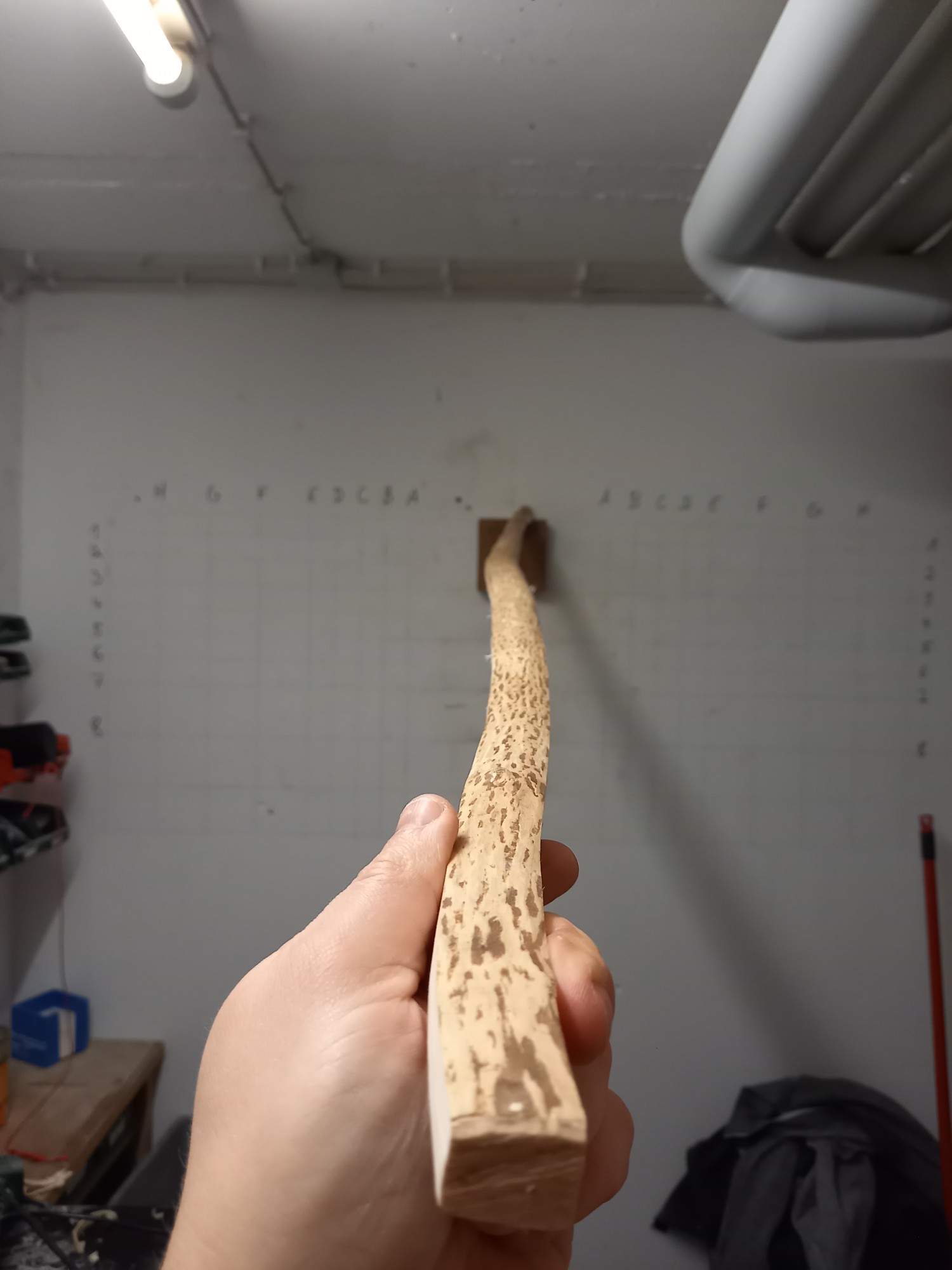

HARTRIEGEL
Ist in der Woche um 100g runter.
Hab ihn abgespannt und nochmal ordentlich reduziert.
Sehnenlage gecheckt, läuft seitlich com Griff, daher 1Std gekocht und im Griffbereich gebogen.
Bin gespannt wie er heute Abend aussieht.

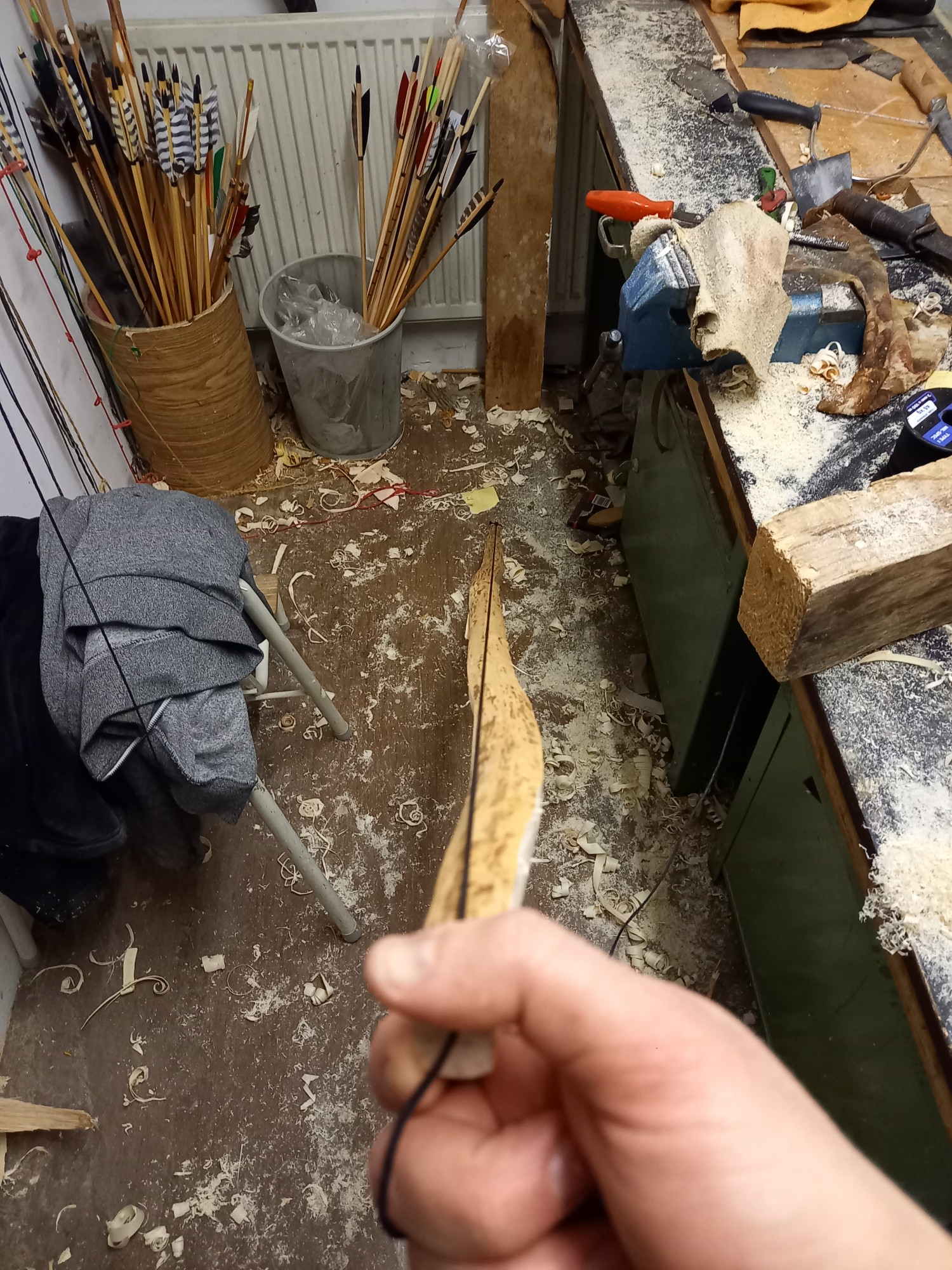

Die Overlays sehen echt scharf aus, gefallen mir sehr gut.

Die Tips bei der Esche sind echt der Hammer!

cool, die Büffelspitzen haben was... ( hoffe es ist auch WB)

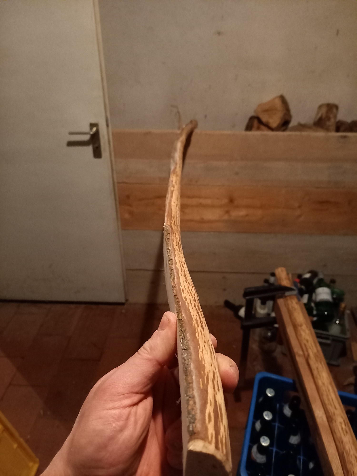

HARTRIEGEL
Hab ihn gestern Abend wieder von den Zwingen im Griffbereich befreit.
Hab ihn ein bissle zu stark gebogen, hätte weniger gereicht.
Aber bevor ich ihn jetzt noch mal zurückbieg, lass ich ihn vollens trocknen und beobachte mal was passiert.
Vllt kriecht er noch ein bissle zurück

HARTRIEGEL 1.0
Den Hartriegel hatte ich ja bereits mit Wasserdampf behandelt und im Griffbereich gebogen.
Die Sehnenlage sieht um einiges besser aus jetzt.
Zum Tillern ists noch zu bald, der Hartriegel verliert der noch täglich an Gewicht.
Deshalb gings an die Overlays..
dachte horn hab ich ja schon bei der Esche, deshalb hab ich hier Osage genommen.
Das Astauge mit dem Totholz hab ich ausgebort und ein bissle 2k eingefüllt
