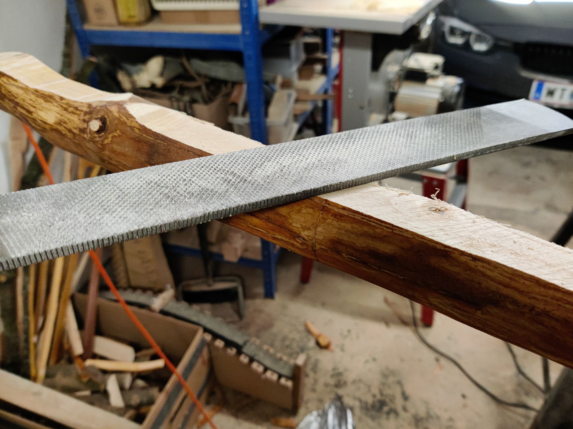

Ich hab jetzt beschlossen die Sehnenlage weiter zu verbessern und hab deshalb gestern nochmal Griffnahe gebogen und heute kommt dann die andere Seite dran. Dabei sind mir auch tiefe Trocknungsrisse aufgefallen. Bislang aber nur Bauchseitig.
Vorher
Vorher
Nachher
Nachher
Risse Bauchseitig
Risse Bauchseitig

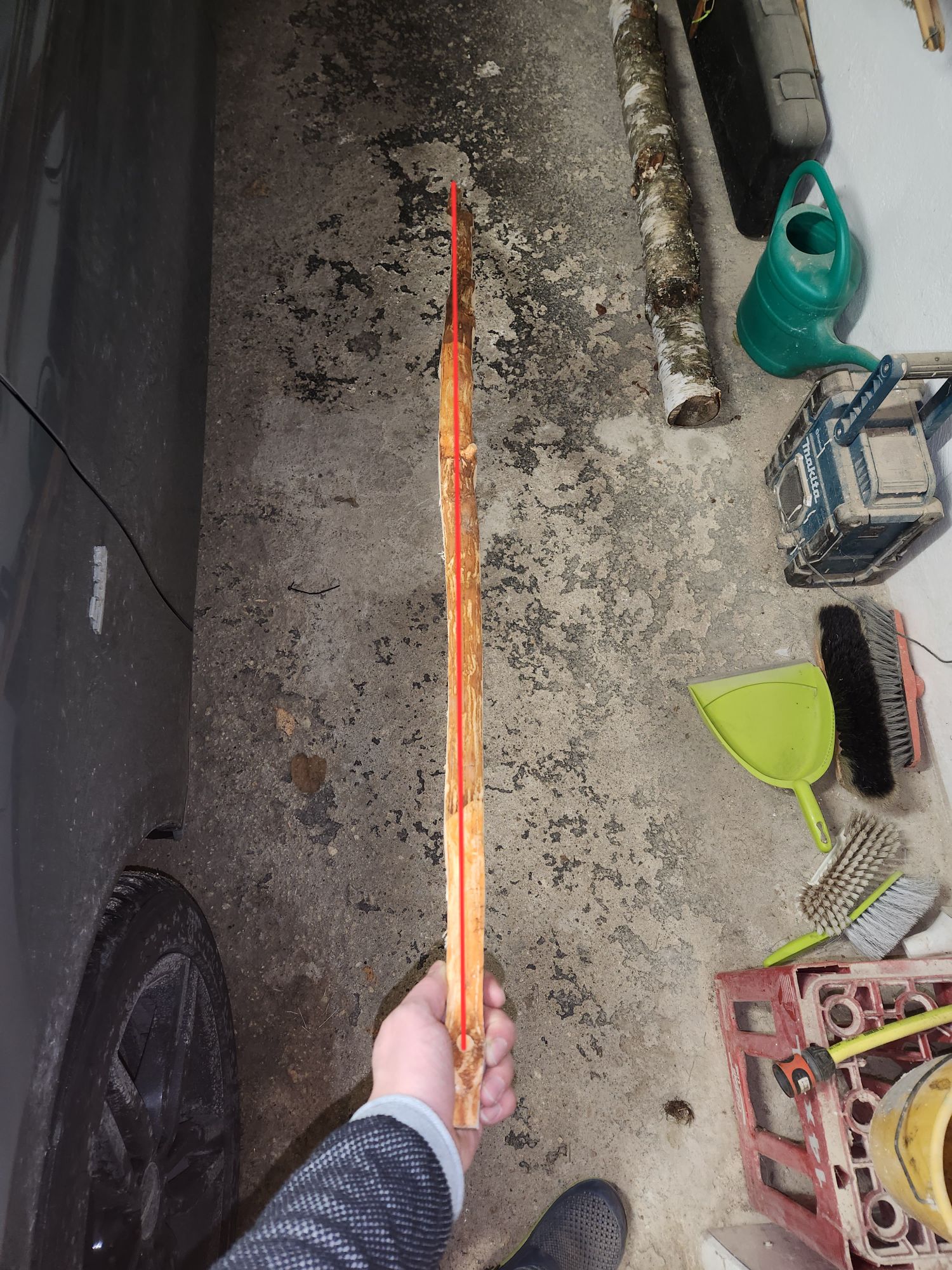

Und hier die Korrektur am anderen Wurfarm. Bin mit dem Ergebnis sehr zufrieden O0
Ohne Linie
Ohne Linie
Und mit...
Und mit...

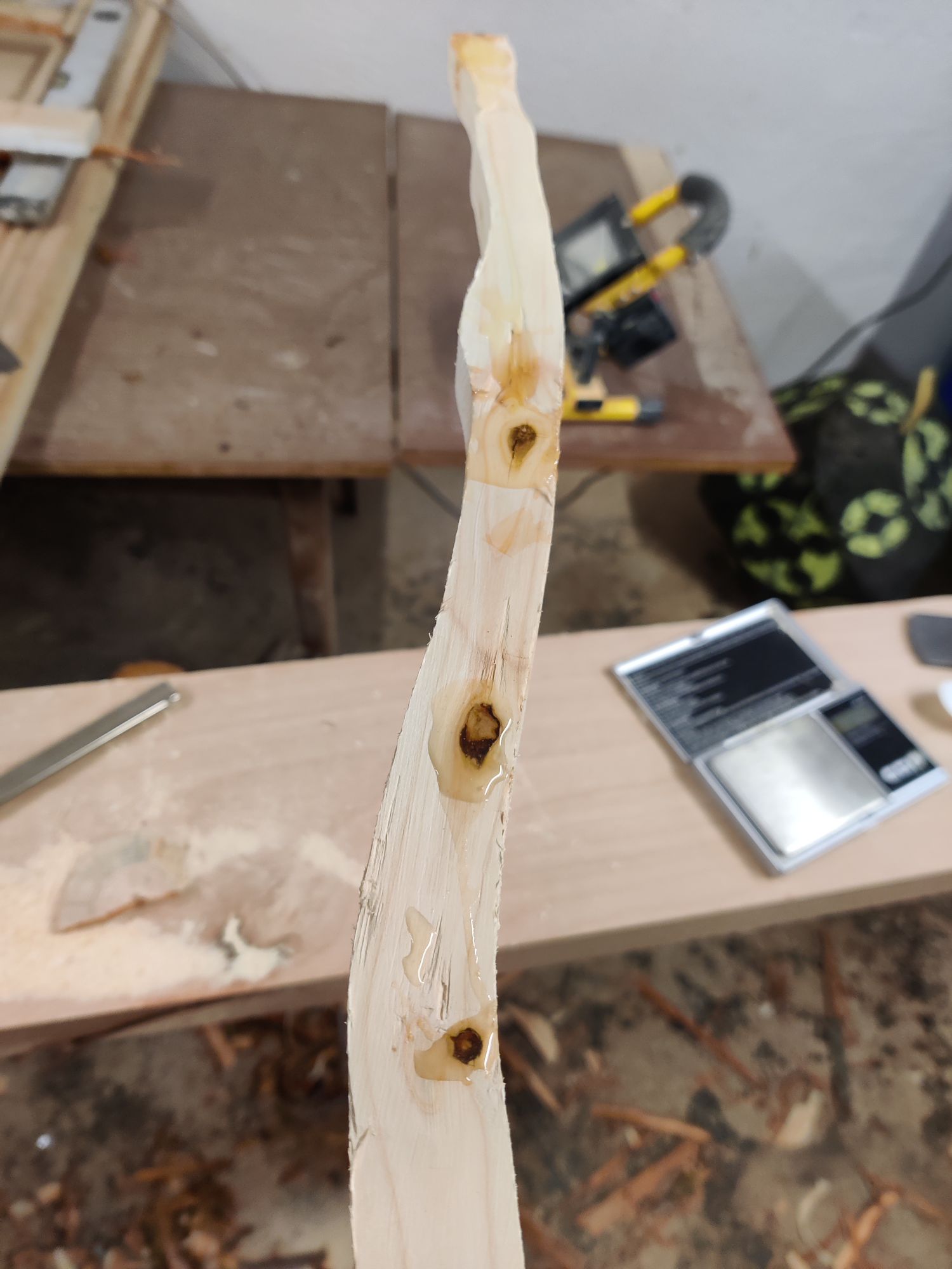

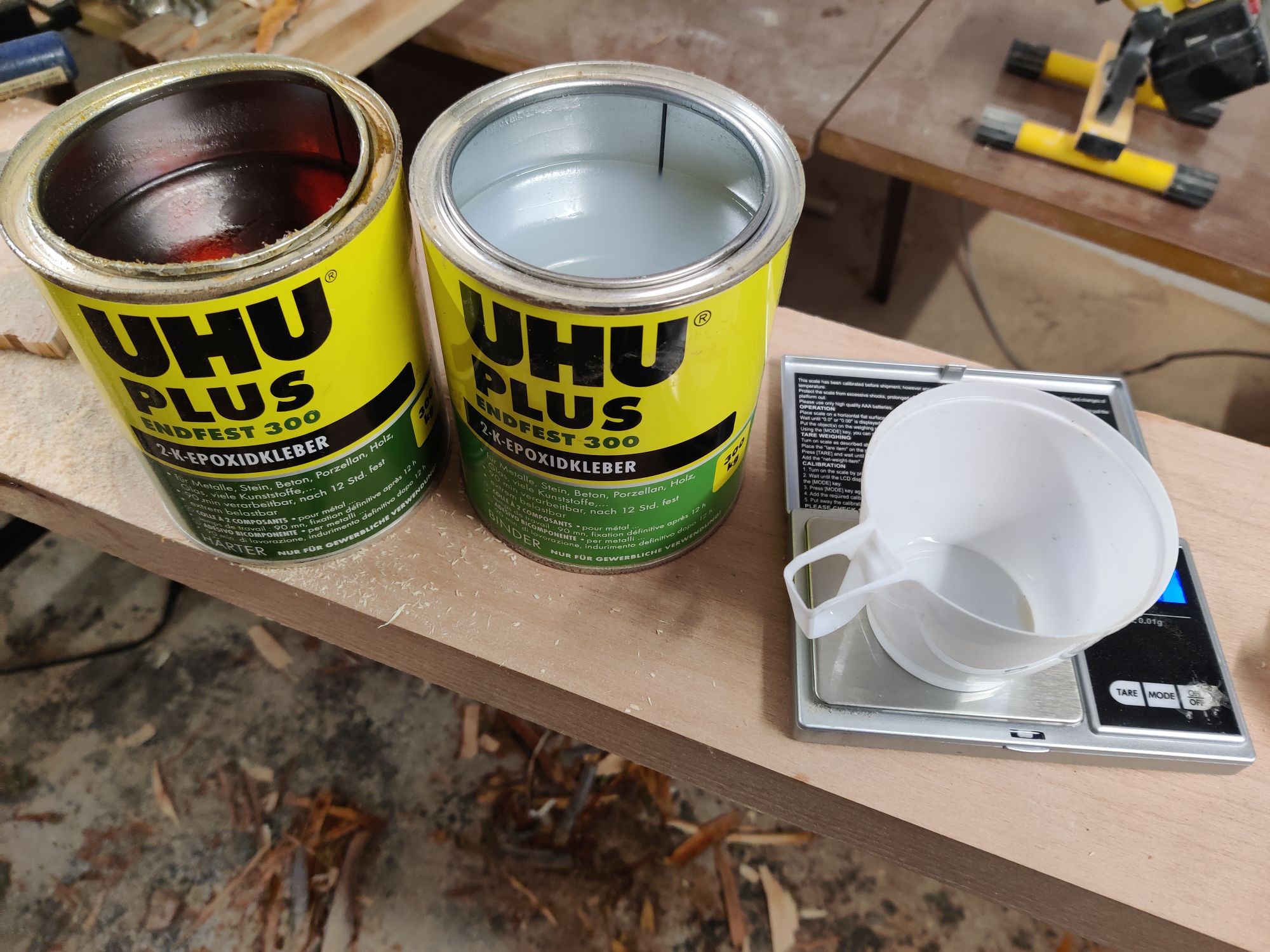

In 3 Tagen im beheizten Wohnraum hat er 33g verloren. Gestern hab ich ihn dann mal auf nahezu fertige Breite gebracht (mit Hufraspel und Halbrundraspel). Und heute hab ich die Risse mit Endfest 300 gefüllt.

Weis jemand ob es die Drucktoleranz vom Harz beeinträchtigt wenn ich den Bauch später noch röste?
Re: Saplingbow 16, Bogenbas, Kirsche
Verfasst: 31.01.2024, 16:06
von Neumi
Zitat aus dem tech. Merkblatt: "Temperaturen über 200 °C sind weder bei der Härtung noch bei späterer Beanspruchung der Klebung zu überschreiten, weil die Klebefestigkeit und die Stabilität der Substanz beeinträchtigt wird."
