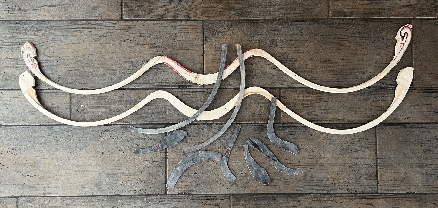

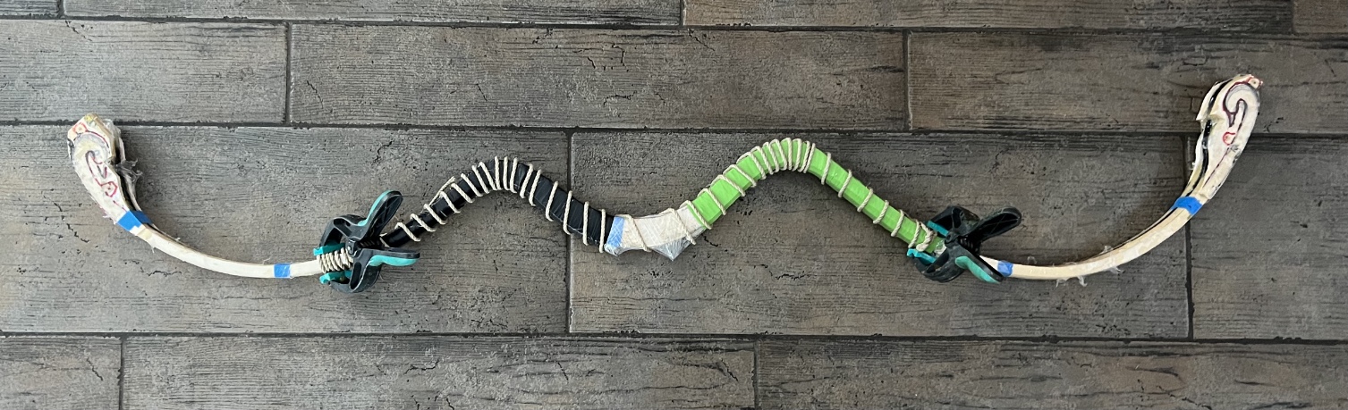

Stößt du das Horn oder flachst es ab und überlappst es dann?
- Beiträge: 6757
- Hat gedankt: 268 Mal
- Hat Dank erhalten: 390 Mal

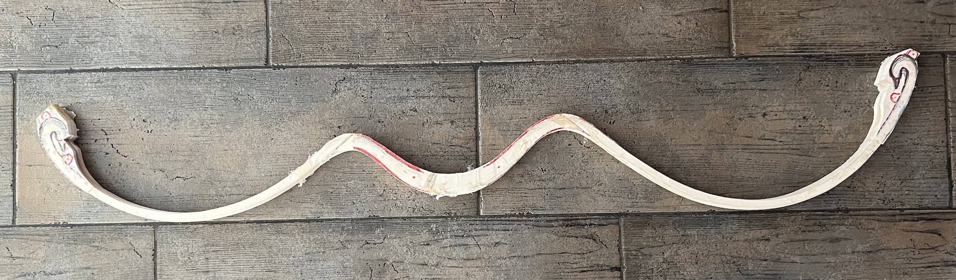

Re: Saplingbow 16, chirurg, späte Traubenkirsche, Ahorn, Hasel, Holler, 5x Hartriegel
Das sieht schon hervorragend aus

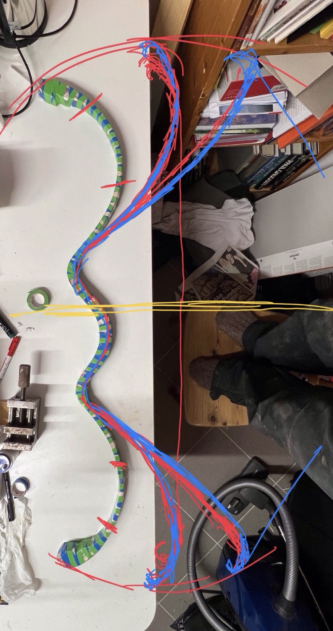

Bin mal gespannt wie sich die stark reflexen WA verhalten werden, gegenüber dem letzten Skythen ist der Reflex ja deutlich größer.

Neumi!
Ja, da bin ich auch gespannt (und besorgt) Beim Aufbringen der Sehnen werde ich die Wurfarme nach unten spannen, damit sich der Reflex nicht noch steigert. Ich habe, so wie es aussieht alle Kurven ziemlich am Limit. LG Stephan

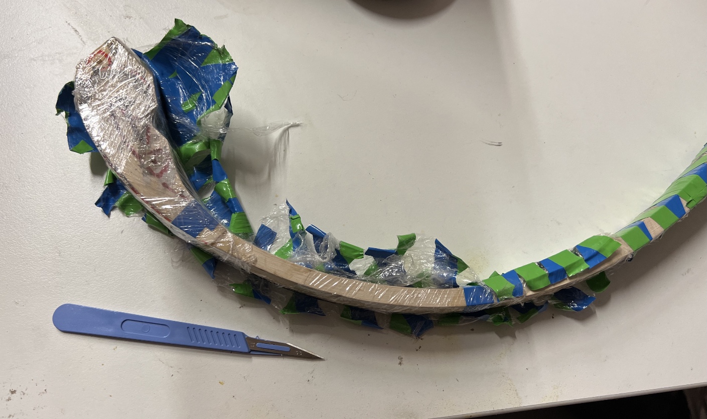

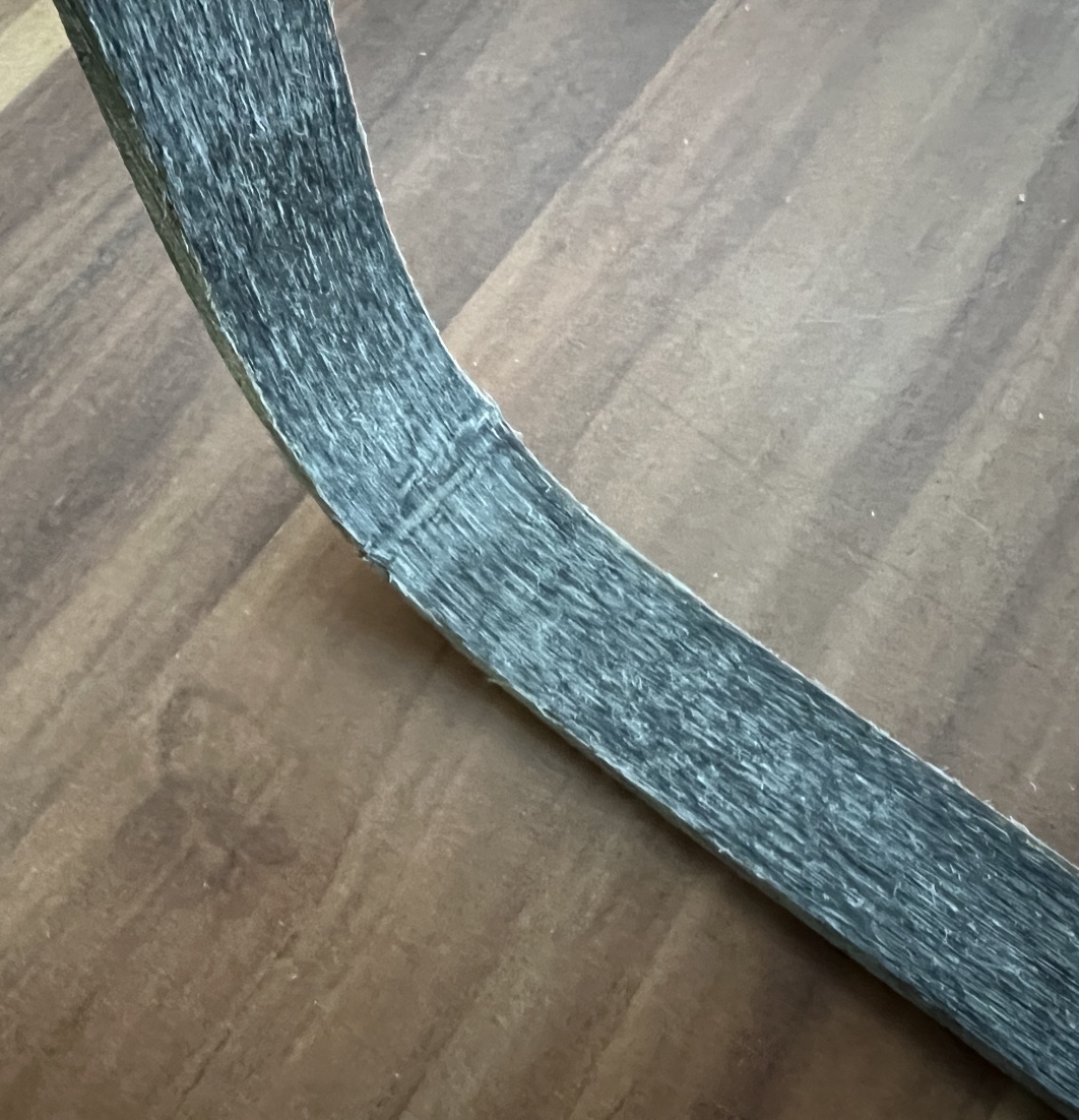

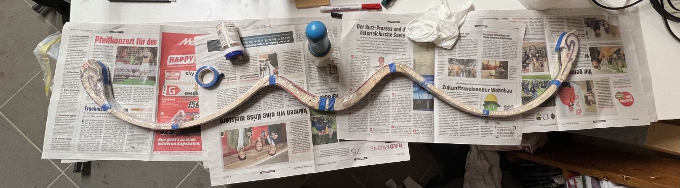

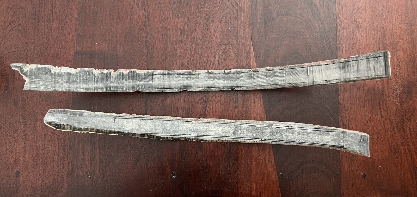

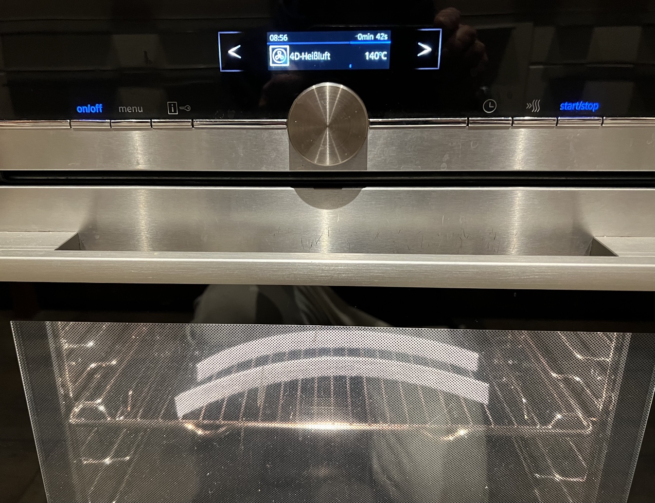

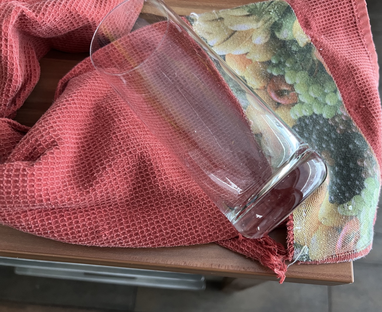

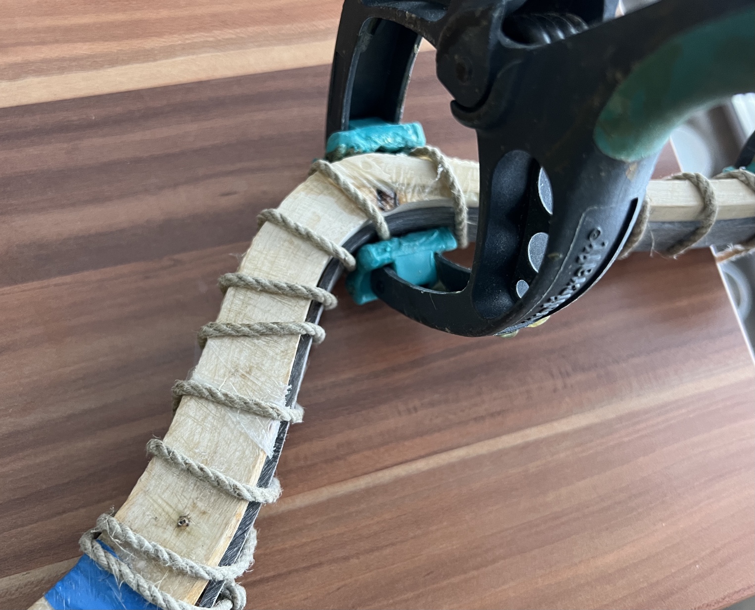

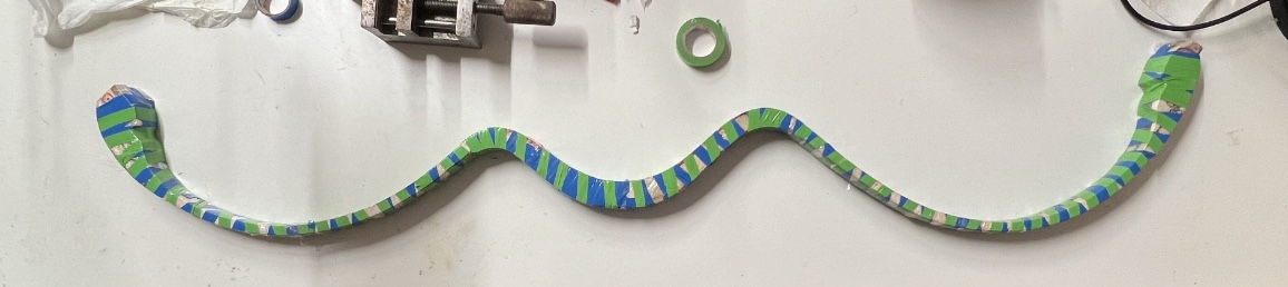

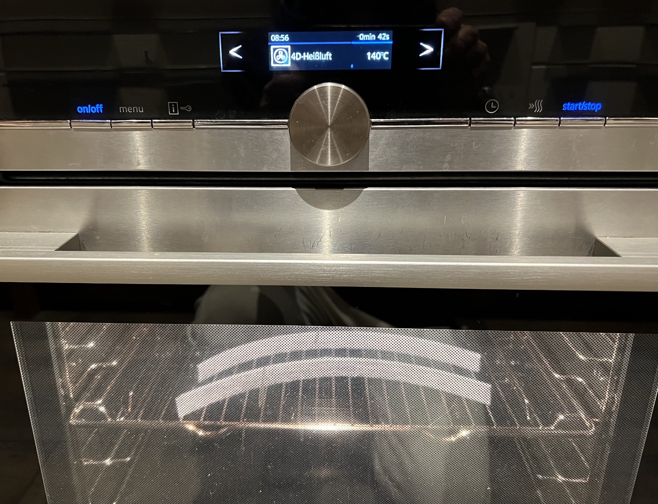

Auspacken geht einfach, mit dem Skalpell aufschneiden und ausschälen. Dann das Horn für die deflexen Bogenknie ausgeschnitten und auf 4mm geschliffen. Im Backrohr bei 140 Grad für 30 Minuten erhitzt. Dann an den Bogenbauch gewickelt. Dabei ist die Platte im engeren Knie gebrochen. Neue Platte ausschneiden und auf 4mm schleifen. Wieder Backrohr, dann aber über ein Glas gebogen und dann erst an den Bogenbauch gewickelt. Diesmal hat es geklappt. Abkühlen lassen und mit Epoxy aufgeklebt. Streifen mit Isolierbandstreifen punktuell fixiert. Paketbandfolie und darüber Isolierbandwicklung, zusätzlich Schnurwicklung. Jetzt wieder über Nacht aushärten lassen.
In der Zwischenzeit über den Breiten- und Dickentaper nachdenken. Ich möchte so nah wie möglich am Original bleiben. V-förmiger Bogenbauch. Oval erst an den Wurfarmenden.lG Stephan
Chirurg!
Der Querschnitt sieht noch verdammt dick aus. Ich kenne die Skythen in dünner...
- Beiträge: 1455
- Hat gedankt: 149 Mal
- Hat Dank erhalten: 397 Mal
Snake-jo.
Da kommt ja noch viel Holz weg, sehr viel! Der Rahmen läßt sich so leichter bauen. Als erstes wird der Dickentaper geschliffen. Ich lege den Bogen auf die Seite und kann im rechten Winkel am Bandschleifer alles in Form bringen. Dann erst wird die Mittellinie angezeichnet und der Seitentaper geschliffen, noch ist alles rechteckig. Wenn das alles passt, dann wird jeweils eine Seitenlinie gezeichnet und der Bauch V-förmig und der Rücken halboval geschliffen (facettenartig, dann abgerundet), die Wurfarmenden oval. Ich denke mindestens die Hälfte des Holzes fällt weg. (Ich halte mich an Deinen Bericht im Reflexbogenbuch!) LG Stephan
