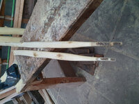

Re: Saplingbow 16,Mühle Robinia Pseudoacacica
Verfasst: 05.02.2024, 16:48
von Mühle
Plötzlich und unerwartet schied gestern mein hoffnungsvolles Talent aus dem Leben. Ich kann es immer noch nicht fassen,
denn eigentlich war ich schon bei 15" Auszug und hatte schon eine Sehne gemacht, die ich nur etwas kürzer gemacht habe.
Und beim Aufspannen gabs dann den Urknall. Vorher war ich schon beim Pumpen viel weiter im Auszug und es gab keine Anzeichen
für dieses Debakel. Letztlich war wahrscheinlich die Idee, nur Kernholz zu verwenden, doch nicht so gut, zu spröde und
evtl. zu trocken. Die vielen Äste haben sicher auch ihre Teil dazu beigetragen. Noch ein par Bilder mit denen ich mich
aus diesen Wettbewerb verabschiede.
- die Nocken mit Griffausformung
Bin ich der Erste mit Bruch dieses Jahr? Dann hab ich wenigstens da mal die Nase vorn!
Grüße Mühle
Verfasst: 05.02.2024, 17:00
von Neumi
Mühle hat geschrieben: ↑05.02.2024, 16:48
Ein ganz eindeutiges NEIN. Bei Robinie wird in den allermeisten Fällen ausschließlich das Kernholz verwendet, da der Splint zum verspröden neigt.
Ich bin sicher, dass du das Holz durch die rabiate Heizmethode über dem Ofen derart weit runtergetrocknet hast, dass das Holz brechen musste.
Nachtrag: auf dem dritten Foto kann man eindeutig sehen, dass der Bruch von oben ausging (ob das Rücken oder Bauch ist, kann ich nicht erkennen).
Verfasst: 05.02.2024, 19:58
von Indie12
Hallo Mühle,
sehr schade
Ich denke auch, dass die Robinie beim Richten überm Ofen partiell übertrocknet wurde. So ein stumpfes Abreißen am Rücken ist ja nicht so typisch für Robinie.
Es ist und bleibt ein anspruchsvolles Holz, Hut ab, dass du dich fürs Sap rangewagt hast. Abhaken, Tips recyclen (mach ich auch gern
) und nächstes Jahr wieder angreifen.
Gruß Martin
Verfasst: 05.02.2024, 21:15
von Chirurg
Jammerschade um das gute Stück, irgendwie siehts nach Hitzeschaden am Rücken aus. LG Stephan
