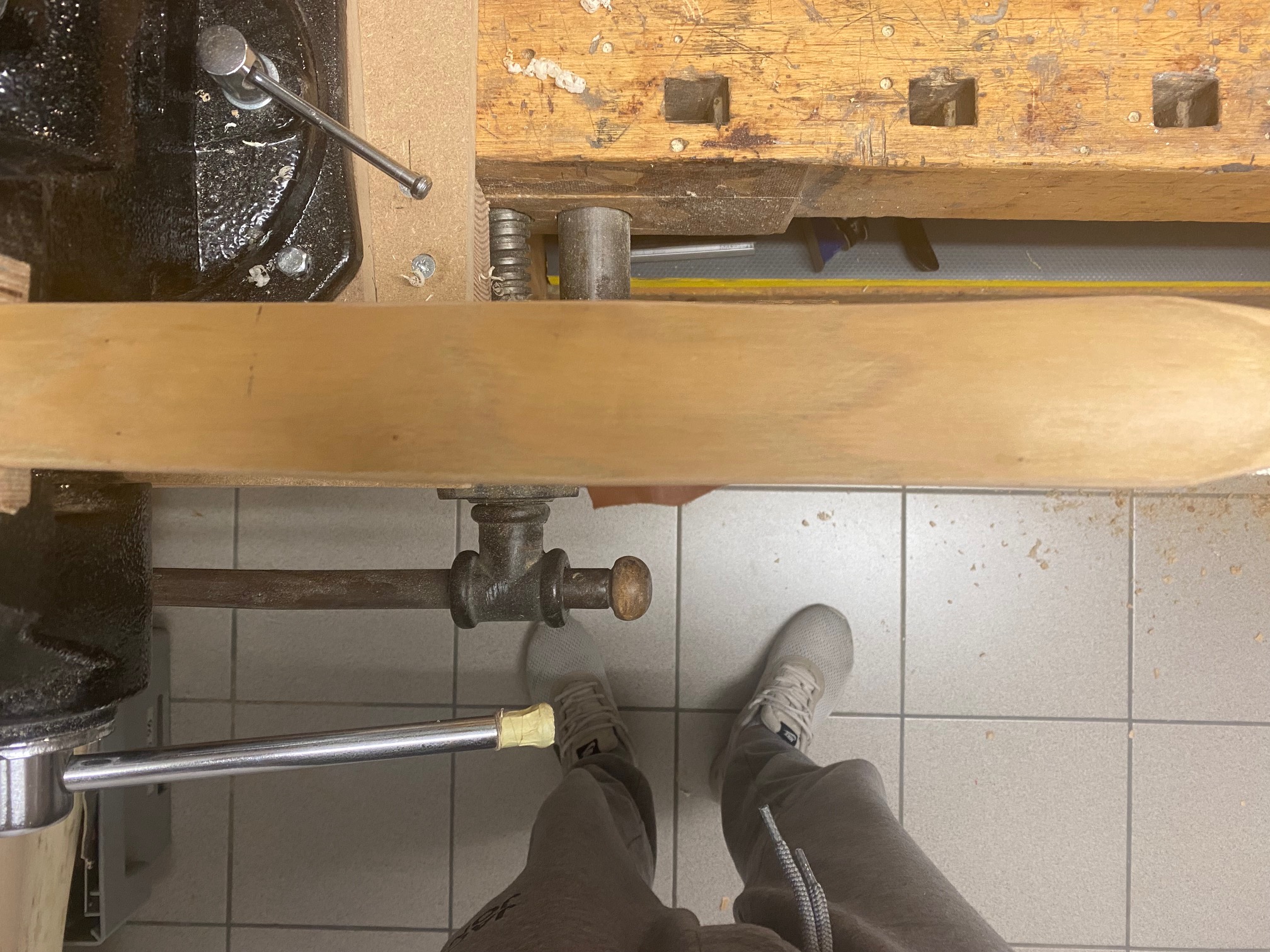

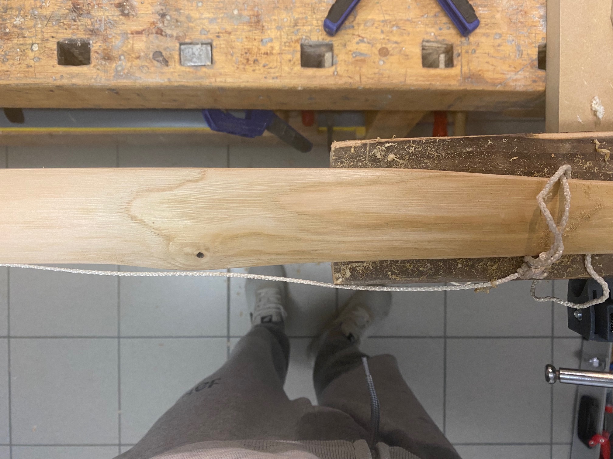

Es hat bis jetzt, 20“ Auszug, ja funktioniert, wichtig den Bogen mit nicht mehr als 30# belasten.
Ring abnehmen ist auch riskant und der Tiller sieht ja jetzt gut aus.
Wenn es funktioniert haben wir wieder etwas Anderes/Neues gelernt und wenn nicht auf zum Nächsten.

@danke für die ausführliche Antwort!
Neumi hat geschrieben: 31.03.2023, 16:02 Wieso sollte man die biegende WA-Länge verkürzen und den Bogen somit stärker machen? Damit man hinterher wieder runter tillern muss?
Um das geringere Zuggewicht durch die Abnahme des angeschnittenen Jahresringes auszugleichen...

schnabelkanne hat geschrieben: 31.03.2023, 16:55 Wenn es funktioniert haben wir wieder etwas Anderes/Neues gelernt und wenn nicht auf zum Nächsten.
Was haben "wir" dann Neues gelernt? Dass ein halber Jahresring am Rücken nicht hält? Klingt mir jetzt nicht wirklich neu...

Re: Edelkastanie
benzi hat geschrieben: 31.03.2023, 17:01 Um das geringere Zuggewicht durch die Abnahme des angeschnittenen Jahresringes auszugleichen...
Wenn du nicht weisst wie dick die Jahrring-Reste sind und wieviel da tatsächlich rückenseitig noch drauf ist (sind da mehrere Ringe durchtrennt oder nur einer), kann man kaum einschätzen welches Zuggewicht zum Schluss rauskommt.
Man kann aber sagen, dass im aktuellen Zustand nicht mehr als ca. 30# da sind (weil aktuell 18,8# bei 20") und er nen leichten Bogen will. So wie ich das verstehe würden auch 25# ausreichen und zum Anfang ist das auch OK. Hauptsache die Pfeile fliegen nach vorne raus :D
Wenn dann erstmal die Reste runter machen und dann schauen was übrig. Wenn's wirklich zu wenig ist, kann man kürzen. Dafür ist das Konstrukt noch lang genug. Aber wie dem auch sei, Ragnar hat das Ding in den Fingern, alle Tipps sind gegeben...

Ich habe glaube ich eine positive Erkenntnis und eine eher weniger gute:
- positiv erscheint mir, dass bezüglich Ringabtragen - so glaube ich - etwas hängen geblieben ist
- weniger gut erscheint mir, dass es viele viele Ringe sind, die da über das Holz verteilt sind
diese abzutragen dürfte dazu resultieren, dass kaum mehr ein Bogen übrig bleibt
Es sind diverse Ringe über den Bogen verteilt.
Also entweder man probiert es so wie es ist - oder verwendet die Gelegenheit, Berührungspunkte mit einem Backing zu gewinnen

@RagnarZH
Was war Deine Vorgehensweise bei der Esche um zu prüfen ob Du auf einem einheitlichen Jahresring bist?

Bei der esche habe ich sauber angezeichnet und von einem Ende zum anderen gearbeitet

Interessant wäre es zu wissen ob der Bogen mit den vielen durchtrennten Jahrringen hält oder bricht :D ;D

RagnarZH hat geschrieben: 31.03.2023, 19:22 Bei der esche habe ich sauber angezeichnet und von einem Ende zum anderen gearbeitet
Wo angezeichnet?
