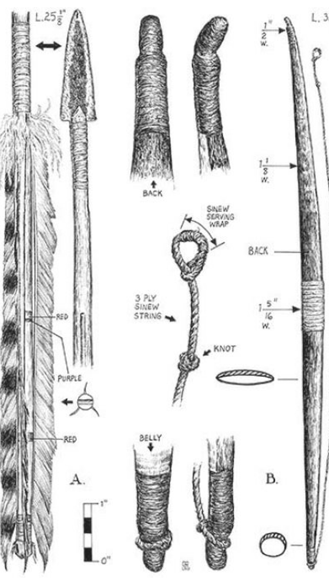

OK habe entdeckt was geknackt hat...
Extrem wie der bogenbauerknoten die untere Nocke zusammen gequetscht hat. Wie würdet ihr weiter machen? Kürzen will ich nicht... Overlay? Sehnenwicklung? Overlays wollte ich eigentlich keine...
Ich bin zumindest erleichtert, das es was ist, was sich reparieren lässt ;D

Restliche Rinde entfernen und schauen ob die Risse auch im Holz sind. Vielleicht hat nur die knacke trockene Rinde das Geräusch verursacht.
Re: Saplingbow 15, fka, Haselnuss
Verfasst: 15.01.2023, 23:34
von fka
Nope, leider nicht

fka hat geschrieben: 15.01.2023, 23:16 OK habe entdeckt was geknackt hat...
Overlays sind sicher ein Stilbruch. Hier eine Variante mit Sehnenwicklung (Cheyenne).
Quelle: Native American Bows, Arrows & Quivers. Steve Allely and Jim Hamm

Neumi hat geschrieben: 16.01.2023, 09:41
Danke, so was hatte ich im Sinn. Wie sicher ist so was mit gerade dem Fischleim den du verwendest zusammen mit Sehne im Vergleich zu Glasfaserwiklung mit epoxy?
Würde es Sinn machen, den Riss zuerst mit epoxy aufzufüllen, aushärten lassen und dann die sehnenwicklung drum?
